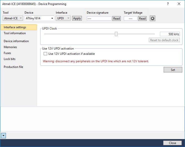

Attiny1614 UPDI REAKTIVIEREN?!
Gast #5650433
ich habe einige ATTiny1614 im Einsatz und brauchte alle Pins. Daher ist
UPDI deaktiv, nun kann ich nicht mehr programmieren. Jetzt habe ich die
Software erweitert, und möchte diese neu flashen. Daher meine Frage: Wie
kann ich UPDI wieder aktivieren? Im Datenblatt steht 12V am Reset, ich
habe ein Atmel-ICE, der kann das wohl nicht?!

Probiere es doch mal. der ICE hat einen DC-DC Wandler drauf und im
Studio 7 kann ein 12V-Haken gesetzt werden. Über eine Rückmeldung würde
ich mich freuen.

Gast #5650989
BlaBla schrieb:
> Dann fragt man sich, warum das AS7 anbietet, wenn das nicht
> funktioniert. Fehler in der Entwicklung des ICE? Irgend ein Tool muss es
> doch geben zur 12V-Programmierung.
Gerade nochmal getestet, nein geht nicht! Ja das habe ich mich auch
gefragt, welcher kann das denn jetzt?!!?

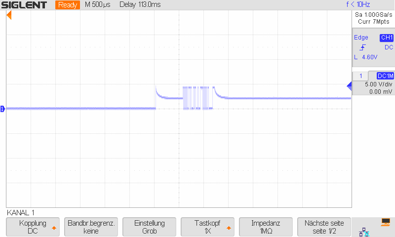

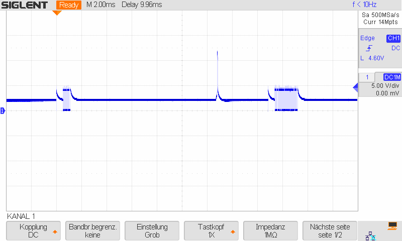

Gast #5651004
Dann hilft wohl nur eine Anfrage beim Support von Microchip. Auf meinem
Oszilloskop sehe ich auch keinen 12V-Impuls an (nSRST) Pin6 des ICE.
Schwache Nummer.
Gast #5651259
Diesen Work-a-round habe ich gefunden:
The Power Debugger does have 12 volt capability on the UPDI pin. I
pointed out to an Atmel support person the paragraph that stated a ~5V
limit on its pins and she replied that she would contact the relevant
group about correcting the documentation. Dealing with the UPDI pin is a
bit tricky; here's what I have learned.
1. UPDI devices (the ATtiny814 in my case) ship with the RESET pin set
for UPDI operation. This allows debugging out of the chute.
2. You change RESET pin functionality using the Tools->Device
Programming screen, selecting Fuses, then scrolling down to the
SYSCFG0.RSTPINCFG (Reset Pin Configuration) selection. It will normally
show as "UPDI mode". If you want to disable UPDI, select GPIO or RESET.
I don't want a RESET pin so I pick GPIO. After a warning message the
"fuse" setting is reconfigured. IT DOES NOT TAKE IMMEDIATE EFFECT. The
"fuse" value has changed, but fuses don't take effect until the next
power cycle.
3. To re-enable UPDI communication, go to Tools->Device Programming
again, and note a checkbox called "Use 12V UPDI activation if
available". Checking this box tells the Power Debugger to generate the
12V pulse on the RESET pin to re-enable UPDI and therefore debugging. It
does this when you click the "Set" button, but note this: UPDI debugging
is enabled, but the fuse setting is still GPIO. This means that at the
next power cycle you're out of luck again for debugging. The solution is
that once you have (temporarily) restored UPDI communication with the
12V pulse, you must also change the RSTPINCFG setting to UPDI. This
makes the RESET pin UPDI, permanently.
Why disable UPDI, anyway? Two obvious reasons are that you want an
external hardware RESET signal, or you are so strapped for GPIO that you
need just one more pin. A more subtle reason (mine) is that as long as
the UPDI interface is enabled, a tiny amount of current is consumed by
the UPDI logic which includes a low power oscillator. If you want the
lowest possible power consumption in low power modes you must disable
the UPDI which stops its oscillator.

Gast #5651575
BlaBla schrieb:
> Ein Bild ist rausgeflogen.
Hilf mit nochmal bitte. Powerdebugger ist wer?
ICE kann 12v oder nicht?
Ich verstehe das nicht ganz, ich lege 12v an, gehe dann auf fuses und
würde dort updi auswählen und schreibe fuses?!
Wenn ich es mache, bekomme ich sofort eine Fehlermeldung wenn ich auf
fuses klicke, da ich keinen Zugriff drauf habe.
