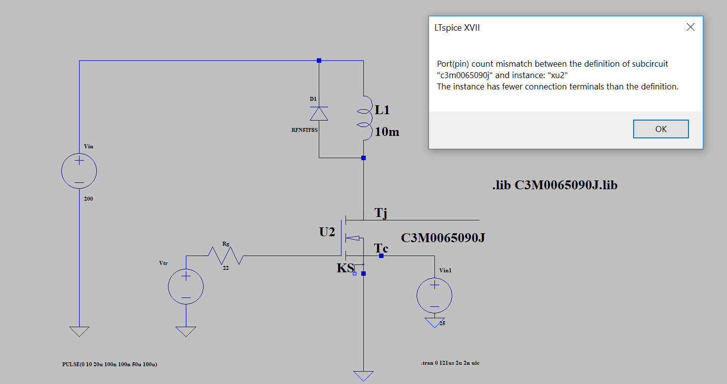

Ich muss in LT-Spice Schaltverhalten von MOSFET C3M0065090J simulieren.
Leider bekomme ich das diese Problem ----> port(pin) count mismatch
between the definition of subcircuit "C3M0065090J"and instance:"xu2".
obwohl ich  die Datei C3M0065090J.lib in den Ordner lib/sub im
LTSpice-Ordner gespeichert.
Für Hilfe wäre ich sehr dankbar.
Viele Grüße

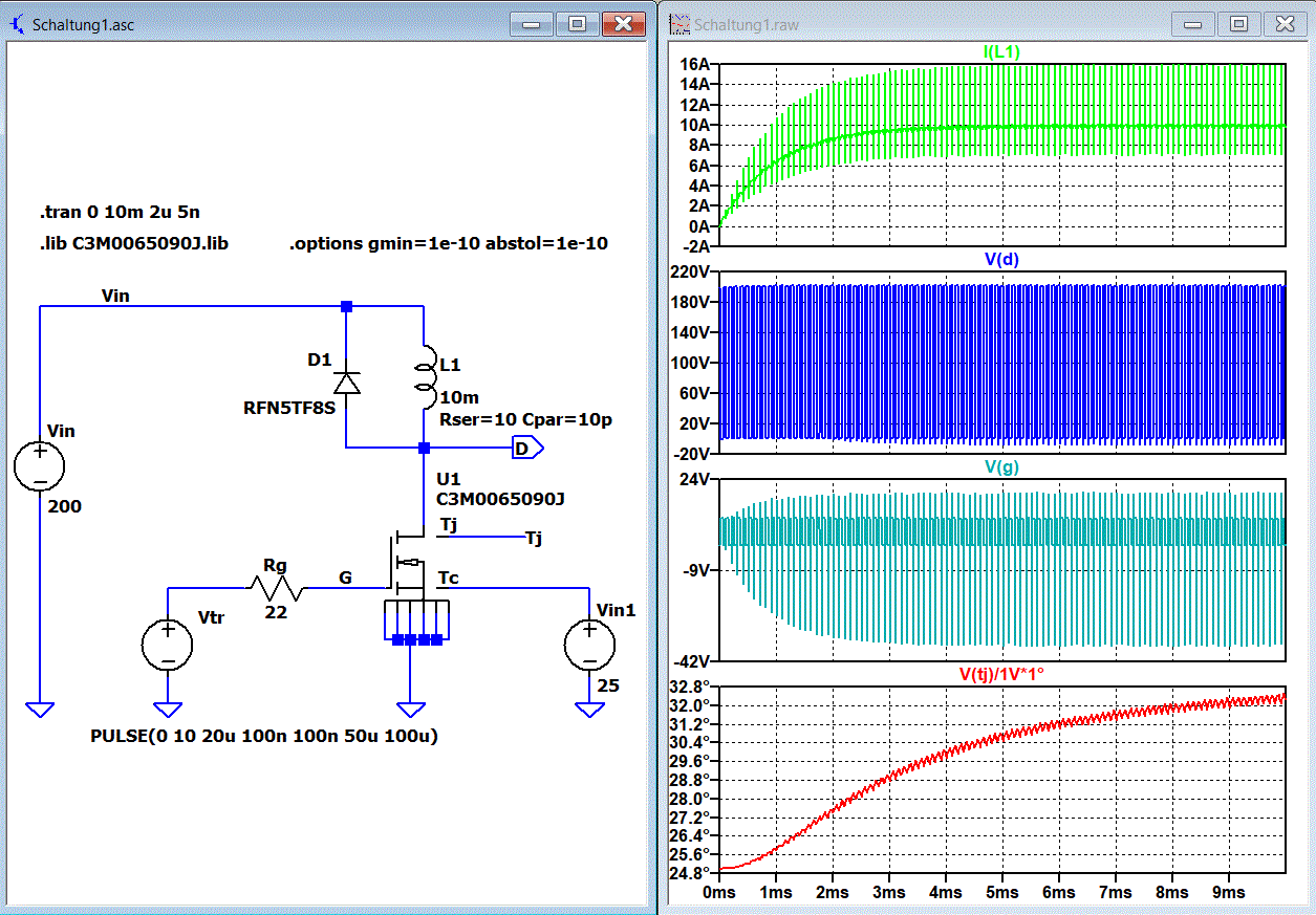

#5650811
Helmut S. schrieb:
> Hier mal schnell ein funktionierendes Beispiel.
Hi Helmut,
magst du mir den Gefallen tun, und in den Kurvenverlauf von I(L1) hinein
zoomen? Ich bin ein wenig verwundert, dass die dicke grüne Linie in
I(L1) nicht in der Mitte der Peaks sitzt. Ist das eine optische
Täuschung?
Danke.
Gruß,

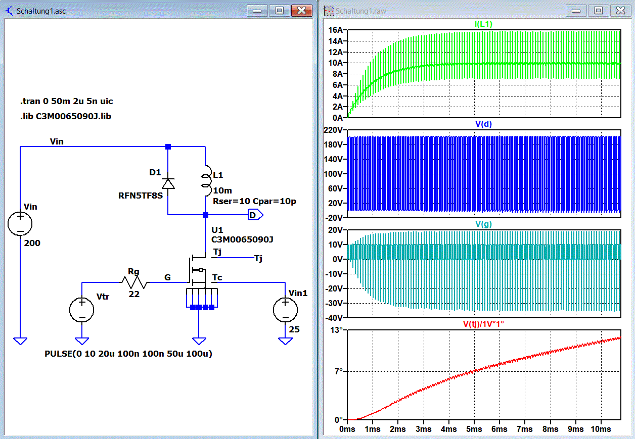

#5651106
Das Problem war, dass LTspice keinen Arbeitspunkt (DC operating point)
berechnet hat, weil du das mit "uic" in .TRAN übersprungen hast.
.tran 0 10m 2u 5n
Damit wird jetzt der Arbeitspunkt berechnet und die Temperatur Tj
beginnt dann bei der Temperatur von Tc (25°).
