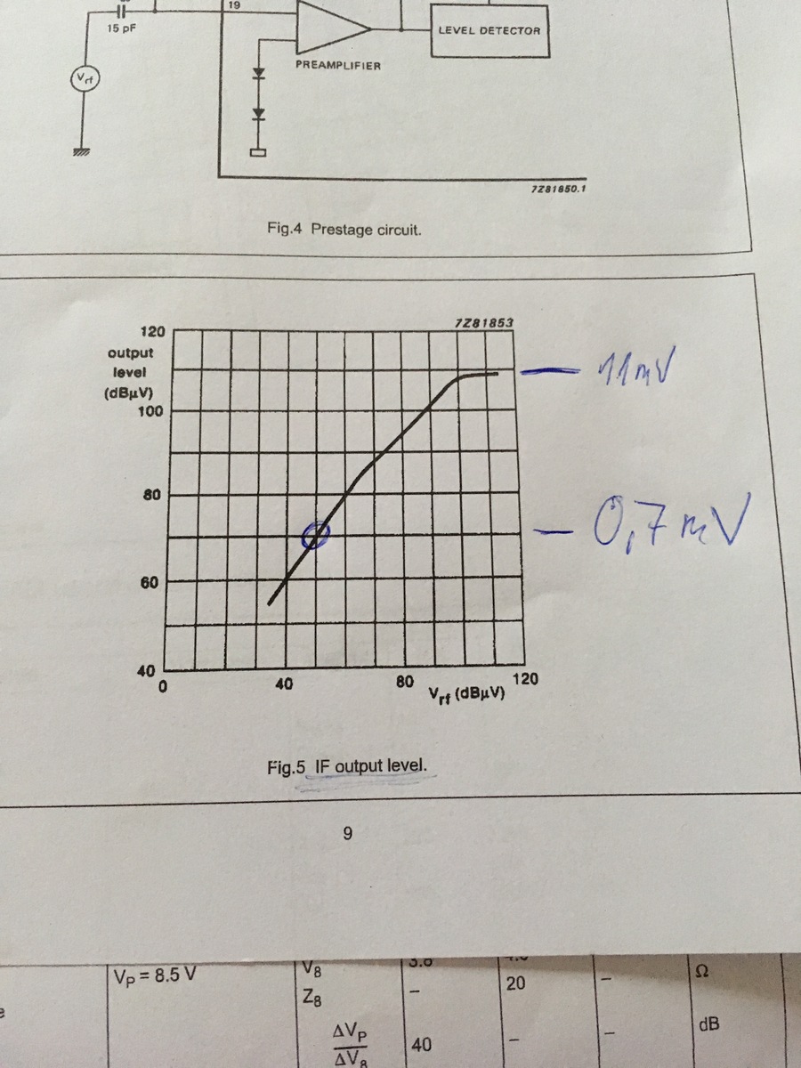

Laut Datenblatt liegt der Normalpegel am Level Output bei meinem IC vor
dem Spannungsteiler je nach Referenzspannung zwischen 0,5 und 15 mV.
(sofern ich das richtig herauslese) Bei Anschluss meines iPhone an den
LineIn des Radios ist die Spannung natürlich zu hoch.

#5651018
Fridi schrieb:
> Bezüglich der Berechnung des richtigen Widerstands bin ich etwas
> aufgeschmissen
Ich hätte da einfach einen Spannungsteiler 1:1000 aufgebaut und damit
ausprobiert ob es zu laut oder zu leise wird.
Falls das iPhone auch im Auto geladen werden soll, könnte ein Ground
Loop Isolator nötig werden.
Denn die Bedingung Auto Masse = 0V Audio wäre eher ein Zufall - die
Audio Masse würde ich eher auf einem anderen Potential erwarten.

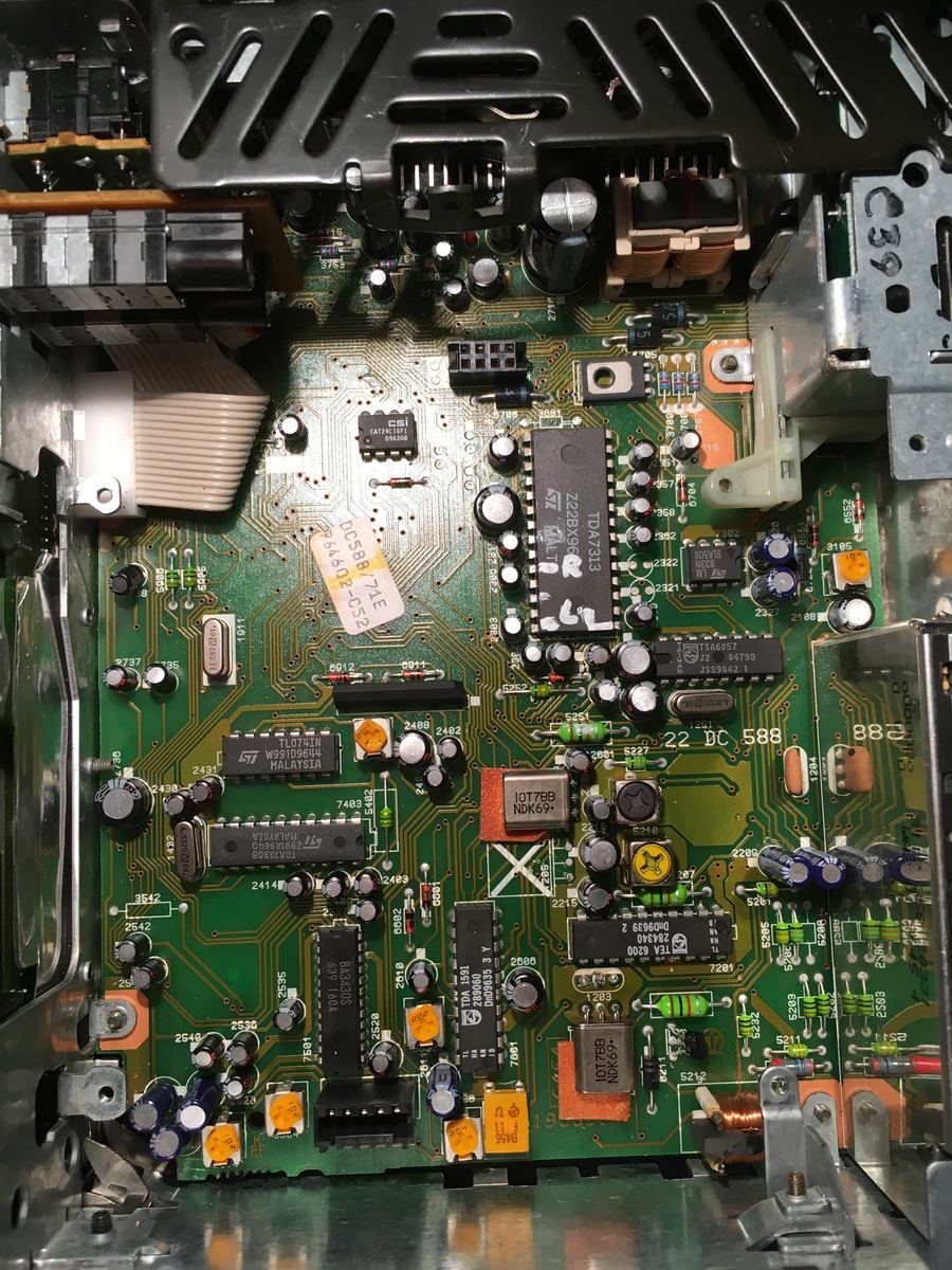

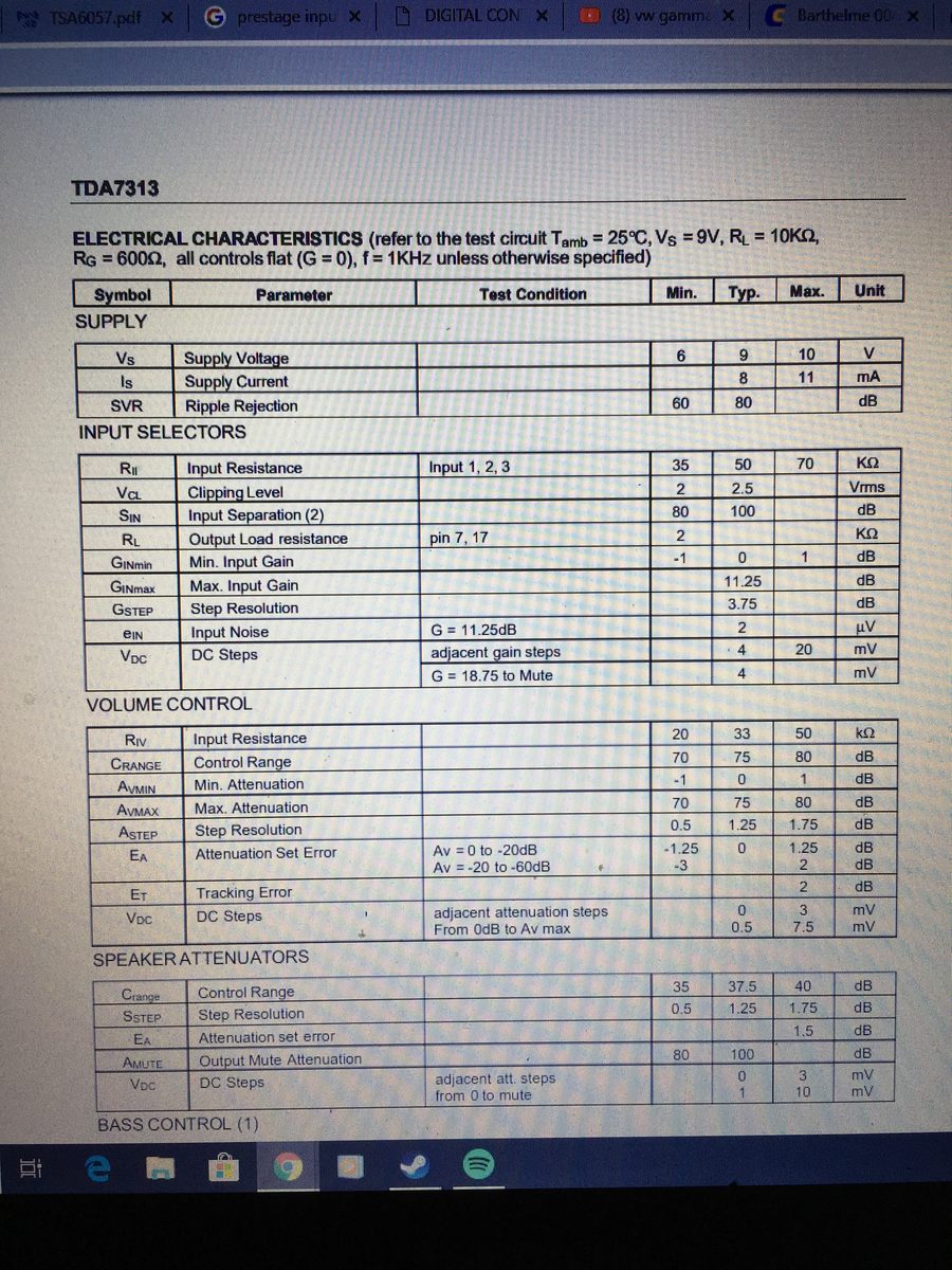

Gast #5651118
Soweit ich weiß ist die nächste Stufe der TDA7313.
Das ist ein Digitaler Audio Prozessor mit 3 Stereoeingängen.
Wenn ich richtig liege, haben die Eingänge ein Clipping Level von 2-2,5V
RMS.
Das heißt also dass ich hier direkt an den dem Mittelwelle zugeordneten
Eingang gehen kann? Oder muss ich direkt nach dem AF Output des TEA6200
ran gehen?

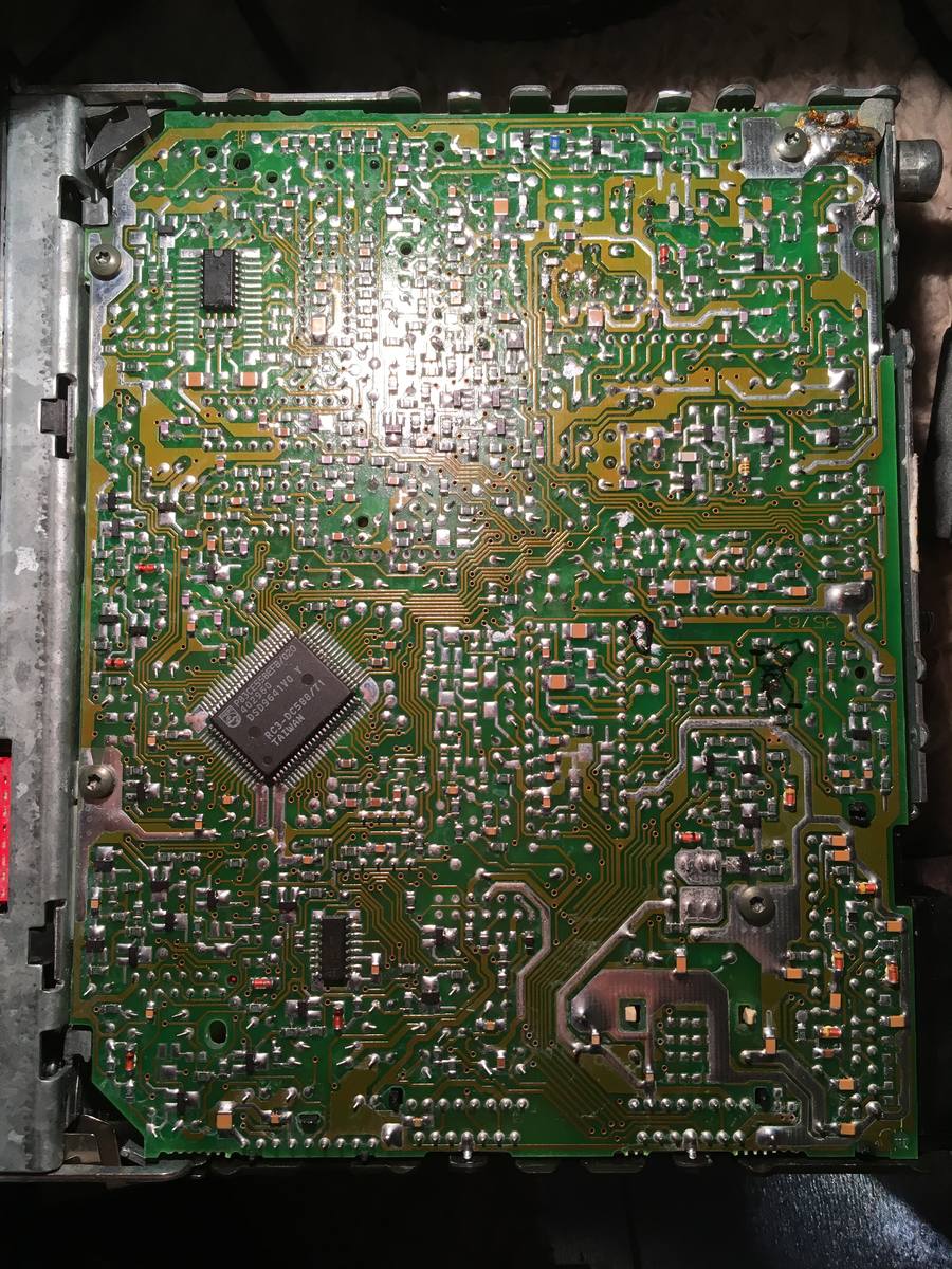

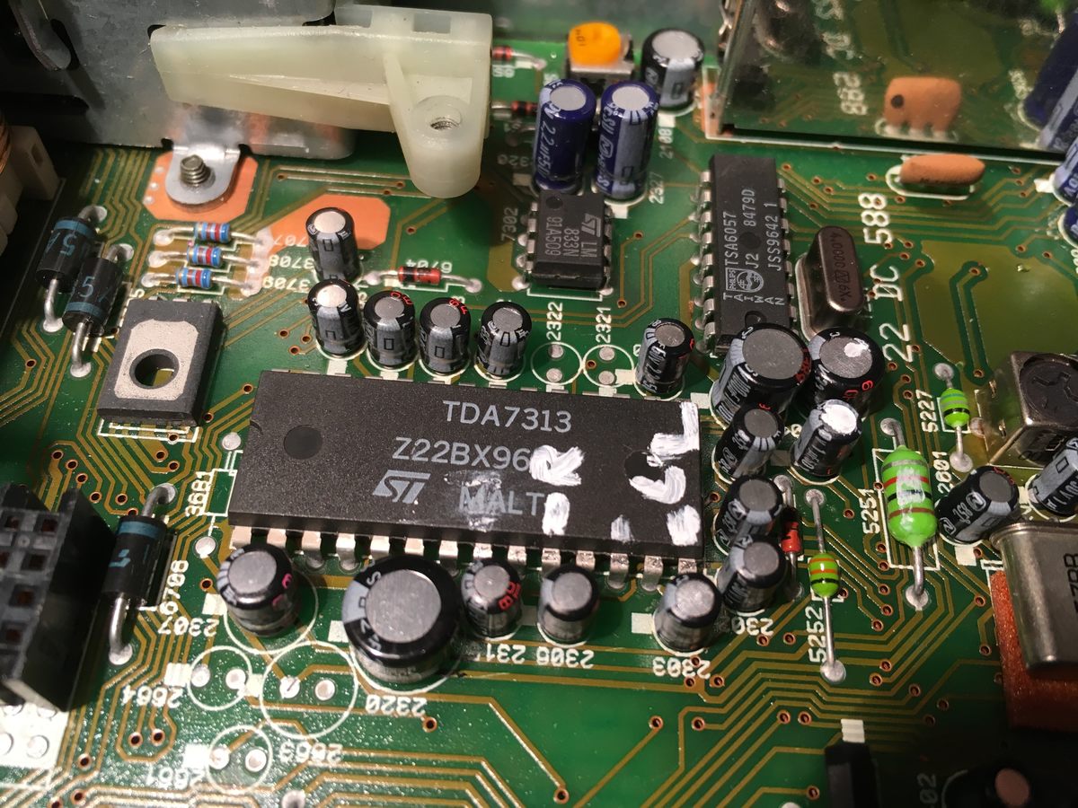

Gast #5652420
Leider komme ich nicht weiter.
Habe mit meinen Augen und  mit dem Oszilloskop versucht, den Verlauf vom
AF Out bis hin zum 7313 zu verfolgen, bin aber kläglich gescheitert. Die
Eingänge 1 L/R sind jedenfalls vom FM Signal so wie ich sehen konnte.
Die Kondensatoren vor der 7313 kann ich bis auf Kanal 1 auch nicht
wirklich zuordnen.
Irgendwie alles k***e.
Was könnt ihr mir noch raten?
Möchte wirklich gerne AUX im Gamma haben.
(Firma: matzetronics) #5652583
Fridi schrieb:
> Das AM Signal kommt offenbar an den gleichen Eingängen vom TDA7313 an,
> wie das FM Signal.
Das ist so ungewöhnlich nicht, denn sogar im Datenblatt des TDA1591 ist
beschrieben, wie man eine zusätzliche NF Quelle am Chip einspeist. Aber
da solltest du auftrennen und dein Signal einspeisen können. In der
Beispielschaltung sind das die beiden 0,22µF, die über 47k an Pin 9 und
Pin 12 des TDA1591 führen. Das Autoradio wird dafür sorgen, das bei MW
der UKW Teil stummgeschaltet wird, umgekehrt wird dein Signal aber in
der Betriebsart UKW nicht unterdrückt. Du hörst dann ein schönes Gemisch
aus UKW und deiner AUX Quelle.
