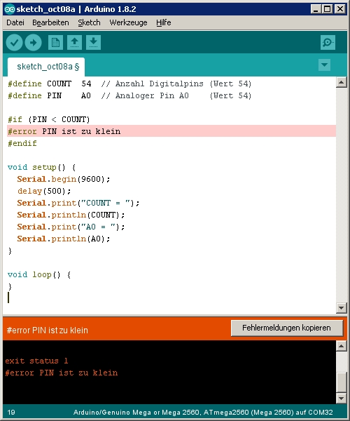

Nee der lügt natürlich nicht. Aber es wirkt so.
Ich hab gerade eine Meldung, die ich nicht nachvollziehen kann
#define COUNT  54  // Anzahl Digitalpins (Wert 54)
#define PIN    A0  // Analoger Pin A0    (Wert 54)
#if (PIN < COUNT)
#error PIN ist zu klein
#endif
void setup() {
  Serial.begin(9600);
  delay(500);
  Serial.print("COUNT = ");
  Serial.println(COUNT);
  Serial.print("A0 = ");
  Serial.println(A0);
void loop() {
Beim compilieren kommt eine Fehlermeldung
exit status 1

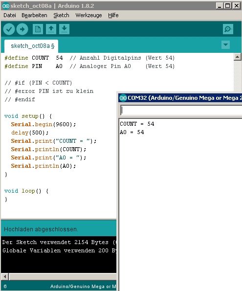

Wenn ich die Prüfung des Makros auskommentiere, compiliert der Code und
es wird 2x 54 angezeigt, was auch korrekt ist. Und wieso kriegt der
Parser das nicht hin?

A0 ist eine Variable im RAM. Auf solche Variablen kann der Präprozessor
nicht zugreifen.

>Nur dann verstehe ich nicht, wieso 54 ausgegeben wird.
54 ist der Inhalt der in der Variable drin steht, die du gerade
ausliest.
A0 ist kein Pointer, sondern ein ganz normaler Integer.
Println() wandelt dir automatisch deinen Integer in einen String um und
gibt diesen aus.

static_assert funktioniert mit Konstanten und Makros:
static_assert(PIN >= COUNT, "PIN ist zu klein");
Bei der Gelegenheit kann man auch direkt die dumme Textersetzung via
Makro durch richtige Konstanten ersetzen:
static constexpr uint8_t COUNT = 54;
static constexpr auto PIN =  A0;

Gast #5651126
Der Präprozessor ersetzt Text. Wenn du schreibst:
#define PIN_A0   (54)
static const uint8_t A0 = PIN_A0;
#define PIN A0
Serial.println(PIN);
Wird daraus:
static const uint8_t A0 = (54);
Serial.println(A0);
Nach dieser Textersetzung wird dein Quelltext compiliert.
