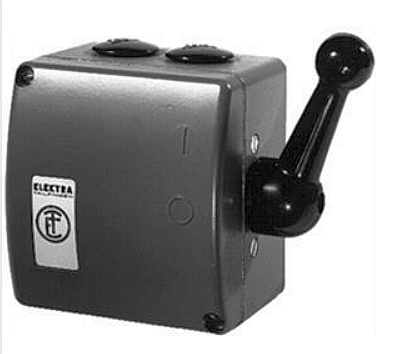

Diese Regel kenne ich auch noch. Das stammt noch aus der Zeit der großen
Hauptschalter mit echtem Betätigungshebel:
[[https://www.picclickimg.com/00/s/MTA4MVgxNTk1/z/NVsAAOSwGLZbxKd4/$/Hauptschalter-antik-shabby-Loft-Dekoration-Garage-_57.jpg]]
Die mussten nach unten aus gehen, damit sie nicht durch die Schwerkraft
wieder von selber eingeschaltet wurden.Irgendwer hat das aber aus
ästhetischen Gründen geändert als vermehrt die Taster aufkamen. Die sind
ja im Ruhezustand oben. Damit das dann bei einer Kombi aus Taster und
Schalter "schön" aussieht, werden schon seit längerem (--> Jahren) auch
alle anderen Schalter mit "oben aus" eingebaut. Ich persönlich finde das
auch blöd. Aber der Standard sieht mittlerweile so aus.

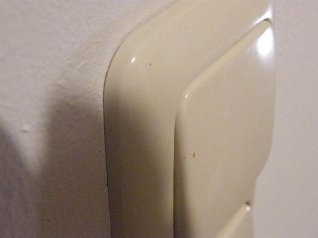

staubsaugen ;-)
Scherz beiseite: Ich habe mir um dieses Thema bisher kaum Gedanken
gemacht und deswegen gerade mal nachgeschaut, wie es bei den Schaltern
hier in meiner Wohnung aussieht:
1/3 der Schalter gehen nach oben an, 2/3 nach unten, Taster habe ich
keine. Diejenigen Schalter, die ich selbst eingebaut oder ersetzt habe,
gehen nach oben an. Das habe ich wohl intuitiv so gemacht, weil es bei
den 90% der von mir benutzten Gerätschaften mit vertikal eingebautem
Schalter ebenso ist.
Losen Staub konnte ich auf keinem der Lichtschalter entdecken, obwohl
diese nie abgestaubt werden. Es hat sich ein wenig festsitzender Schmutz
auf den Kanten abgelagert, allerdings unabhängig von der Orientierung
der Schalter. Interessanterweise war generell deutlich mehr Schmutz an
den unteren Kanten der Schalter zu finden.
Fazit: Bevor ihr auf Grund nichtiger Argumente vonseiten eurer (Haus-)
Frauen die Lichtschalter verkehrt herum einbaut, solltet ihr sie mal
fragen, ob sie die Schalter auch regelmäßig von unten putzen ;-)

Yalu X. schrieb:> Es hat sich ein wenig festsitzender Schmutz> auf den Kanten abgelagert, allerdings unabhängig von der Orientierung> der Schalter. Interessanterweise war generell deutlich mehr Schmutz an> den unteren Kanten der Schalter zu finden.
Es geht auch (wie üblich) nicht um den Schmutz an sich, sondern ob man
ihn sieht. Mit Default:Kante Unten verteilt sich der Staub auf der
gesamten Schaltfläche, aber weder dort, noch unten, sieht man ihn.

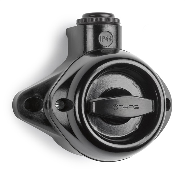

Im unserem alten Schlafzimmer unterm Dach hatten wir früher Drehschalter
aus Bakelit. Man musste erst einmal Kraft aufwenden bis der Knebel nach
einer gefühlten 180° Drehung geflubbst hat und eingerastet ist.
Heute hat man so einen Schalter höchstens noch im Keller.

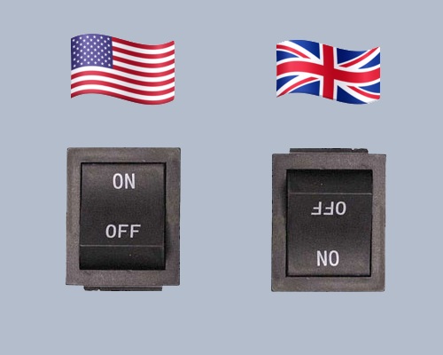

The direction which represents "on" also varies by country. In the US
and Canada, it is usual for the "on" position of a toggle switch to be
"up", whereas in many other countries such as the UK, Ireland,
Australia, and New Zealand it is "down".
