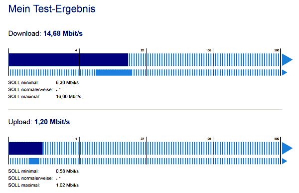

Gast #5674152
Sven L. schrieb:
> Man muss ja nicht überall den höchsten Standard ausbauen.
Das kann man so sehen, geht aber auch anders: Es gibt Länder wie das
"rückständige" Südkorea, wo praktisch jeder überall eine
Breitbandanbindung hat. Vor 10 Jahren, waren die noch weit hinter uns.
Ich habe jetzt gerade mal DSL16000 bekommen, nachdem Ich 8 Jahre lang
DSL6000 hatte. Warscheinlich sind wir erst in 2026 wieder dran, mit
50MBit.
Ich finde es schon bemerkenswert, dass wir in Deutschland von andere so
sehr überholt wurden. Andere Dinge, die Infrastruktur brauchen, nämlich
Strassen und Handel für Essen und andere Güter funktionieren ja auch.
