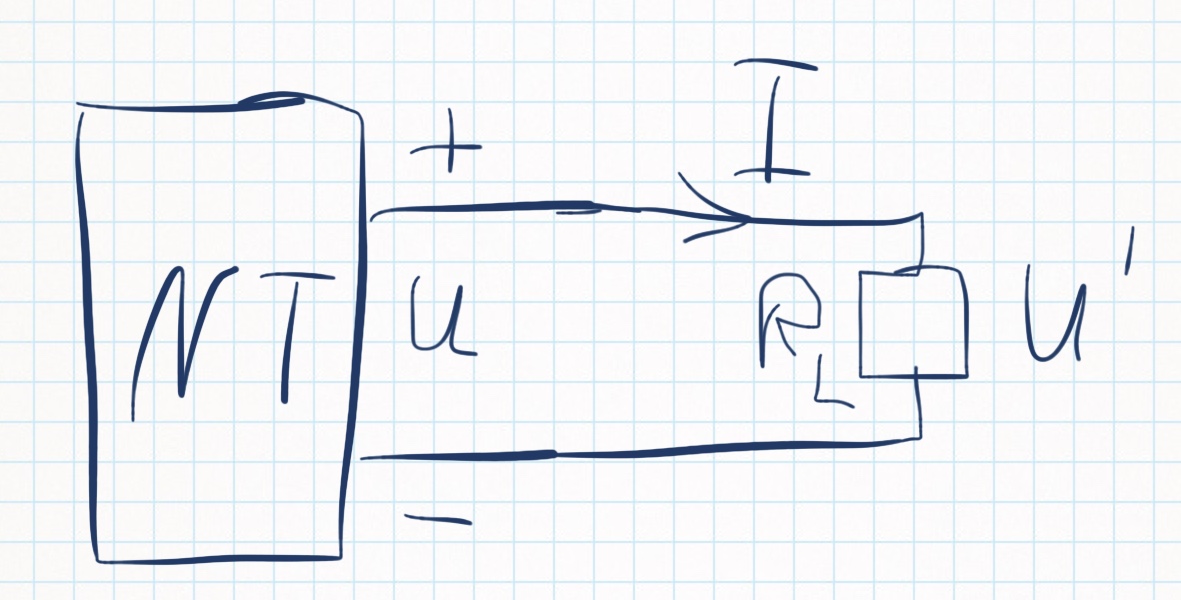

Spannungsabfall eines Labornetzteils
Gast #5651337
Hallo
ich stehe hinter folgendem Problem, ich habe für meine Seminararbeit
einige Messungen mit einem Labornetzteil als Spannungsquelle
durchgeführt. Den Strom habe ich gemessen, die Spannung leider nicht,
sondern habe angenommen, dass der Wert, welcher am Netzteil angezeigt
wird, passt. Nun ist mir aber klar geworden, dass der Wert nicht richtig
sein kann, es gibt ganz sicher einen Spannungsabfall. Der Strom den ich
gemessen habe, unterscheidet sich ebenfalls von der Anzeige des
Netzteils.
Ich habe mit 3 verschiedenen Spannungen und ca. 10 verschiedenen Strömen
Messungen durchgeführt.
Die Spannung und den Strom des Netzteiles nutze ich in einer Simulation.
Deswegen brauche ich die Werte so genau wie möglich. Der Stromwert
passt, da ich diesen gemessen habe.
Wie kriege ich jedoch nun meinen richtigen Spannungswert heraus? Ich
habe nicht mehr die Möglichkeit neue Messungen durch zu führen.
Habt ihr eine Idee wie ich das raus finden kann?

Gast #5651641
Mit dem Netzteil habe ich per Schaltwandler LEDs betrieben, also z.B.
mit 10V Eingang habe ich mal 100mA 500mA 1A Eingangsstrom gehabt (also
am Netzteil).
Den Strom habe ich mit einer Strommesszange gemessen.
Wenn ich 10V am Netzteil stehen habe, sollte ich also bei 100mA 500mA 1A
effektiv andere Spannungswerte bekommen oder? Sprich vielleicht 9.9 V
9.8 V 9.7 V.
Ohne nochmal alle Messungen zu wiederholen, könnte ich nicht irgendwie
rausfinden wie groß meine effektive Spannung sein wird?
Das Labornetzteil war ein manson nsp 3630.

#5651663
Wo gibt es einen Spannungsabfall? Auf den Zuleitungen zur Last? Oder
direkt am NT, also eingestellter Wert stimmt nicht mit den an den
Ausgangsklemmen überein?
Schließe doch mal eine ohmsche Last von 1A, oder besser 5A am NT an.
Miss erst die Leerlaufspannung und dann die unter Last. Was misst Du? Im
Idealfall immer die eingestellte Spannung. Real wird die Spannung unter
Last (geringfügig) geringer sein. Evtl. wird intern nur die positive
Leitung zur Regelelktronik zurückgeführt. Das würde dann schon zu einem
schlechteren Regelverhalten führen.
Führe die Messung mit der ohmschen Last dann auch mal anstelle des
Schaltwandlers durch, also mit Zuleitungen zur Last. Miss die Spannung
am NT und an der Last. Was misst Du?
Wie gesagt, ich tue mich schwer damit Dein Problem zu erkennen?
Vielleicht habe ich aber auch nur ein Brett vor dem Kopf.

Gast #5651791
Ich habe die Messungen in einer Firma durchgeführt, da hatte ich nur
entsprechendes Equipment wie eine Strommesszange. Ich würde gerne
nochmals messen, jedoch bin ich nicht mehr bei der Firma.
Die Eingangsspannung ist insofern wichtig, da es eine Auswirkung auf den
Wirkungsgrad hat und ich bei meiner Simulation ein umso genaueres
Ergebnis bekomme, wenn die Eingangsparameter genau sind.
(Ich simuliere die SChaltwandler mit den LEDs)
Bei eingestellten 10V am Netzteil wird mit steigendem Strom weniger
Spannung am Eingang des Schaltwandlers ankommen. Die Frage ist aber wie
viel genau ankommen wird.
Bestimmt nicht. Mache eine vernünftige Abschätzung für die erforderliche
Genauigkeit. "So genau wie möglich" wird für dich UNBEZAHLBAR.
Gast #5651815
Warum? Das was an Spannung abfällt, fällt über den Widerstand der Kabel
ab.
Und um bei 100mA einen relevanten Spannungsabfall zu erhalten müssten
diese Kabel extrem beschissen gewesen sein.
Wie kommst du darauf das es zwischen Ausgang des Netzteils und Eingang
des Schallwandler einen Spannungsabfall gab? Ich habe nirgends gelesen
das du die Spannung am Eingang des Schaltregler gemessen hast.

Du beschäftigst Dich viel zu sehr mit Nebenschauplätzen. Der Innen-
widerstand eines geregelten Netzteils ist typischerweise so gering,
das Du Ihn vernachlässigen kannst (deutlich kleiner 1Ohm). Im nach-
hinein wäre es am besten, wenn Du ein vollständige Fehleranalyse und
Berechnung machst. Damit könntest Du vermutlich Deine Zensur um eine
Stufe verbessern. :-)

Bei einer ohmschen Last könntest Du grob mit Deinen 0,05 Ohm rechnen.
Setzen wir voraus das die eingestellte Spannung am NT kontant bleibt.
Dann könntest Du den Spannungsabfall auf der Zuleitung für bestimmte
Ströme berechnen und von der eingestelkten Spannung subtrahieren. Das
Ergebnis ist die Spannung an der Last.
Ich sehe es allerdings so das ein neuer Versuchsaufbau notwendig ist -
mit vernünftigen Equipment. Das was Du vorweisen kannst ist schlichtweg
Murks. Sorry.
Für eine Seminararbeit bist Du das Thema und die Umsetzung falsch
angegangen.
Deine Antworten lassen mich auch etwas an der Ernsthaftigkeit zweifeln.
Ist es eine Seminararbeit oder eine Hausaufgabe?
Jakob schrieb:
> Es war ein 1 m Kabel 1mm^2 Querschnitt bei einer 4mm Bananenbuchse.
Es sind also 2 Meter, der Strom muss auch wieder zurück, und 2
Bananenbuchsen.
Jakob schrieb:
> Für die Kabel habe ich in meiner Simulation 0,05 Ohm angenommen...
Annehmen ist in der Elektrotechnik schlecht. Den Widerstand von 2 Meter
Kupferleitung mit 1qmm Querschnitt kann man berechnen.
Gast #5652808
Jakob schrieb:
> Ich bin davon ausgegangen, dass das Netzteil einen bestimmten
> Innenwiderstand hat.
Dafür gibt es Handbücher. Dort steht bei den technischen Daten, wie die
Ausgangsspannung auf Laständerungen reagiert. Der Innenwiderstand ist
bei einem geregelten Netzteil durch die Verstärkung in der Regelung
bestimmt.
Beim NSP 3630 findest du als Angabe zur Stabilität der Ausgangsspannung:
"Lastvariation 10 - 100%: 50 mV"
