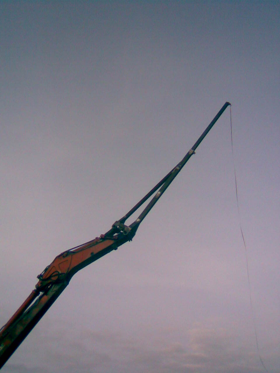

Ich hab mit mit einer Bi-Metall Lochsäge auf einer 750W Ständerbohrmaschine 4Stück 60mm Löcher in 20mm dicken Baustahl gebohrt. mit viel Bohremulsion und etwas Geduld ist das problemlos machbar. Waren Bolzenlöcher für eine Armverlängerung an einem Bagger. Die Lochsäge war danach noch scharf und wird noch zum bohren von Holz benutzt
