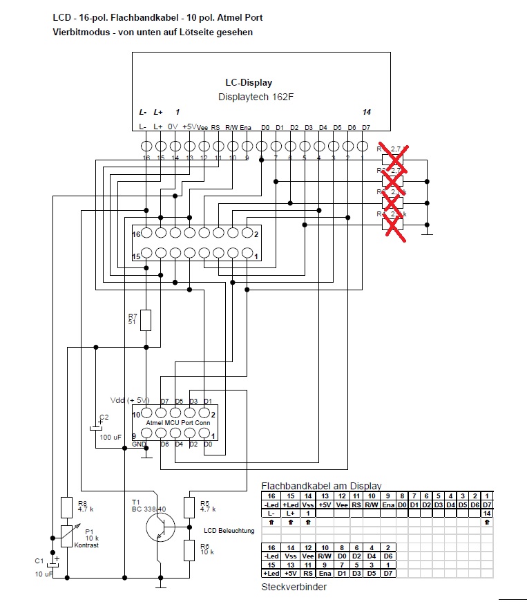

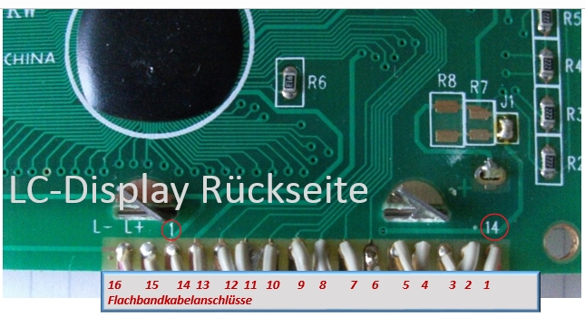

da ich auch recht viel Zeit mit LCDs verbracht habe, um diese zur
Mitarbeit zu bewegen, lassen sich meine Erfahrungen in etwa so
zusammenfassen:
Es empfiehlt sich also, erst einmal die Checkliste abzuhaken:
1.) Pinout des LCD (oft sind sogar Powersupplyanschlüsse verdreht.)
    Zeig mal ein Foto. Sieht das so aus wie im Bild?
2.) Controller der LCD-Type.
    Ist meistens bei den 16 x 2 nach dem Hitachi HD44780-Standard
3.) Die MCU ist wie mit welchem Port verbunden.
    Gerade beim Vierbit-Modus die Zuordnung der Bits im Port muss mit
dem   Programm   übereinstimmen. Die "swap" Befehle müssen
dementsprechend richtig gesetzt werden. Das Prog im Tutorial hier weist
auch darauf hin.
Wenn man möchte, kann man sich einen Adapter bauen, der richtig herum
verbindet, wenn man eine geänderte Portpinbelegung nicht softwaremäßig
abändern möchte. (letztes Bild)
4.) Der Enable Impuls ist zu erzeugen. Das ist nicht nur ein statisches
Setzen von Portbits. Sondern muss getoggelt werden. Also Setzen, no
operation Befehle je nach CPU Takt mehr oder weniger, Rücksetzen.
5.) Die Pausen zwischen den Befehlen beim Initialisieren müssen
ausreichend lang sein. Dazu müssen Zeitschleifen programmiert werden.
Dafür sollte man nicht dieselben Temporärregister nehmen, bei denen auch
andere Operationen ausgeführt werden, ohne diese Register auf Stack mit
"push" zu sichern und anschließend mit "pop" wieder zurückzuholen. Es
empfiehlt sich auch, das SREG zu sichern.
Das Portieren der Programme ist bei entsprechender Anpassung nicht
gänzlich ausgeschlossen. Aber zum Beispiel ein Programm für den
ATtiny2313 unangepasst auf einem ATMEGA32U4 laufen zu lassen, geht
nicht. Vor allem, weil viele Register "memory mapped" sind. Um diese
ansprechen zu können, müssen andere Befehle genommen werden, die der
ATtiny mit "no such instruction" quittiert.
Also, bleib erst einmal beim ursprünglichen Prozessor.
ciao
gustav

Gast #5652030
Karl B. schrieb:
> Hi,
> zusammenfassen:
Tut mir Leid das ich dir/euch jetzt zu viele Umstände bereitet habe, es
ist nämlich so das, das ich beim LCD nicht alle 12 Pins die ich
gebrauche, richtig verlötet hatte, das war halt das Problem.
Das merkte ich halt zufällig, als ich die Pins am LCD angetastet habe
und es durch den Wackelkontakt dann doch funktionierte.
Das war halt das Problem.
Das mit der Kontrastspannung habe ich mit einem Potentiometer gelöst,
habe den aber dann durch einen 2k Widerstand ersetzt.
Deine Checkliste habe ich aber vorsichtshalber mal bei mir
abgespeichert, falls es zu anderen Komplikationen kommen sollte, danke
dafür :)

Das habe ich schon vorher getan ;-)
> Ist doch schon rausgeixt.
> Die Leitungen zu den Rs fallen doch auch weg.
Ich sehe im Schaltplan vier durchgeixte Widerstände und ansonsten viele
Leitungen an Stellen, wo das Datenblatt für den 4-Bit Modus sagt: "Bus
lines DB0 to DB3 are disabled", m.a.W. Drähte sind da sinnlos.
Und Flachbandkabel ist da auch angelötet.
#5652101
Ja, genau weil es so vom Hersteller geliefert wurde am Display.
Die unnötigen Drähte einfach so herumschlackern lassen?
Und der Hersteller weiß ja nicht, ob man doch im 8-Bit-Modus fahren
möchte.
16-polig bleibt die mitgelieferte Steckverbindung so oder so.
Es ist jedem unbenommen, die Verdrahtung seinen Vorstellungen
anzupassen.
Das Bildchen erhebt ja auch keinen Absolutheitsanspruch, nur ein kleiner
Denkanstoß, wie man es vielleicht machen könnte.
ciao
gustav
