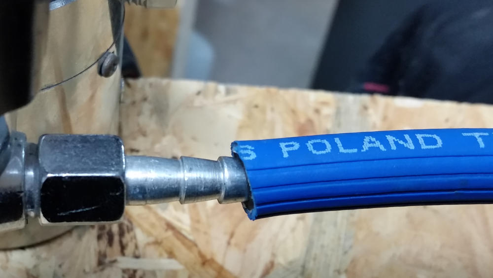

Ich benötige eine Schlauchtülle für mein Schweißgerät - diese werde ich
mir drehen, was ich schon öfters gemacht habe. Dabei habe ich allerdings
stets die Maße einer vorhanden genommen. Gibt es aber irgendwelche
Standards/Maßangaben wie solche Schlauchanschlüsse anzufertigen sind?
Ich meine damit, wenn ich einen Schlauch mit einem Innendurchmesser von
z. B. 10 mm habe - wie viel größer sollte der Durchmesser der Rippen
sein, wie viele Rippen (druckabhängig?), Einfluss des Winkels, Länge der
Rippen, Durchmesser des Nippels in Bezug zu Schlauchmaterialien
(Kautschuk, Silikon, PVC usw.). Wo könnte ich sowas nachlesen?

Atos schrieb:
> diese werde ich
Es spricht ja nichts dagegen, das auch weiterhin so zu handhaben. ;)
Abgesehen von Normen gibt es auch Standards, die sich eher auf das
Material der Schläuche beziehen.
Wenn Du Dir in Deinem Bild die sogen. "Haifisch-Zahnung" einer
Schlauchtülle genauer ansiehst, kannst Du feststellen, daß der linke
Zahn einen wesentlich geringeren r (an seiner "scharfen" Kante) hat als
der rechte.
In der Praxis kann das dann auch so weit gehen, daß die Zähne scharf
eingestochen sind.
Wobei man aber bedenken muß, daß scharfe Kanten an sich nur von
Gummi-Schläuchen (z.B. von Autogen-Schweißgeräten) "klaglos verkraftet"
werden können.
Bei anderen Materialien, v.a. Thermoplasten, sind prinzipiell scharfe
Kanten zu vermeiden, weil die eine Kerbwirkung haben können.
Weshalb man dann in solchen Fällen auch gar keine "Haifisch-Zahnungen"
mehr verwendet, sondern runde, in kurzen Abständen aufeinander folgende
Rippen.
Der Sinn dieser Rippen liegt darin, daß zwischen ihnen thermoplastische
"Schläuche"/Rohre "abgekammert" werden können.
Um zu verhindern, daß sie aus den vorgesehenen Dicht-Bereichen
wegkriechen können.
