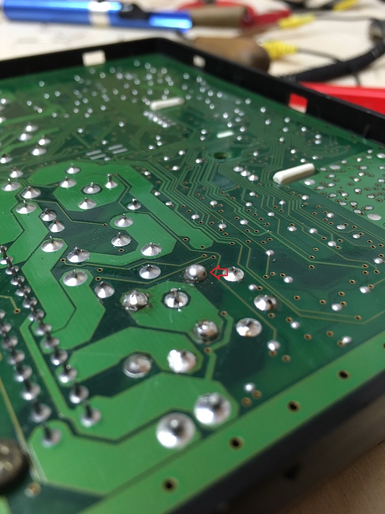

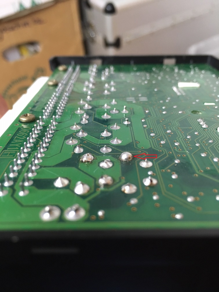

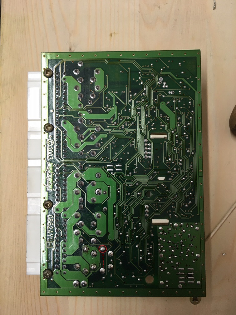

Ich habe gestern mal das Steuergerät an meinem Wagen Ausgebaut und ein
neues Relais ersetzt, welches für die Hupe zuständig ist. Leider hat es
das Problem bezüglich "Dauernder Hupe" nicht gelöst! Es war nicht so
leicht, das Relais auszulöten wegen vermutlich alten Lot. Zu allem übel
hat sich auch noch ein Lötpin von der Platine gelöst. Ich konnte den
zwar wieder an der Platine befestigen mit Kleber, bin mir aber nicht
sicher, ob ich dadurch nicht doch das Steuergerät geschrottet habe. Ich
habe das mal farblich markiert. Kann ich evtl. eine Brücke ziehen mit
einem Kabel zu dem daneben gelegenen Pin oder an der Platine an der
Stelle etwas kratzen und versuchen, etwas Lot anzubringen? Ist mehr als
ärgerlich. Vielleicht kennt jemand auch jemanden, der das reparieren
kann oder einen Tipp hat. Da es eine Layer 4 Platine ist, ist die Frage,
ob meine Überlegungen bezüglich des einen Lötpin reichen? Ich habe den
betroffenen Lötpin mal mit einem Kreis markiert und eine gestrichelte
Linie gezogen zu einem Pin, wo ich evtl eine Brücke ziehen könnte mit
einem Kabel?
Danke schon mal vorab für eure Hilfe.

Hallo Franz, ich bin mir nicht sicher, ob ich die Verbinden muss mit
einer Brücke. Ich dachte nur vom Layout der Platine. Die beiden Pins die
ich meine sind doch verbunden lt. Platine, oder doch nicht?

Nein. Wie kommst Du auf die Idee, daß sie das sein sollten?
> Zu allem übel hat sich auch noch ein Lötpin von der Platine gelöst. Ich
> konnte den zwar wieder an der Platine befestigen mit Kleber,
Platinen haben keine Lötpins. Was genau hast Du da jetzt abgerissen,
wieso sollte da irgendwas mit Kleber eine leitfähige Verbindung ergeben
und was ist das für eine seltsame Lötzinnkugel?

Du hast da eine durchkontaktiertes Lötauge zerstört. Das müsste nun
quasi von oben gelötet werden.... :/
Einen Draht nehmen, der zusammen mit dem Pin vom Relais, noch
durchlasst. Durchfädeln und oben anlöten, Relais rein stecken, den Draht
um den Pin wickeln und verlöten.
Hat aber sicher nichts mit dem Dauerhupen zu tun.

Es war nicht so leicht für dich, weil du nicht löten kannst, und es
trotzdem gemacht hast.
Nun ist der Schaden grösser als vorher.
Es ist auch unklar, ob das Relais überhaupt schuld war.
Du hättest, als das Relais ausgelötet war, ermitteln sollen, zu welchen
Kontakten dieser Lötpin führt. Denn von dieser Seite ist nicht zu
erkennen, ob der von dir markierte Punkt wirklich verbunden gehört.
Und nun wird die Leitungsführung auf der anderen Seite durch dss
wiedereingelötete Relais verdeckt.
Im Prinzip wäre es aber schon ok, den durch den Lötanschluss ragenden
Relaispin mit einem ausreichrnd dicken Draht mit einem anderen zum
selben elektrischen Netz gehörenden Punkt zu verbinden. Es muss halt nur
der richtige sein.

Fall ist erledigt. Ich werde die Platine zur Überarbeitung einschicken.
Entsprechende Firma habe ich im Netz nach einiger Recherche gefunden.
Danke für die Hilfe.
