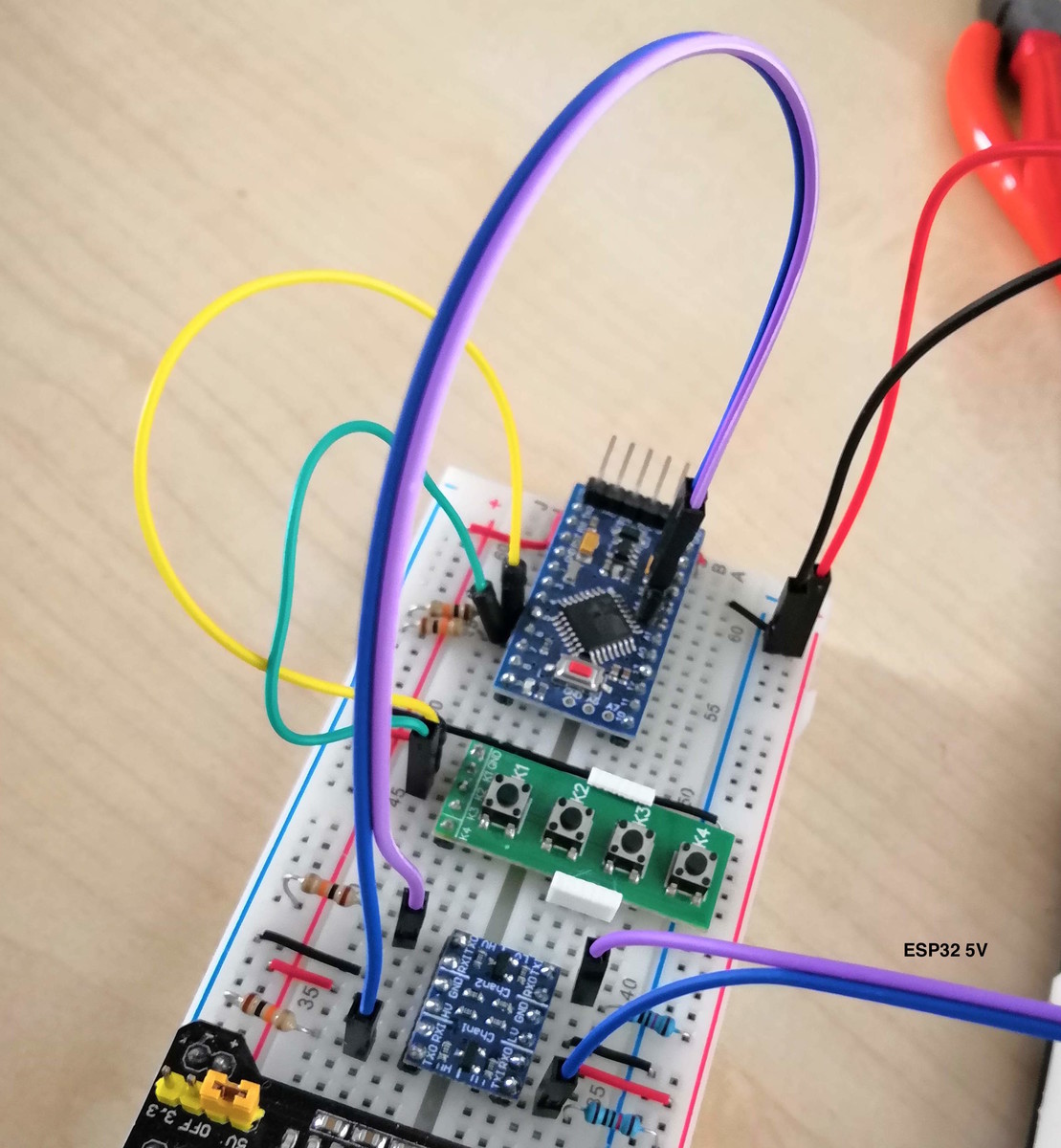

Habe einen ESP32 als Master und einen Pro Micro als Slave laufen. Funktioniert soweit alles optimal. Um die unterschiedlichen Spannungen auszugleichen habe ich einen 2 Kanal LLCV. Ich habe einen halben Tag lang probiert über die TX/RX Kanäle zu kommunizieren was aber nicht funktioniert hat. Ich dachte zuerst ich hätte ein Problem mit den Pullup Widerständen auf der Leitung. (Bei jedem Kanal hängt ein 10K pullup dran) Irgendwann habe ich dann probiert die beiden I2C Leitungen über die beiden TX Kanäle des 2Kanal! LLCV anzuhängen. Funktioniert Top! Aber weshalb? Verwende so ein Teil: https://learn.sparkfun.com/tutorials/retired---using-the-logic-level-converter (Die Seite beschreibt ja eigentlich genau dass die bidirektionale Kommunikation bei I2C über die beiden TX Kanäle laufen soll...) TX wird jeweils über einen Mosfet geschaltet, RX über Widerstände/Spannungsteiler aber ich kann mir die ober verlinkte Seite noch 10x durchlesen verstehe aber immer noch nicht weshalb der RX nicht funktioniert - irgendwas geht mir da ab! (OK es sind Grundlagen...) Vielleicht hat ja hier jemand eine Erklärung für mich weshalb das so ist. Der Key ist ja folgende Aussage: > Signal will be shifted down and sent to low-voltage device on “RXO” pin. > “TXO” on the high side. Bi-directional, but this is the only shifter that will shift from low to high. RX: will be shifted down... TX: will be shifted from low to high Bi-direktional sollten ja beide sein Ich glaube ich hab's überlauert... TX schaltet wirklich von 3.5 auf 0 bzw. 5 auf 0 und umgekehrt also HIGH/LOW RX schalten bei einem LOW Signal auf der 5V Leitung auf??? ja auf was eigentlich? Halt nicht 0 sonst würde es ja funktionieren... Wenn auf RX ein HIGH ansteht dann sollte das ja noch richtig sein. 5V high wird zu 3.5V HIGH... Dieser Ansatz sollte stimmen - oder?

Ich habe ernsthafte Schwierigkeiten, deinem Text zu folgen. Mir ist nicht klar, was du wie miteinander verbunden hast. Auch die Beschriftung dieser Billig-Platine ist ziemlich uneindeutig. Ich müsste dazu mal einen Schaltplan sehen, wo die beiden µC und das Innenleben der Levelshifter-Platine aufgezeichnet sind. Du vermutlich auch, dann blickst du selbser durch. Die einfachen Spannungsteiler auf den Rx Kanälen reduzieren die Spannung in eine Richtung aber erhöhen sie nicht in die andere Richtung. Deswegen kannst du sie nicht gebrauchen. Ich frage mich allerdings, warum du überhaupt Levelshifter verwendest? Der I²C Bus wird von den Mikrocontrollern mit Open-Drain Treibern angesteuert. Das heißt: Der High Pegel kommt ausschließlich von den Pull-Up Widerständen. Hänge diese einfach and 3,3V und beide IC's sind zufrieden.

Den LLC verwende ich da der ESP32 mit 3.5V läuft und der pro Micro mit 5V

Der Unterschied sind 1.7V - das wird dem ESP32 nicht so gefallen wenn er 5V als High bekommt - oder? Nur nochmal zur Klarstellung: Der Arduino läuft auf 5V, der ESP32 auf 3.3V

Also dazu gibt es zu viele Aussagen im Netz die das Gegenteil behaupten: https://electronics.stackexchange.com/a/35063 Weiters gibt es auch sehr viele Aussagen aus der Praxis, speziell Arduino und Raspberry dass es bei der I2C Kommunikation zu Übertragungsproblemen kommt. Abgesehen davon - ich hab's ja ausprobiert! Ohne LLCV geht's nicht mit aber schon. Wenn ich sage dass es nicht geht dann bedeutet das dass der Slave mit der ID 8 nicht gefunden wurde dafür aber manchmal!!! ein Slave mit der ID 5. Das heißt für mich Übertragungsproblem! Mich hat eigentlich interessiert weshalb beim LLCV die Kommunikation über die TX/RX Leitungen nicht funktioniert, die Kommunikation über die beiden!!!! TX Kanäle aber schon. Der LLCV den ich verwende ist ja ein 2 Kanal LLCV.

Hi, welche Pins verwendest Du denn um die beiden Arduinos zu verbinden? RX und TX haben nämlich nichts mit I2C zutun (das ist UART). I2C gibt es beim Pro Micro an Port 2 (SDA) und Pin 3 (SCL). Bei einem Standard ESP32 Board sind es 22 (SCL) und 21 (SDA), falls Du etwas exotiches hast, am besten noch einmal nachprüfen. Der Pegel wird durch den Pullup definiert. Hier sollte nur der ESP32 die Signale hochziehen. Der Micro besitzt keine externen Pullups und nutzt nur die internen Pullups (die das Signal natürlich auf 5V hochziehen). Ich muss zugeben, ich weiss gerade nicht ob der Arduino als Slave schon automatisch den Pullup deaktiviert (wäre sinnvoll). Dann lag es wohl daran, dass Du garkeine Pullups nutzt und dadurch auch keiner das Signal herunterziehen kann um Daten zu senden. :) ) Mit folgendem Code kannst Du diese deaktiveren:

Nun musst Du SDA und SCL über einen 2k-5k Ohm Widerstand mit 3.3V verbinden, oder Du nutzt die internen Pullups des ESPs.

Wenn Du zufällig noch ein Oszilloskop hast, kannst Du dir beide Signale abgreifen und prüfen, ob alles stimmt. Grüße, Patrick EDIT: Zudem sagt dein Link doch auch aus, dass es funktioniert.

Patrick B. schrieb: > Funktioniert es denn? > Es hat schon immer funktioniert! Meine Lösung mit dem LLCV und den beiden Leitungen jeweils auf TX der beiden Kanäle ist einfach richtig. Und - wie schon gesagt, ich habe es mit und ohne LLCV probiert. Ich kann nur nochmal festhalten dass mir hier gesagt wurde dass es nicht funktioniert und der LLCV nicht benötigt wird - das stimmt aber einfach nicht. Meine Frage war auch eine andere: Ich wollte wissen weshalb!!!! es über die beiden TX-Kanäle funktioniert und weshalb die Kommunikation über einen Kanal mit TX/RX NICHT funktioniert. Inzwischen glaube ich aber dass ich es einigermaßen verstanden habe. TX zieht die Leitungen sauber auf HIGH bzw. auf LOW unabhängig von der jeweils anliegenden Spannung. RX zieht die Leitungen auf einen Wert RELATIV zur anliegenden Spannung. Dieser relative Wert wird dann aber von I2C nicht sauber als HIGH oder LOW erkannt. RX/TX hat in diesem Fall nichts!!!!! mit serieller Kommunikation zu tun. Das ist einfach die Bezeichnung des LLCV TX wird über einen Mosfet geschaltet, RX ist ein Spannungsteiler Ich habe jetzt auch nochmal ein Foto angehängt...
Hallo, Mike M. schrieb: > Meine Frage war auch eine andere: Ich wollte wissen weshalb!!!! es über > die beiden TX-Kanäle funktioniert und weshalb die Kommunikation über > einen Kanal mit TX/RX NICHT funktioniert. >... > RX/TX hat in diesem Fall nichts!!!!! mit serieller Kommunikation zu tun. > Das ist einfach die Bezeichnung des LLCV > TX wird über einen Mosfet geschaltet, RX ist ein Spannungsteiler I2C (SDA/SCL) ist prinzipiell bi-directional, es können also beide Seiten den den Zustand beeinflussen. RX/TX stammen vom UART und sind jeweils nur eine Richtung. Einen Spannungsteiler geht aber nur in eine Richtung sinnvoll. Was sich der Hersteller dieses Pegelwandlers gedacht hat, weiß nur dieser... Gruß aus Berlin Michael
Eins muss ich schon noch ergänzen - wenn ich behaupte dass es überhaupt nicht funktioniert dann stimmt das insofern nicht ganz - teilweise funktioniert es auch ohne LLCV. Nur seit ich den LLCV drin habe funktioniert es problemlos und immer.
