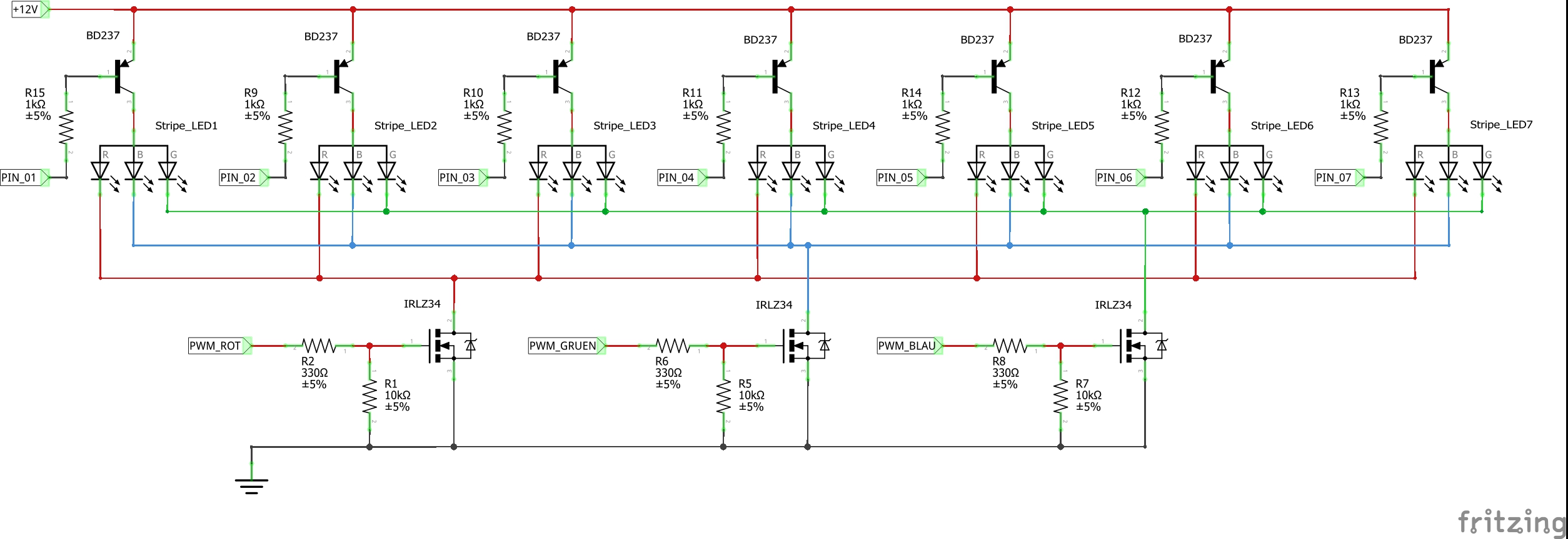

Ich hab noch eine letzte Frage: Funktioniert dieser Schaltplan ?
Nö. Da fehlt noch die Pegelwandlung für die Basisansteuerung. Aber vom Prinzip her richtig.
Hallo, > Felix V. schrieb: > Funktioniert dieser Schaltplan ? Vermutlich nicht, wenn du Pin_01 bis Pin_07 direkt am uC betreiben willst. Da braucht es zumindest einen Open-Collector-Treiber oder Open-Drain, der auch 12V-Spannungsfest ist. Du könntest dafür z.B. einen ULN2004 benutzen. Gruß Öletronika
Im Prinzip ja. Nur der BD237 bräuchte etwas mehr Ib, ~500-Ohm sollten reichen. Die Gate-Widerstände würde ich kleiner machen. Wie willst du die BD237 schalten? Direkt mit nem µC geht das ja nicht. Die Basis muss ja auf 12V o. höher kommen, damit die abschalten. Da noch ne kleine NPN (Inverter) Stufe vor, dann kann das der der µC mit 5V o. weniger schalten. PS: Ich geh mal davon aus, das du die Auswahl deiner Bauteile, an deiner Bastelkiste ausrichtest?! :)

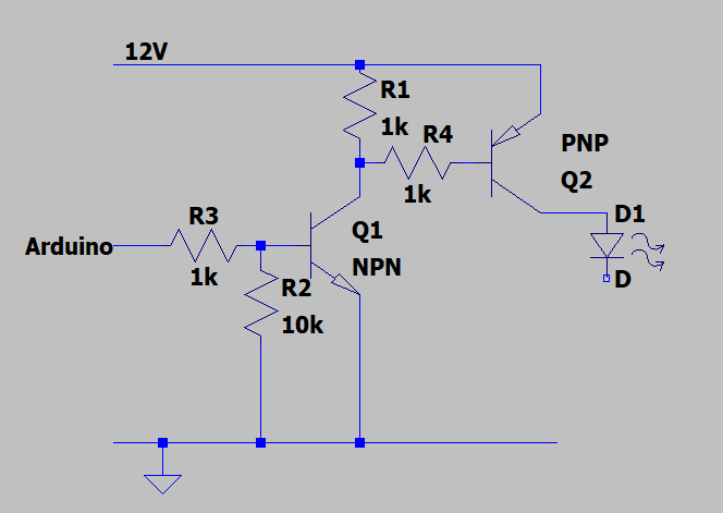

Felix V. schrieb: > Funktioniert dieser Schaltplan ? leider nicht ganz, egal ob du 0V oder 5V an Pin1-7 hast, die Spannung Basis-Emitter ist immer so groß dass der Transistor folglich immer an ist. du brauchst einen weiteren (kleinen) Transistor als Pegelwandler: Schalte den 1k nach 12V und einen NPN von der Basis des PNP nach ground, Basis vom NPN per widerstand an den pin des arduino hier mal ein Beispiel, R2 ist optional und hält den NPN ausgeschaltet ohne Signal, R1/Q1 dient als Pegelwandler, R3/R4 sind Basiswiderstände für die Transistoren, eventuell anpassen.
