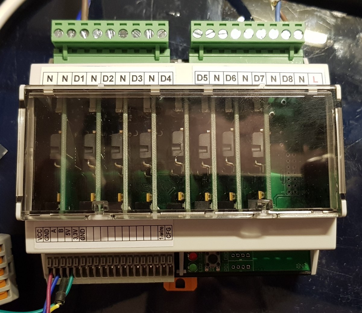

Hi, wir haben gerade unseren Haus-Bus.de Homematic Wired Dimmer fertiggestellt. Den könnten wir auch relativ einfach als 8-fach Rolladenaktor anbieten. Gibts da Interesse? Der Dimmer kostet Endkundenpreis bei 8 x 200 Watt (Phasenanschnitt und Phaseabschnitt konfigurierbar 369€. Für die Mikrocontroller.net User gibts wie immer Rabatt. Wäre der Rolladenaktor grundsätzlich interessant? Da da nur Relais verbaut würden, wäre der deutlich günstiger. Genauen Preis müsste ich dann mal ermitteln. Grüße Herm
