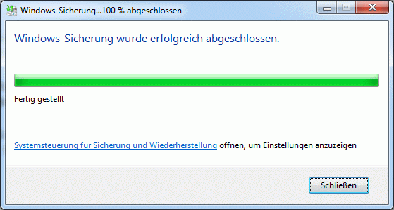

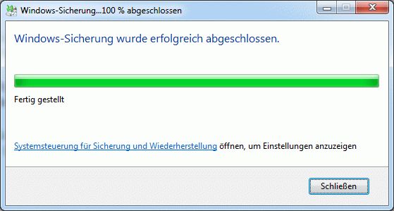

lasse gerade die Win7 eigene Sicherung laufen mit dem Zielort externe FP
Lw F:. Dort hat Win einen Ordner WindowsImageBackup angelegt und einen
Ordner mit dem Namen des PC. Soweit so gut.
Was mich nur wundert ist, dass Win mir für den Vorgang Systemabbild
erstellen immer mehr Speicherplatz auf meiner System-Partition C: klaut
anstatt F: zu belasten. Auch sehe ich nicht wohin auf C hier (vielleicht
temporär) massiv gespeichert wird.

Gast #5652311
A. K. schrieb:
> Such nach "Wiederherstellungspunkt".
Meine alten Wiederherstellungspunkte habe ich letztens alle gelöscht.
Die Sicherung hatte ich bisher immer in Abänderung der Defaults
ausgeführt. Das Problem ist, das funktioniert seit kurzem nicht mehr.
Abbruch durch Win es könne eine Datei nicht finden mit einem ominösen
Fehlercode. Heute versuche ich es wieder, diesmal mit der
Default-Einstellung. Die Sicherung läuft bisher auch durch
(augenblicklich bei 87%). Ich sehe nur keinen Speicherverbrauch auf F:
sondern auf C:. Vielleicht ist das aber auch soweit normal.
Das ganze soll eigentlich ein Test sein mal das Backup wenn es fertig
ist auf eine "leere FP" zurückzusschreiben, um zu sehen, ob das ganze
auch im "Ernstfall" fehlerfrei funktioniert.

Gast #5652333
Sorry, alles zurück. Der Speicherverbrauch ging auf den im Hintergrund
aufzeichnenden TV-Stick, der noch lief. Den hatte ich leider übersehen.
Dann ist erst mal alles plausibel (bis auf den mir unerklärlichen
Abbruch meiner bisherigen Datensicherungen mit User-Einstellung).
#5652336
Das sind doch alles so spezielle Admin Ordner dann auf der externen HDD,
da siehst du nur wenn es fertig ist, an der Zusammenfassung im Explorer
den Speicherplatz. Das Backup wird übrigens als normale VHD Datei
abgelegt die sich im Windows auch mounten lässt, für einzelne Dateien
wiederherstellen.
