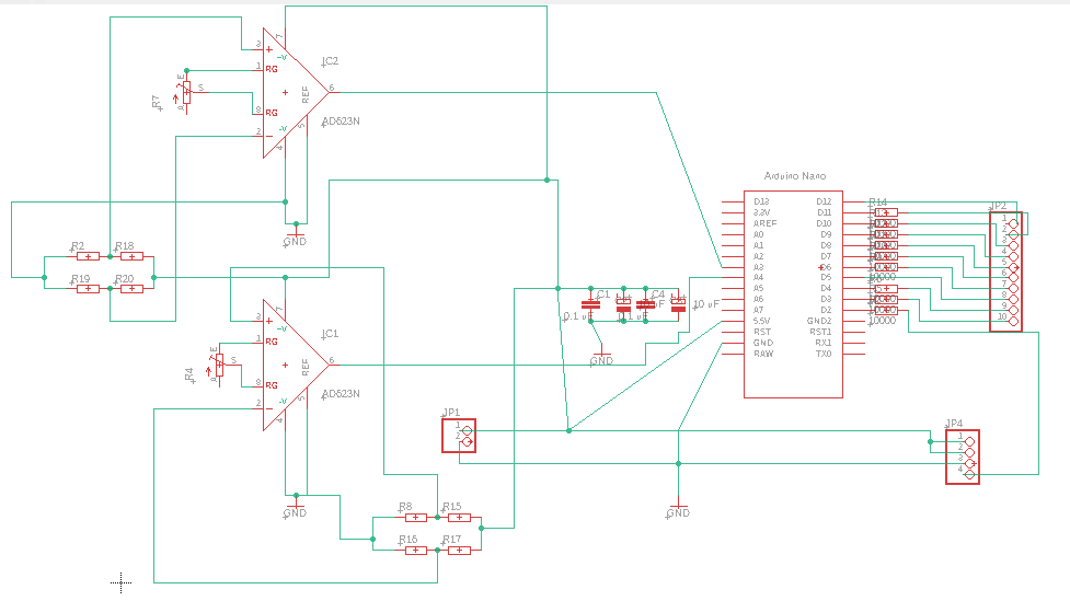

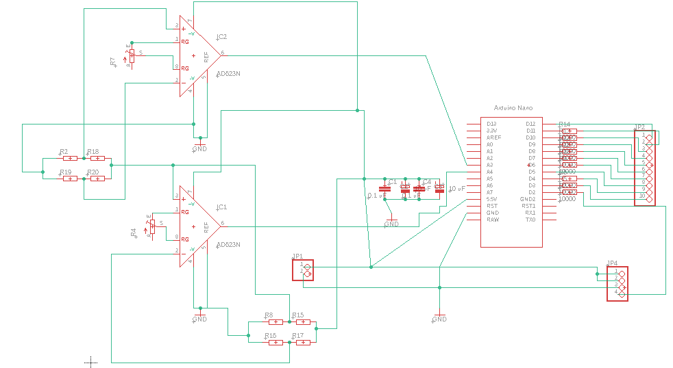

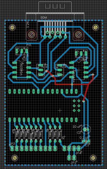

im anhang findet ihr den schaltplan und die zukünftige platine
aufbau war bislang nur die gelötete verstärkerschaltung ohne den
arduino.
> arduino.
... und ich wette da sind keine oder nicht ausreichend
Abblock-Kondensatoren drauf.
Zwei so läppische Cs in der Prärie verstreut helfen nicht.

Thomas R. schrieb:
> die zwei dms sind über den d-sub angeschlossen
Das ist ganz großer Schrott, weil bereits die Schwankungen der
Kontaktwiderstände der D-Sub-Steckverbindung größer sind als die
Widerstandsänderungen der DMS-Brücke. Dies macht sich in Deiner
Schaltung besonders stark bemerkbar, weil Deine Abgleichtrimmer R1 und
R2 nicht direkt an der DMS-Halbbrücke sitzen, sondern die
Anschlussleitungen und Kontakte noch dazwischen liegen.
Um das Problem zu reduzieren, solltest Du nach Möglichkeit entweder eine
DMS-Vollbrücke verwenden oder eine Dummy-Halbbrücke aus zwei
Festwiderständen direkt an der DMS-Halbbrücke versorgen. Es ist auch
eine schlechte Idee, einen Trimmer für den gesamten Bereich vorzusehen.
Stattdessen kann man das Abgleichsignal auch einfach sehr hochohmig an
eine der beiden Halbbrücken einkoppeln und diese damit verstimmen.
Es gibt sehr viele wissenschaftliche Publikationen und
Applikationsschriften zu DMS. Sehr hochwertige Informationen finden man
z.B. auch bei Hottinger Baldwin (HBM), die allerdings primär ihre
eigenen passenden Messverstärker verkaufen wollen.
https://www.hbm.com/de/3458/tipps-und-tricks-leitungswiderstande-erfolgreich-kompensieren/

Thomas R. schrieb:
> freu mich über jeden verbesserungsvorschlag ;-)
Auf Seite 18 im Datenblatt den Abschnitt "BASIC CONNECTION" lesen,
verstehen und anwenden. Darin besonders den Satz "Capacitively decouple
power supplies close to the power pins of the device." "Close" bedeutet
hier "maximal ein paar mm".
Bastler schrieb:
> Mit dem AD623AN läuft alles wie es soll.
Füll einen Lottoschein aus, du bist ein Glückspilz!
Denn mit diesem Layout ist es nicht mal Zufall, dass das läuft, sondern
echt pures und reinstes Glück.
Als Tipp: beachte auch die restlichen 25 Seiten des Datenblatts. Frage,
wenn du etwas nicht verstehst.
BTW: Warum ist/sind denn eigentlich das/die Bauteil/e auf der Platine
gespiegelt?

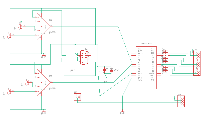

Mir scheint ich habe euch eine wichtige Information vorenthalten ;-)
für denn messaufbau wird eine vollbrücke genutzt.
derzeit verwende ich nur die Signalleitung mit Udelta positiv
die letzten tage hab ich mit dem gedanken gespielt einen
differenzverstärker zu verwenden.
Dies sollte aber ja eigentlich auch der Ad623 leisten können.
Udelta positiv an PIN3
Udelta negativ an PIN2
den Offest dann programmseitig korrigieren.
das datenblatt werde ich mir jetzt mal zu gemüte führen, wollte erst
meine gedanken loswerden.
im anhang findet ihr den aktuellen schaltplan
