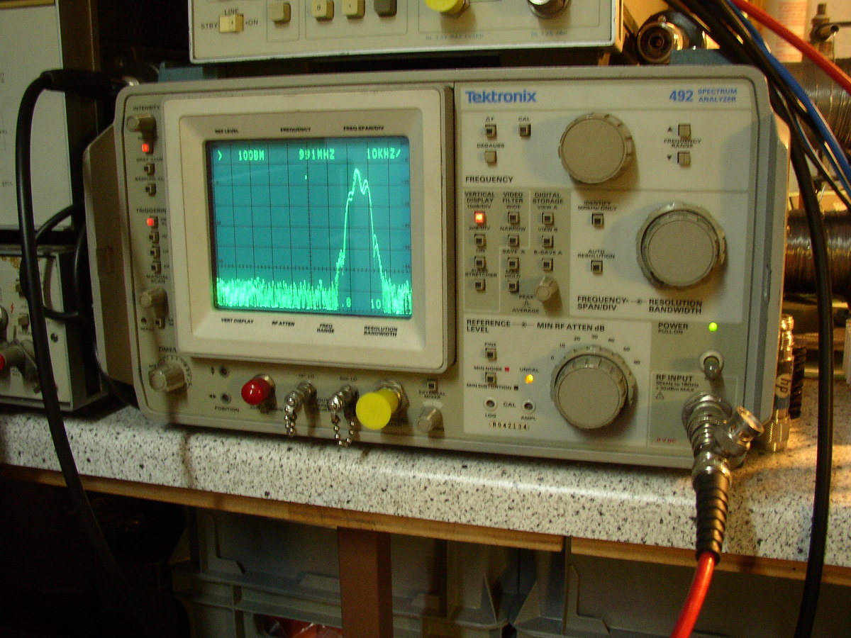

Ich biete hiermit einen Tektronix 492 Spektrum Analyzer an.
Ich habe das Gerät von meinem Vater geerebt. Es scheint noch zu
funktionieren. Siehe Bild. Darauf ist ein 1Ghz Signal mit AM zu
sehen. Weitere Testmöglichkeiten habe ich nicht. Der 1. Bereicht
geht bis 1.8Ghz. Man kann auch andere auswählen bis über 100Ghz.
Ob diese Breiche vorhanden sind oder funktionieren kann ich nicht
sagen.
Das Gerät wird so wie es ist, ohne Gewährleistung und rücknahme
verkauft. Es besteht die Möglichkeit das Gerät in DA-DI abzuholen.
Und auch auszuprobieren. Eine Signalquelle ist mitzubringen.
Der Kaufpreis beträgt 600€.
Der Versand ist kostenlos.
Der Tragegriff fehlt.

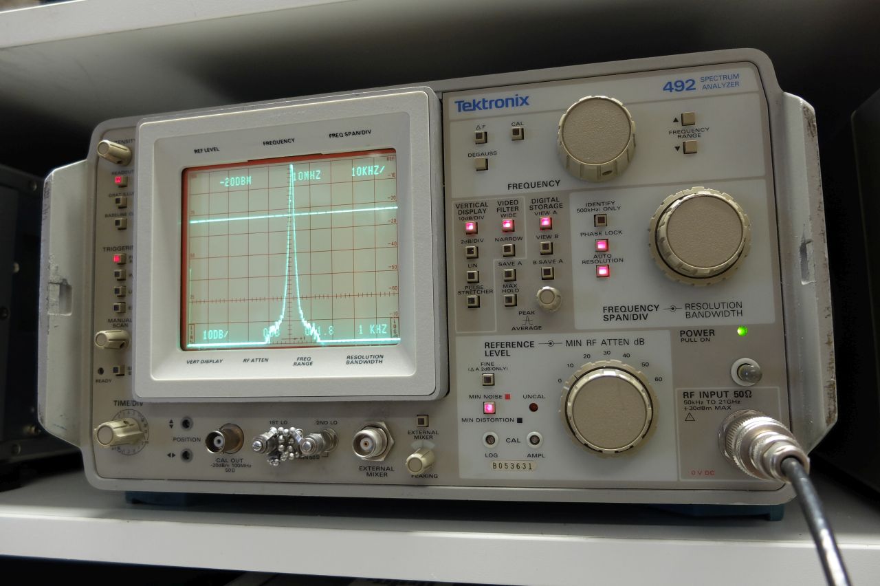

Wenn die Option Mitlauffilter eingebaut ist, geht der SA im Grundbereich
nur bis 1,8GHz ansonsten bis 4,2GHz
Wenn die Option Phase-lock eingebaut ist kann man feststellen ob in dem
man die Resolutionbandbreite runter stellt. Ohne Option ist die kleinste
Bandbreite 1KHz mit Option 100Hz. Die Taste Phase lock fehlt hier
jedenfalls.
Damit wurde das einrasten signalisiert, und man konnte den Phase-Lock
deaktivieren.
wenn die Option digitaler Bildspeicher engebaut ist müssten die beiden
Tasten
digitalstore Viev a und Viev B eine Reaktion haben.
Alle drei Optionen müssten auf der Rückseite vermerkt sein.

#5660002
Edgar S. schrieb:
> 3. Die Resolution Bandwidth lässt sich zwischen 1Khz und 1Mhz
>    einstellen.
Wider was dazu gelernt.
Die Tek492 , welche die Option 3 nicht haben, fehlt offenbar auch die
entsprechende beleuchtete Taste auf der Frontplatte.
Also kann man daran schon unterscheiden, ob die Option3 implementiert
ist oder nicht.
Die Option3 nachzurüsten dürfte ziemlich aufwendig und teuer werden.
Selbst , wenn man sich in Ebay die entsprechende fehlende Teile erwirbt.
Es werden notwendig.
1. Die Samplereinheit mit Befestigungsschrauben und HF-Kabelsatz.
Das ist eine aus dem vollen gefräßter Alublock.
2. Die Steuerplatine dafür ( es sind zwei Steckkarten, welche sich in,
aus den vollen gefräßten Gehäuse befinden ) mit Schraubensatz
3. Die Bedienungseinheitplatine ( wegen der fehlende Taste )
4. Die Frontplatte ( wegen fehlender Taste )
5. Die fehlende 100KHz Quarze in den beiden Quarzfiltermodule. Es sind
   4  Stück.  Vermutlich sind diese Quarze hier nicht vorhanden.
Dann ist noch ein umfangreicher Abgleich der fehlenden Quarzfilter sowie
der beiden Steckkarten notwendig.
Ob sich das jemand freiwillig antut? wage ich zu bezweifeln. Zumal
zusätzliche Investitionen von bestimmt 500 Euro anfallen.
Ralph Berres
