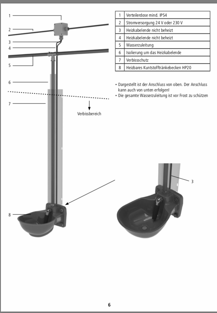

Meine Situation ist folgende. Habe einen Trafo mit 24 Volt Ausgangsleistung AC daran, ist eine beheizte Pferdetränke mit Thermostat geschalten. Also beim Trafo liegt immer 24 volt an, möchte aber eine Kontrolllampe schalten wenn die Heizung läuft.Es besteht keine Möglichkeit sich beim Thermostat zwischen zu schalten. Danke mal in vorraus. Lg Heinz

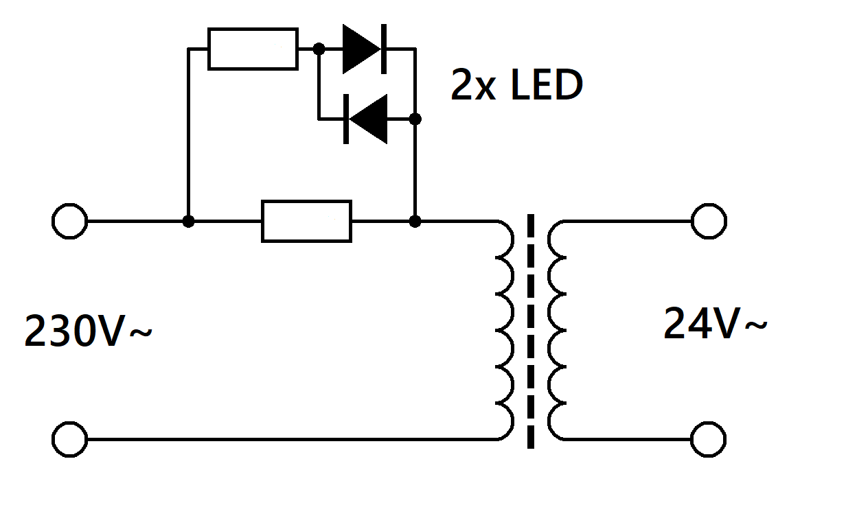

Aufgabe gelöst. Der Shunt ist in der Netzleitung, weil da weniger Leistung verloren geht. @Bonsai: Über die Höhe der Widerstände mußt Du leider selber nachdenken.

Sven S. schrieb: > Aufgabe gelöst. Sollte aber unbedingt kokelsicher verbaut sein. Solch Konstrukte haben schon so manches in Brand gesetzt.
Thermostat ist in der Tränke verbaut

hinz schrieb: > Heinz H. schrieb: >> 24 Volt >> Ausgangsleistung AC > > Leistung misst man in Watt. Wieviele davon hat die Heizung? Ist Richtig 24 Volt 75Watt
Im Verteilerkasten ist der Trafo. Die Kontrolllampe sollte nur leuchten wenn die Heizung läuft.
Sven S. schrieb: > Aufgabe gelöst. Man kann das auch auf die Niederspannungsseite bauen und müsste dann nicht mit der Leerlaufstromaufnahme "kämpfen":

Netzseitig dieses Modul verwenden, dann hat man eine Fertiglösung: https://www.amazon.de/Unbekannt-MASTER-SLAVE-SCHALTER-230-Schwarz/dp/B004AVIHKK (Funktioniert, wenn der Trafo nicht mehr als 6W Verlustleistung während die Heizung aus ist, hat.)
Da AC, Sekundärseitig kleinen 1:1 Transformator mit genügend dicken Leitungen / Spule wickeln, reicht für eine LED aus
Heinz R. schrieb: > Da AC, Sekundärseitig kleinen 1:1 Transformator mit genügend > dicken > Leitungen / Spule wickeln, reicht für eine LED aus Eher ein 1:100...1:200 Trafo, weil sonst bei 3A in die 75VA Heizung ein 1:1 Trafo auch 3A in die LED treiben möchte. 1:100 macht immer noch 30mA, das bringt sehr viel Licht mit der LED :-) Brückengleichrichter vor der LED ist ebenfalls Pflicht.

Joachim B. schrieb: > Dieter schrieb: >> Auf Grund des Wissensstand wuerde ich es einschraenken auf was Fertiges >> primaer und zum Rumschrauben sekundaerseitig. > > dito, > > primär eignet sich doch eine Master Slave Steckdose/Leiste wie für PC > die 75W kann, die letzten die ich suchte hatten das Schwelle einstellbar > ab 7W > > + ein Nachtlicht oder Leuchte! ACK, das gibts steckerfertig für kleines Geld. Ansonsten Sekundär einen Stromwandler und eine bipolare LED.
Danke an alle für die Vorschläge. Die Idee mit dem Masterslave werde ich verwenden. Schöne Feiertage
