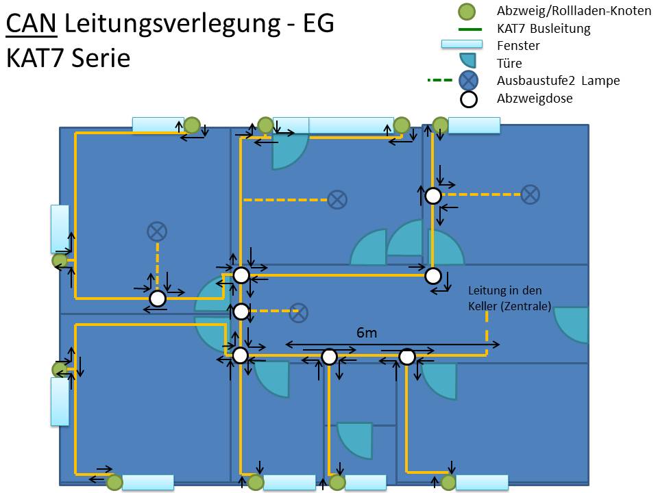

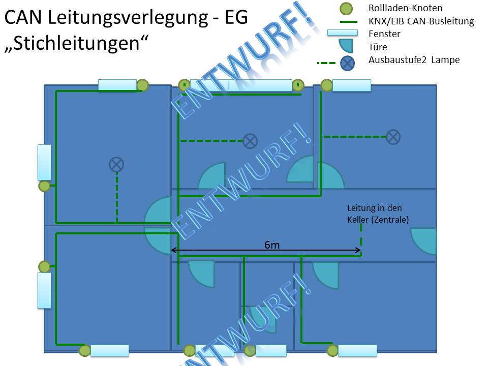

Folgende Planung bezüglich der Leitungsverlegung stelle ich mir vor. Kann hier jemand mit CAN-Hausbus Erfahrung noch Tipps geben?

Marcel D. schrieb: > Folgende Planung bezüglich der Leitungsverlegung stelle ich mir vor. > > Kann hier jemand mit CAN-Hausbus Erfahrung noch Tipps geben? Wird nicht mit 1 Mbit/s funktionieren..
Aber mit 11k Ich will hier auch nicht RT positionieren... Rollladen hoch, Rollladen runter. Thats it ;-)
Ich habe das genau so gemacht. Wenn Du die Baudrate niedrig wählst, sind auch längere Stichleitungen kein Problem. Viele Grüße, Stefan
Hi, am besten Stichleitungen vollständig vermeiden indem man mit dem Kabel zum Slave fährt und mit einem weiteren wieder zurück bzw. weiter. Dadurch gibt es quasi keine Stichleitungen und man vermeidet unnötige Fehler im System. Gruß.

KNX hat 9,8KBaud da sind Stichleitungen eigentlich kein Problem allerdings werden Aktoren meist nebeneinander im Unterverteiler verbaut und zum Licht gehen nur die 230V Leitungen. die Dosenaktoren sind zu Teuer gegen einen 16 Kanalaktor im Verteiler.

Der Entwurf/Schema ist PowerPoint. Stromlaufpläne fürs Haus...? In der Firma hätts EPLAN. Ansonsten ginge auch Eagle.
Ich habe mein CAN Verkabelung mit J-Y(ST)Y Telefonkabel gemacht. Keine Probleme bisher.
#5654679
Michael W. schrieb: > Ich habe mein CAN Verkabelung mit J-Y(ST)Y Telefonkabel gemacht. > Keine Probleme bisher. das darf aber nicht neben 230V Leitungen verlegt werden nicht im selben Leerrohr, im Kabelkanal in eine eigenen Kammer KNX Leitung ist deutlich dicker isoliert und darf neben 230V liegen
