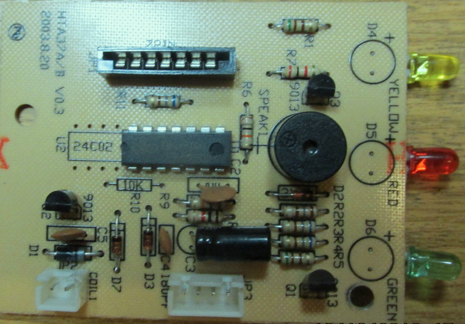

Hallo zusammen, aus einem China-Billigtresor habe ich das elektronische Zahlenschloß untersucht und dabei ein (für mich) unverständliches Verhalten festgestellt: das Schloss arbeitet mit dem EMP78P153, der über RAM, aber nicht über ein EEPROM verfügt. Wenn man nach einem Reset sechs Ziffern als Code eingibt, werden diese für die Öffnung des Schlosses gespeichert. Die Ziffern werden im RAM zwischengespeichert, soweit ist die Funktion logisch und nachvollziehbar. Dann wird es merkwürdig: wird die Stromversorgung für mehrere Tage entfernt, merkt sich der EMP78P153 die zuvor gespeicherten Codeziffern trotzdem, obwohl das RAM vermutlich längst gelöscht ist. Wo speichert der uc den Code, wenn kein EEPROM vorhanden und keine Spannung mehr da ist? Im Verdacht hatte ich den einzigen Elko mit 220 uF, der für einige Zeit die Spannungsversorgung aufrechterhält. Stimmt aber nicht, weil selbst bei einem Kurzschluß des Elko die Codeziffern erhalten bleiben. Auf der Platine ist Platz für einen 24C02 vorgesehen, dieser aber nicht bestückt. Wie speichert der EMP78P153 die Codeziffern? Danke schonmal für erhellende Antworten. Viele Grüße Roland
#5653523
Hat der EMP78P153 kein Programm-Flash, das man auch für Daten nutzen kann?
Nein, laut Datenblatt hat der EMP nur ein OTP-ROM. Nach einem Reset können neue Ziffern gespeichert werden, ergo dürfte das bei einem OTP-ROM nicht möglich sein.

Befindet sich vielleicht auf der anderen Seite ein SMD EEPROM?

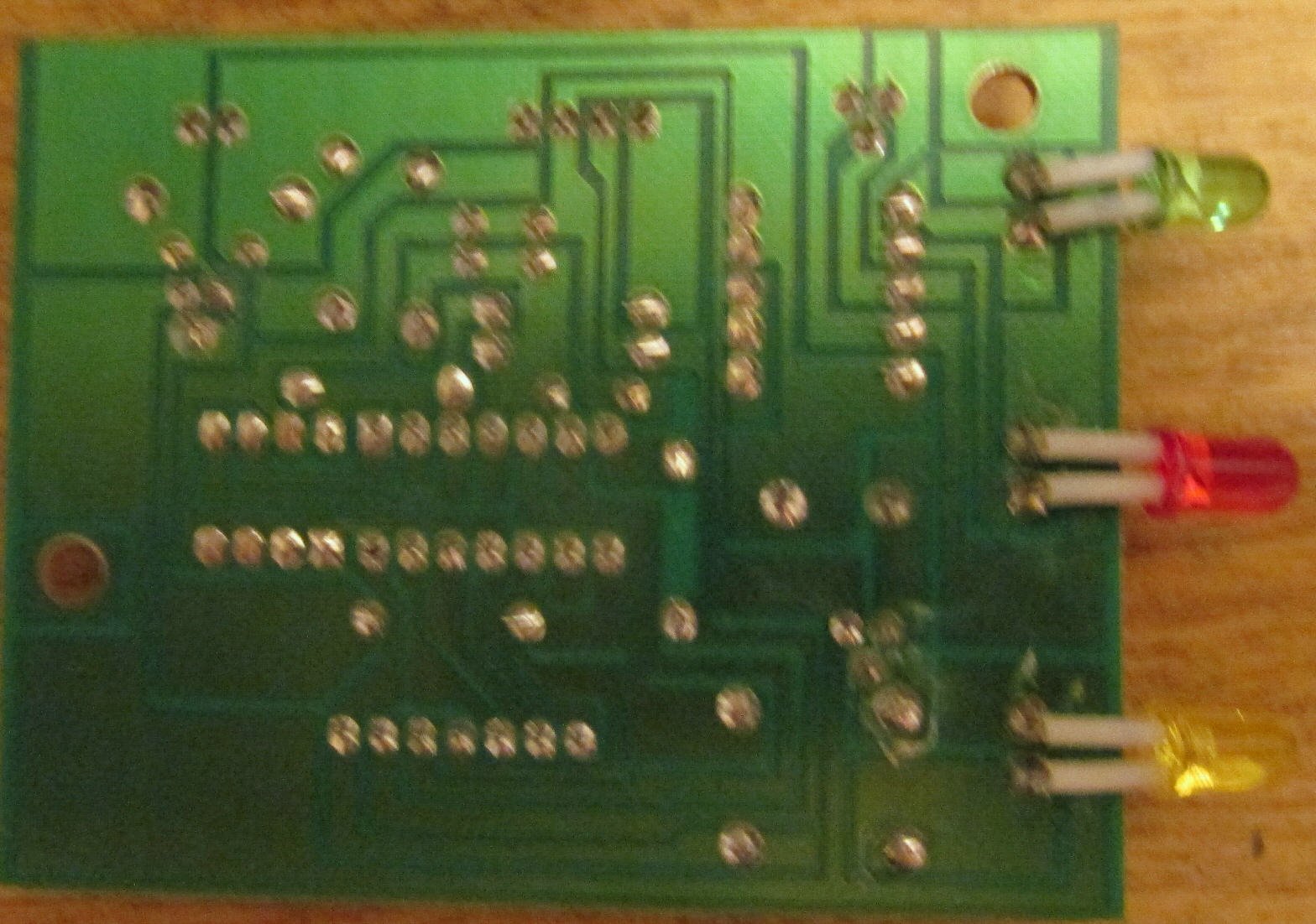

Stefanus F. schrieb: > Befindet sich vielleicht auf der anderen Seite ein SMD EEPROM? Noch dazu, da ein 24C02 in DIL vorgesehen ist...Aber ich nehme an, dass du die Lötseite angeschaut hast - oder doch nicht?

sorry, mein Fehler, anbei die Rückseite der Platine. Kein EEPROM oder sonstwas, das speichern könnte. Ich weiß nicht, ob man bei dem EM78P153 (danke MaWin für die Berichtigung) trotz OTP irgendwelche Daten dennoch programmieren kann, logisch wäre es imho nicht. Ich kann aber gerne mal probieren, wie oft ich den Chip mit neuen Codeziffern beschreiben kann ;-) Versucht man – egal mit welchen Codeziffern – das Schloß zu öffnen, wenn der Strom weg ist, kann man maximal zwei Ziffern eingeben (zwei Pieptöne zur Bestätigung), dann hört man nichts mehr, also nimmt das Teil keine Eingabe mehr an. Gibt’s sowas tatsächlich, daß ein Produzent solcher Schlösser ucs bestellt, die vom eigentlichen Datenblatt so erheblich abweichen? Imho würde der uc-Hersteller dann sicherlich ein neues Datenblatt herausgeben. Auf Seite IV ist die Historie des EM78 seit 2003 bis 2016 beschrieben; da steht nichts von EEPROM oder sonstigem Speicher. MaWins Vermutung, daß Datenblatt und tatsächlicher Chip nicht übereinstimmen, wäre bis jetzt die einzig logische Erklärung, aber welcher Sinn würde dahinter stecken? Ein neues Datenblatt wäre doch schnell erstellt.
Die drei Bauteile, die sich als Transistoren ausgeben (Q1-3) sind auch welche?
Q1 - 3 sind ausnahmslos S9013.

Arduino Fanboy D. schrieb: > Youtube-Video "How to crack a safe without any tools?!" Die Platine in dem Video scheint identisch mit der von Roland zu sein. Hier wurde auch der 24C02 weggelassen.
