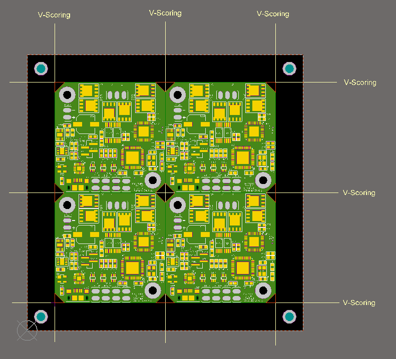

Ich möchte ein Board als Panel fertigen lassen bei JLCPCB, jedoch bin
ich mir nicht sicher, wie ich das mit dem V-Scoring und Cutouts handle.
Für V-Scoring und die Cutouts habe ich in Altium einfach 2 verschiedene
Mechanische Layers genommen wie im Bild oben. Dort wo orange ist, soll
ausgefräst werden, damit ich mit dem V-Scoring die PCBs auch lösen kann,
jedoch sieht das dann im 3D Modus anders aus.
Wie definiere ich am besten die Cutouts und V-Scoring, so das mir ein
Hersteller wie JLCPCB auch das ganze so fertigt?

Für V-scoring müssen die Bauteile mindestens 2,5mm von ver V-Kante weg
sein. Vielleicht verlangt dein Bestücker sogar einen noch größeren
Abstand. Hast du den Bestücker gefragt ob er mit deinen 0,xmm Abstand
einverstanden ist?

Zum einen hat Helmut recht, Bauteile müssen einen gewissen
Mindestabstand einhalten (hier bitte mit deinem Bestücker abstimmen),
damit das Rollmesser problemlos durch kann. Bei ICs ist das nicht ganz
so kritisch wie bei Kerkos. Letztere können zerbrechen, wenn sie zu Nah
an der Kante liegen. Leider sieht man solch einen Schaden nicht zwingend
von außen, sodaß sich die Fehlersuche meisst ungünstig gestaltet.
Außerdem gibt es keine eckigen Fräser, die Ecken werden so zwar
abgefräst, es wird aber ein Stück Fräsradius an den Kanten stehen
bleiben (typische Fräserdurchmesser sind 2,0 und 2,4mm)
Ansonsten kann man das prinzipiell so machen. Du musst dir aber im
Klaren darüber sein, daß die Platine beim Ritzen um ca. 0,3mm größer
wird im getrennten Zustand. Das muss man beachten, wenn man sie in ein
Gehäuse einbauen will.
Wenn du aber so eine platzkritische Platine hast würde ich sie lieber
komplett auf Stege Fräsen mit ggf. Brechbohrungen. Dann kannst du die
Bauteile bis auf 0,3mm an die Kante schieben ohne Gefahr laufen zu
müssen, daß dir irgendwas zerbricht beim Trennen. Platz für eine
umlaufende 2mm Kante gibt der Nutzenrand ja genug her. So viel billiger
ist Ritzen bei kleinen Stückzahlen auch nicht. (Leider hast du dazu ja
nichts geschrieben)

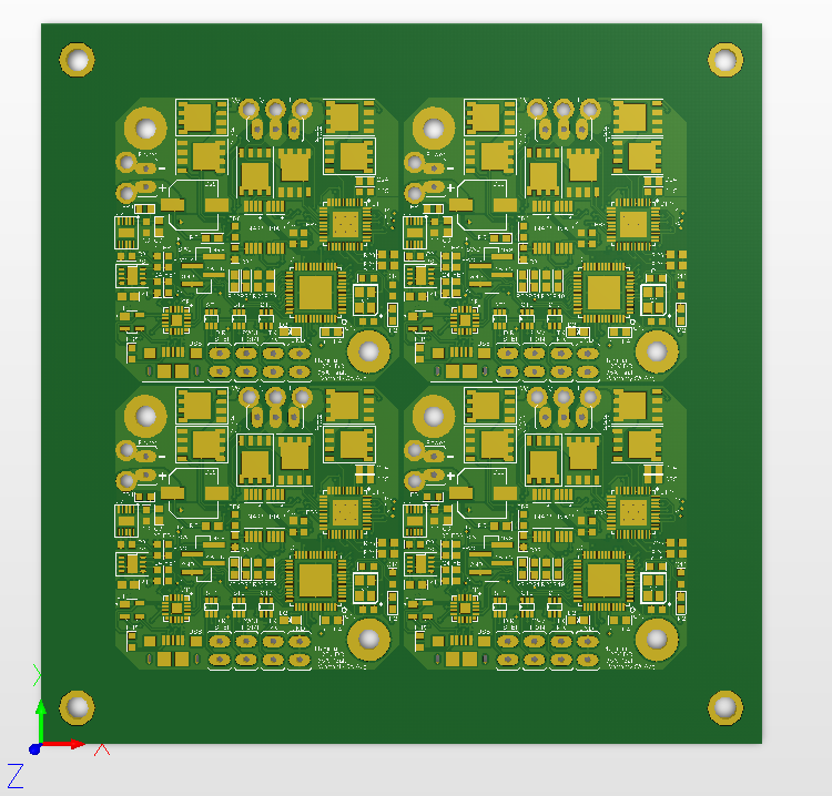

Der 3D Modus zeigt dir natürlich nur die komplette Kontur. Wenn du dort
die Ausfräsungen sehen willst, musst du sie als Board Cut out
definieren. Sieht dann so aus wie angehängt.
OP #5655813
> sein.
Warum so viel? Die Toleranz beim Schneiden ist nach JLCPCB +-0.2mm und
V-Scoring wird ja vor dem Bestücken gemacht. Dann kann man die doch
einfach per Hand brechen, oder?
Ok, ich habe das mittlerweile hinbekommen, danke.
#5656036
Bert S. schrieb:
>> sein.
Ich denke das gilt wenn zuerst bestückt wird und danach erst gebrochen
wird. Christian B. hat schon angeführt, das Kerkos den mechanischen
Stress nicht mögen. Ich sehe keine Bedenken den Abstand kleiner zu
machen, wenn man die unbestückten Platinen vorsichtig auseinander
bricht. Das V-Scoring wird halt gerne gemacht um das ganze Panel in den
Bestückungsautomaten zugeben.
#5663764
Üblicherweise werden Platinen beim Bestücker mit einem sogenannten
Rollmesser getrennt. Das sieht ein bisschen aus wie ein Pizzaschneider,
welcher auf einer Metallschiene läuft. Das braucht Platz, nochzumal die
Platinen von Hand auf die Schiene gelegt werden. Wenn da kleine, hohe
Bauteile (Kerkos) ungünstig platziert sind können die dabei beschädigt
werden.
Von Hand bricht man Platinen in der Serienfertigung nicht, da dabei der
mechanische Streß sehr groß ist. (noch größer als beim Rollmesser)
Die Toleranz gibt die Mitte des Schnittes an, da es ein V-cut ist, wird
der an der Oberfläche der Platine natürlich breiter, wie breit kommt
drauf an, wie dick die Platine ist und wie viel Kernmaterial stehen
gelassen wird. Mit ca. 0,5mm kannst du locker rechnen. 1,5mm solltest du
im absoluten Minimum zur Kante beim Ritzen einhalten, mehr ist sehr viel
besser und keine Kerkos parallel zum V-Cut.
