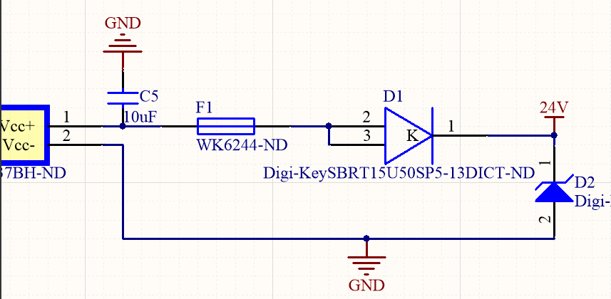

Ich habe eine Frage zu einem 24V Verpolungsschutz, in einem Design mit
dem ich arbeite (siehe Bild im Anhang):
In der Schaltung finden sich zwei Dioden: D1, D2, wobei D1 in Reihe mit
der Versorgungsspannung geschaltet ist --> Bei Verpolung erhält die Last
keinen Strom.
Was für einen Nutzen hat die Zener Diode D2?
Ungünstig.
10uF muss ein Elko sein, liegt aber vor dem Verpolschutz, platzt also
bei Verpolung (oder Überspannung).
D2, von der du sagst sie ist eine 24V Z-Diode,für uns unbekannter
Leistung, wird bei Überschreitung von 24V anfangen zu leiten, und der
Strom wird nur durch Sicherung F1, unbekannter Wert, begrenzt. Nehmen
wir an, sie hat 1A und man schliesst an den Eingang kein 24V Nezteil,
sondern einen Stromquelle für LEDs mit 1A Konstantstrom und 27V
Komplianzspannung an. Dann bleibt die Sicherung heile, durch die Z-Didoe
fliesst 1A und diese 24W führen zum abfackeln der Z-Diode. Die Sicherung
hat sie nicht geschützt. Überspannung bekämpft man mit einer crow bar,
die die Sicherung durchbrennen lässt, nicht mit einer Z-Diode.
Hätte man sich D1 erspart, würde bei Verpolung ab -0.7V Strom durch die
Z-Diode fliessen, also auch keine relevante Verpolung für die
angechlossene Last auftreten, und die Sicherung würde durchbrennen. Das
wäre ebenfalls ein Verplungsschutz, ohne den ständigen Verlust der (wohl
Schottky-Diode) 0.5V an D1.
Also alles in allem keine gute Schaltung.
