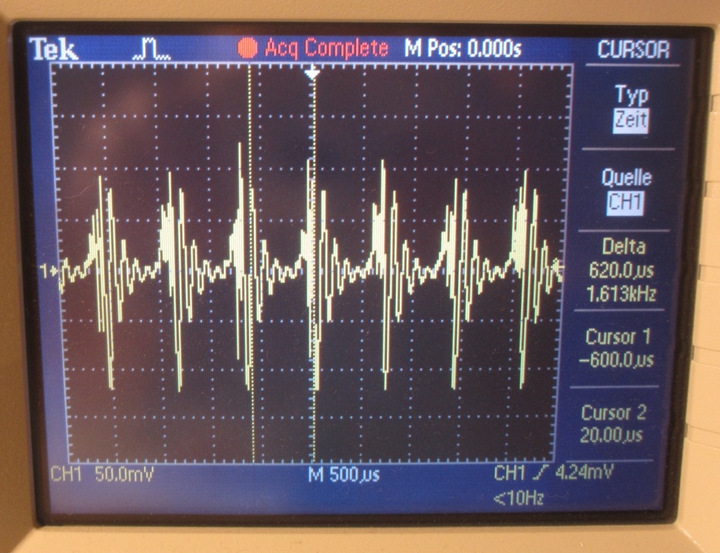

...also, ich habe heute mal genauer überlegt - mir der 1,2mH Drossel war
das nervige Störgeräusch (Piepton) dtl. geringer, aber der Empfang war
auch viel schlechter. Ich habe die Drossel entfernt und nochmal mit dem
Oszi geschaut - nun fand ich ein 1.613 kHz Störsignal was ja zum
"Piepton" gut passt - rein damit in den Kalkulator und das ganze
aufgebaut...deutlich besser, KEIN Piepton mehr und "befriedigenden"
Empfang.
Mir fällt nun noch auf, dass die Tuning LED nie ganz ausgeht, ich
vermute also einen sehr viel hochfrequenteren Träger, der den Empfänger
"dicht" macht?
FFT-t man das, findet den nächsten Verursacher bei Frequenz x und
schaltet einen weiteren Pi-Filter in Serie, oder...?
Danke, Lutz.
