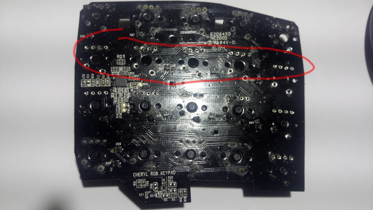

Mein Freund hat sich neue, mechanische Tasten für sein Razer Orbweaver
Chrome (Keypad)  gekauft und hat diese nun samt Leds umgelötet.
Es funktionieren alle Tasten, bis auf die zweite Reihe, diese läuft
scheinbar nun in Dauerschleife. Er hat diese Lötstellen nochmals
entfernt und erneut probiert, aber obwohl nun eigentlich keine
Verbindung zu diesen Tasten mehr sein sollte, laufen sie immer noch in
Dauerschleife.
Also z. B. das Keypad wird normal per USB am PC angeschlossen, man
öffnet ein Textdokument zum Testen, und es werden dauerhaft diese 4
Tasten nach der Reihe eingegeben, obwohl bereits keine Lötstellen mehr
vorhanden sind, weder die 4 Tasten, noch die zugehörigen Leds.
Alle anderen Tasten und Leds funktionieren wie gesagt einwandfrei, nur
die eine Reihe scheint wo ein Problem zu haben.
Der Strom muss also irgendwo fliessen obwohl die Lötstellen entfernt
wurden.
Könnt ihr uns einen Tipp geben wo das Problem liegen könnte?
Anbei ein Foto der Platine.
Vielen Dank schon mal!
#5653970
Kristallkugel sagt das ganze ist vom Prinzip her Charlieplexing, und die
Leiterbahn für diese Reihe? liegt dauerhaft auf V+ oder Gnd (oder ist
davon komplett getrennt), was sie nicht sollte. bei schwarzem Löstoplack
sieht man wenig, bei schlechten Bildern noch weniger.
https://en.wikipedia.org/wiki/Charlieplexing
Irgendwo in dieser Reihe oder am Controller  ist eine Lötbrücke oder
einer der SMD Widerstände (Rxx beschriftung) rausgebrochen (oder nur
angebrochen, das ist kaum zu sehen) (oder eine der Dioden, Dxx). musst
schon selber suchen oder viel bessere höher auflösende Bilder machen.

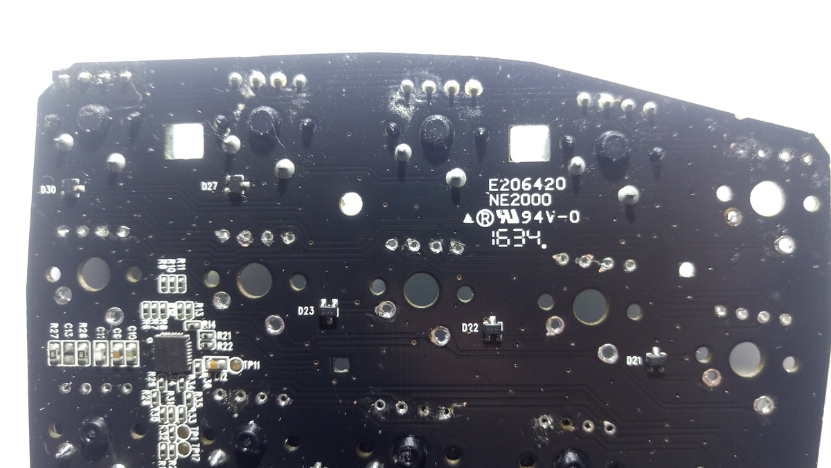

Gast #5654210
Ricarda schrieb:
> Mein Mann vermutet links neben dem D22 eine unterbrochene Lötstelle.
Ich vermute da noch mehr!
Das ist hier mal ganz was Neues der Mann schickt sein Frau vor bei
technischen Problemen. Ich kenn das nur andersrum :-)
Man kann gut sehen dass die Tasten unprofessionell ausgelötet wurden,
zum Teil wurden da auch die Pads mitgerissen - sowas ist tödlich.

Wenn der Bruder deines Mann/Freund ein Ohmmeter hat, dann sollte er das
Lötpad mal Durchmessen, wenn es keinen Kontakt hat kann man ja auch am
Taster einen Draht Anlöten und die Verbindung Reparieren.
Dabei auch beachten das es sich bei den Lötpads evt. um
Durchkontaktierungen handelt und die Taster von der Bestückungsseite
ebenfalls Verlötet werden müßen, da er evt. beim Ausbau diese
Durchkontaktierung Beschädigt hat.

Zum Gerät - er hat es wieder hinbekommen und die Tasten funktionieren
wieder so wie sie sollen.
