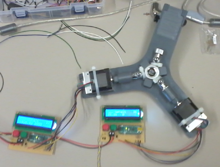

Gast #5715280
Moin,
inzwischen scheint das Ding seinen Zweck zu erfüllen. Im Anhang ein
Bild, wie man sich das Ganze vorzustellen hat.
Inzwischen sind beide Motore an einem Regler gelandet. Zwei Steuerungen
für zwei Motore war die Vorgabe (ich hätte es mit einer gemacht).
Die Nutzer haben meine Anregung "Einbau in ein Gehäuse" durch zwei
Gefrierbeutel umgesetzt. ;-))
Gast #5715398
Die "matschige" Aufnahme liegt an der Kamera, leider habe ich keine
bessere Aufnahme. Fokussiert ist hier auf den Regler und den linken
Schrittmotor.
Und den Hinweis hatte ich so verstanden, daß PNG und GIF immer gehen,
JPG nur für Fotos und Scans.
