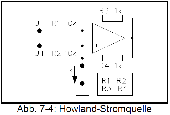

#5654432
#5654433
@Hamed S. (bekaf)
>Die maximale Spannung soll 5V vom Arduino sein und die Elektroden müssen
>regelmäßig die Polarität wechseln
Auch das ist machbar, je nach Situation mit einer negativen
Versorgungsspannung oder einer Gegentaktendstufe. Ich kenn mich da nicht
aus, aber bei solchen biologischen Sachen mit kleinen Signalen würde ich
lieber mit fester Masse und negativer Spannung arbeiten, sonst könnte es
komische Effekte mit dem Potential des Meßobjekts geben.
Aber auch das alles kann die Howland Current Pump, die kann nämlich
beide Polaritäten und auch beide Stromrichtungen, echter
Vierquarantenbetrieb.
Mit welcher Frequenz soll sich die Polarität ändern?

Hamed S. schrieb:
> mit einer Frequenz von 12Hz. ja ich habe einige Stromquelle Schaltpläne
> gefunden und auch den von der Howland Current Pump. ich hänge die mal
Sagte ich ja bereits oben das man zw. 0 und 10kHz arbeitet.
Wenn du Dir mal
https://www.ncbi.nlm.nih.gov/pmc/articles/PMC3777733/
durcharbeitest, hast du bereits das Wesentliche was Du an Deinen Arduino
bauen mußt.
