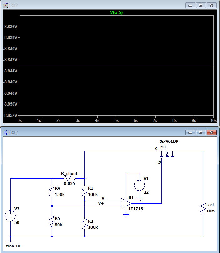

Ich beschäftige mich zur Zeit mit der Beschaltung einer
Überstromeinrichtung, die ich dann auch später selber bauen will. Die
Beschaltung soll dabei aus einem Shunt, einem Komparator und einem
Schalter (pMOS) bestehen. Die Idee war: Der Shunt dient als Stromsensor.
Im Falle eines Überstromes (beispielsweise Kurzschluss) auf der
Lastseite erhöht sich auch der Spannungsabfall am Shunt.  Der Komparator
schaltet dadurch um, schaltet den MOSFET aus, und kappt die Last von der
Versorgung ab, bis dieser Zustand (also Kurzschluss) endet und die Last
wieder „automatisch“ versorgt wird. Die ganze Anwendung soll 50V
kompatibel sein, weshalb auch ein Spannungsteiler verwendet wurde, da
der LT1716 maximal nur 44V laut Datenblatt verträgt (Mir ist übrigens
bewusst, dass der pMOS an der Gate-Seite nicht 50V-kompatibel ist). Den
Kurzschluss simuliere ich, in dem ich die Last in einen niederohmigen
Zustand „versetze“. Die Last und somit auch der Shunt zieht dadurch zwar
einen hohen Strom und der Komparator schaltet auch irgendwann von
logisch 0 auf logisch 1 um. Mein Problem ist jedoch: Ich kriege es
einfach nicht hin, dass die Gate-Source Spannung am pMOS betragsmäßig
kleiner als -8V wird (oder positiv), sodass er OFF ist. Wo ist hier mein
Denkfehler? Ich weiß nicht, was ich falsch mache oder was in meiner
Schaltung fehlt.

E. K. schrieb:
> Wo ist hier mein Denkfehler?
Du hast einen analogen Stromregler gebaut. Denn sobald der Strom den
Grenzwert erreicht regelt der Komparator den Fet einfach so weit ab,
dass der Strom nicht weiter steigen kann. Deine Schaltung hat keine
Hysterese und schaltet deswegen nicht, sondern regelt.

Witzbold, wie soll der LT1716 dann am Ausgang auf 50V kommen, um den
Mosfet abzuschalten?

Mal angenommen, die Schaltung würde funktionieren, d.h. bei einem
Überstrom schaltet der MOSFET ab. Sogleich entfällt das Spannungsgefälle
über dem shunt - und der Komparator schaltet den MOSFET wieder ein -
Überstrom fließt - sofortige Abschaltung ... etc ppp. Willst Du das?

1. Der FET braucht eine Steuerspannung von 50V++. Woher nehmen wenn
   nicht klauen?
2. Die wenigsten FETs sind für den Linearbetrieb geeignet. Geht
   kurzzeitig, riecht dann aber nach kurzer Zeit.
Was Du da aufgestellt hast ist eine nicht funktionierende
Strombegrenzung;-)

Helmut S. schrieb:
> Das Gate muss auf 50V damit der PMOS abschaltet. Ein Opamp der nur mit
> 22V versorgt wird kann das nicht.
Das habe ich total übersehen. Jetzt macht alles Sinn. Ich habe nun auch
den LT1716 Opamp durch eine 50V-kompatiblen Opamp ersetzt und mit 50V
versorgt. Allerdings spuckt der mir am Output nur 27V aus. Ich steh
gerade aufm Schlauch. Ich weiß nicht was ich falsch mache. Liegt das
vielleicht am MOSFET?

Daran habe ich schon gedacht. Ich wollte im weiteren Verlauf noch ein
RC-Glied einbauen, damit der MOSFET verzögert einschaltet.

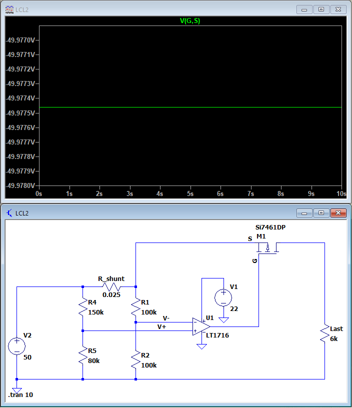

Bobby schrieb:
> Immer die ASC-Datei mit anhängen.
Ist angehängt.
