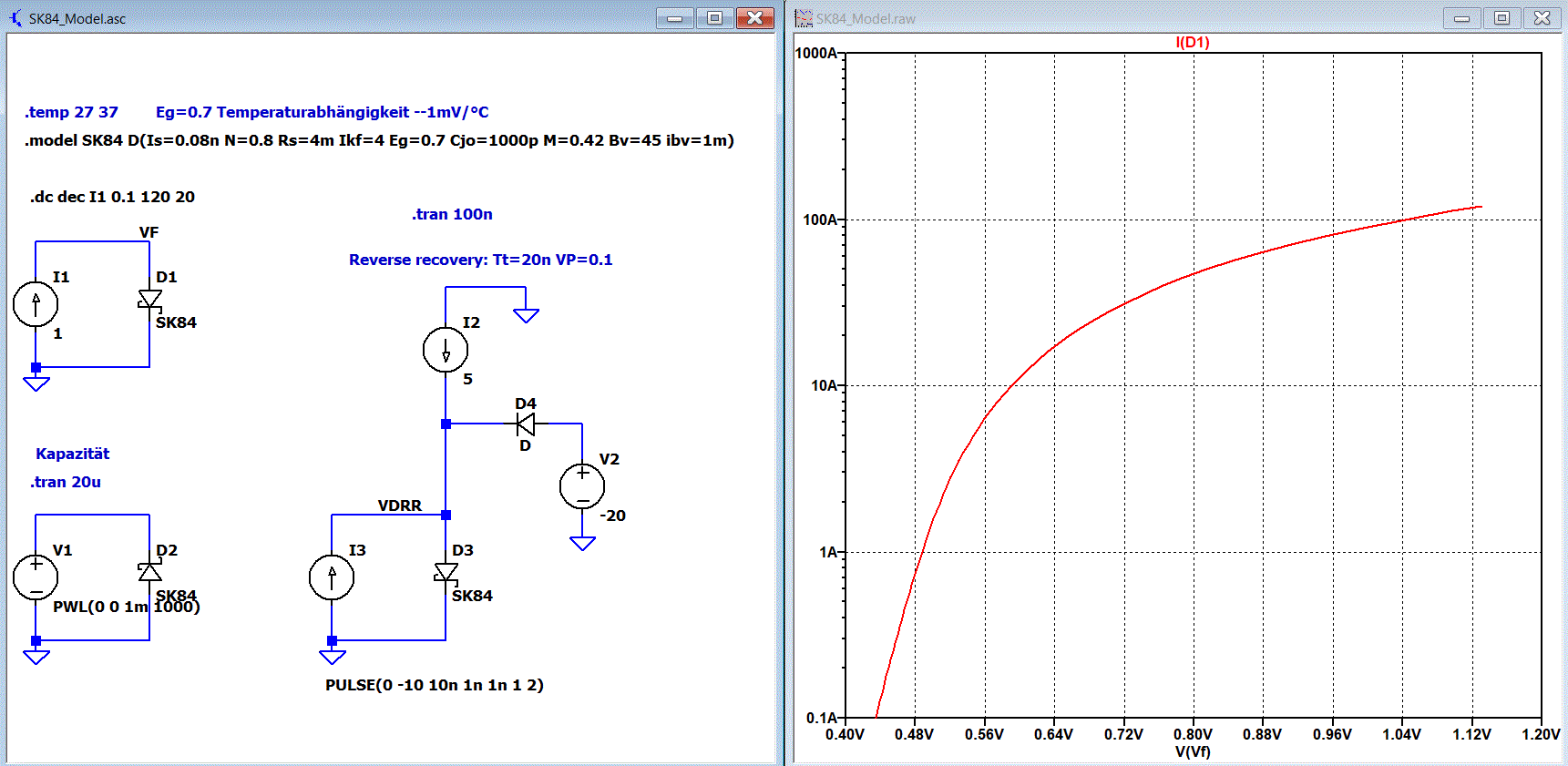

Hier mein Vorschlag für das Modell.
.model SK84 D(Is=0.08n N=0.8 Rs=4m Ikf=4 Eg=0.7 Cjo=1000p M=0.42 Bv=45
ibv=1m)
Wie immer muss man bei der Diodenkennlinie Kompromisse mit den
Parametern machen. Mir scheint, dass die Werte bei den ganz hohen
Strömen von der Selbsterwärmung verfälscht wurden.
Wenn du den typischen Leckstrom haben willst, dann muss man ein
Subcircuit machen. Dort macht man eine 2. Diode parallel die den
gewünschten Leckstrom hat aber sonst das Verhalten im Durchlassbereich
fast nicht beeinflußt.
Das Testmodell für "reverse recovery" brauchen wir hier nicht.
