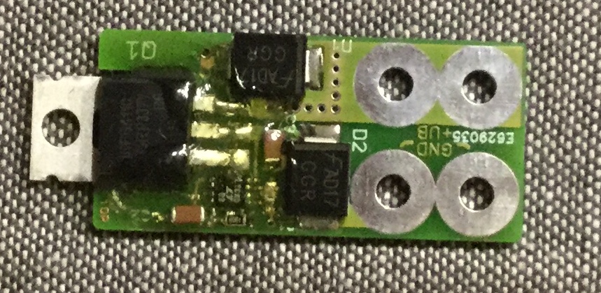

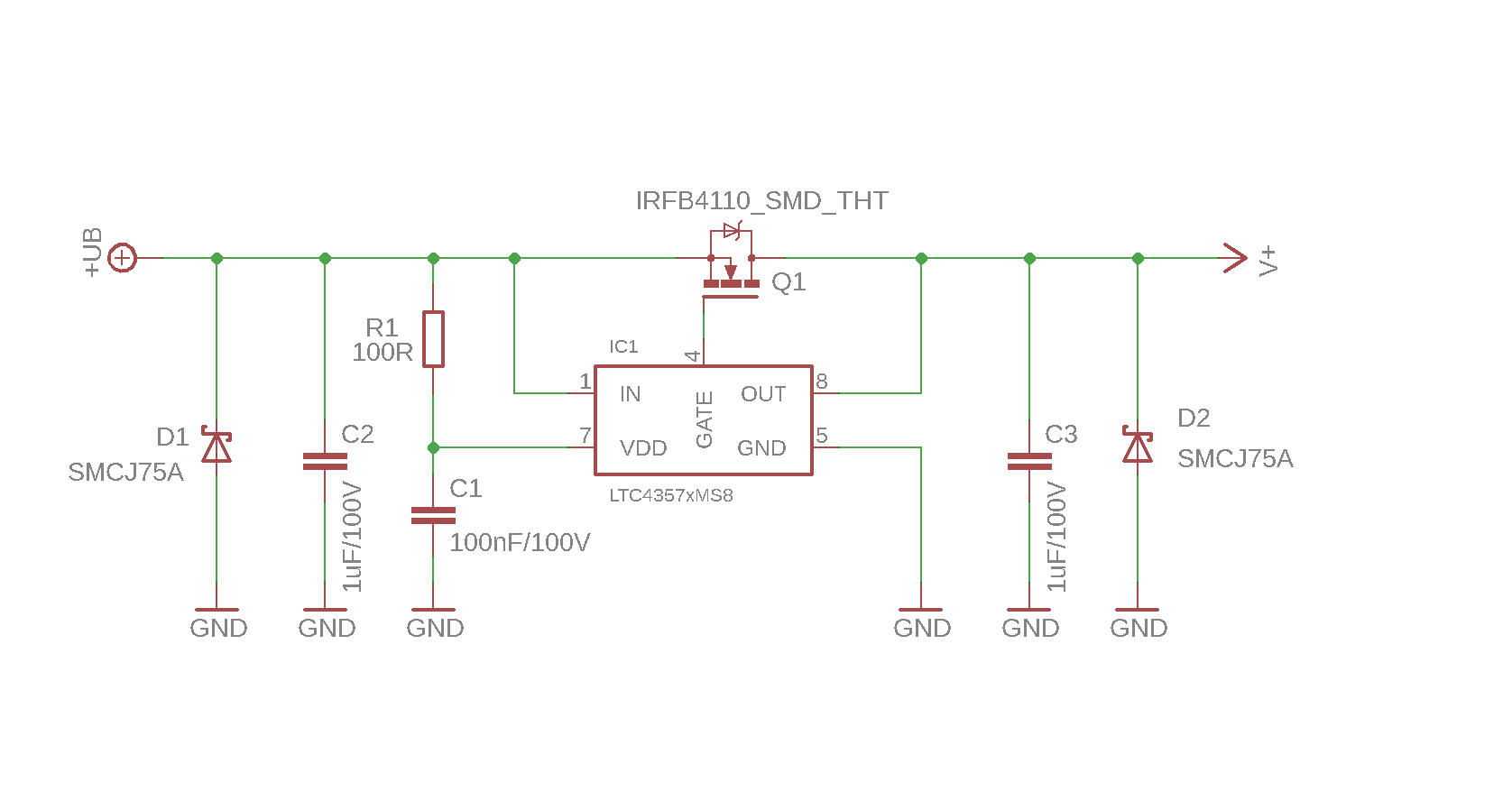

von Harald A. (embedded)
Ich kann dir Platinen geben, die auf Basis des LT 4357 eine „ideale“
Diode darstellen. Dabei wird ein MOSFET anhand der Spannungsdifferenz am
Ein- und Ausgang gesteuert. Die Platine verhält sich dann wie eine Diode
mit nur wenigen Millivolt Durchlassspannung. Man benötigt also 2
Platinen. Unterschied zur normalen Diode ist nur, dass ich die
Masseleitung mitführen muss (nur sehr geringer Strom gegen GND).
Platinen kannst du bekommen (PN an mich), Bauteile müsstest du selber
beschaffen.
Auf dem Foto ist die Platine durch 2K-Kleber gegen Feuchtigkeit
geschützt. Ist genau für diesen Zweck für ein ebike gebaut und seit
Jahren im Einsatz.
Stromverbrauch typisch 500µA, Durchlassspannung typisch 25mV
Also verbrät diese Schaltung im Schnitt 13µW, wenn ich mich auf die
Schnelle nicht verrechnet habe.
Ich veröffentliche die Daten hier, vielleicht ist das für jemanden
nützlich. Die TVS-Dioden D1 und D2 sind optional zu sehen, in vielen
Anwendungsfällen nicht erforderlich.
Der verwendete MOSFET hat ca. 4mOhm Widerstand im eingeschalteten
Zustand, somit fallen bei 550W (/36V = 15A) 900mW Leistung ab, das kann
das TO220 Package noch direkt ohne Kühlung verdauen. Bei 250W (/36V =
7A) sind es nur noch 200mW Verlust.
Also das ist die Verlustleistung für den Strom aus dem Akku, dazu kommen
eben noch die oben genannten paar Milliwatt Eigenverbrauch.
Ich habe leider momentan nicht alle Teile vorrätig, würde Dir aber die
letzten vorhandenen 2 Platinen für 25€ inkl. Versand verkaufen.
> Zustand,
Laut Datenblatt
https://www.google.com/url?sa=t&source=web&rct=j&url=https://www.infineon.com/dgdl/irfb4110pbf.pdf%3FfileId%3D5546d462533600a401535615a9571e0b&ved=2ahUKEwj62NCf5dbgAhWCxIUKHW93DcUQFjAAegQIBhAB&usg=AOvVaw3j87FLYXZXfVG4VMlcMKTU
 hat er max RDS(on) von 4,5 mOhm. Bei 80°C Sperrschichtemperatur ca. das
1.5 fache, also ca 6,8 mOhm.
1,33W
Im Datenblatt stehen 62°C/W als Rtheta JA, also hat man mit 1,33W
Verlustleistung eine Sperrschichttemperatur von 82°C über
Umgebungstemperatur. Also bei 30°C im Sommer 112°C. Dadurch hat er einen
höheren RDS(on) als oben angenommen (ca 1,7-1,8 fach) -> mehr
Verlustleistung -> höhere Temperatur -> höheren Widerstand -> ...
Könnte etwas knapp werden... Man sollte auf jedenfall dafür sorgen, dass
der Mosfets gut vom Fahrtwind gekühlt wird. Den es aber beim langsamen
bergauffahren nicht wirklich gibt... Also doch lieber einen Kühlkörper?!

von Harald (Gast)
Christian U. schrieb:
> Laut Datenblatt
> 1,33W
Jaja, wenn du das schon alles in Zweifel ziehst solltet du fairerweise
aber auch die spezifizierten max. 30sec bei 550W mit angeben. Darüber
hinaus waren nur max. 250W gefordert. 1,3W für max 30 Sekunden und dann
350mW Spitze bei Dauerbetrieb passt.
