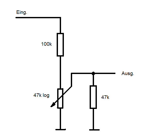

Stereopotentiometer schrieb: > Hallo, gibt es einen Schaltungstrick um den Gleichlauf der beiden Potis > zu verbessern? Einen Lautstärkersteller-IC, z.B. PGA2311.
#5655499
Du müsstest einen kleinen Lautstärkeverlust in Kauf nehmen, dann wirken sich die Gleichlaufschwankungen bei dieser Schaltung nicht mehr so stark aus. Außerdem wird durch diese Schaltung der Signal-Rauschabstand verbessert (vergrößert). Ach Du grüne Neune schrieb: > Außerdem wird durch diese Schaltung der Signal-Rauschabstand > verbessert (vergrößert). Kannst du das bitte näher erläutern ?

Ach Du grüne Neune schrieb: > Du müsstest einen kleinen Lautstärkeverlust in Kauf nehmen, dann > wirken > sich die Gleichlaufschwankungen bei dieser Schaltung nicht mehr so stark > aus. Außerdem wird durch diese Schaltung der Signal-Rauschabstand > verbessert (vergrößert). Gibt es Diagramme die sich für diesen belasteten Spannungsteiler ergeben? Gleichlaufprobleme hat man hauptsächlich bei kleinen Lautstärken in der Nähe des unteren Anschlags. Eine Verringerung der Lautstärke kann diesen Effekt verdecken.

Nachsatz: Es geht hier nicht um Audioanwendungen, keine Wechselspannungen sondern nur um Gleichspannungen.
#5655517
Schorsch X. schrieb: > Kannst du das bitte näher erläutern ? Der Signal-Rauschabstand kann natürlich nur verbessert werden, wenn die Lautstärke der vorgeschalteten Audioquelle vergrößert werden kann. Wenn das nicht möglich ist, bleibt der Rauschabstand gleich und es bleibt auch bei dem Lautstärkeverlust. Stereopotentiometer schrieb: > Es geht hier nicht um Audioanwendungen, keine Wechselspannungen sondern > nur um Gleichspannungen. Sowas kann man aber auch gleich sagen. Und dann nenne es Tandempoti und nicht Stereopoti.
#5655521
Stereopotentiometer schrieb: > Es geht hier nicht um Audioanwendungen, keine Wechselspannungen sondern > nur um Gleichspannungen. Ach soo. Dann verwende nur ein einziges lineares Poti und steuer damit zwei Transistoren als Emitterfolger an, oder Versuchsweise mal zwei Optokoppler.
