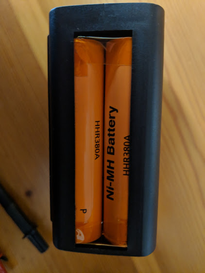

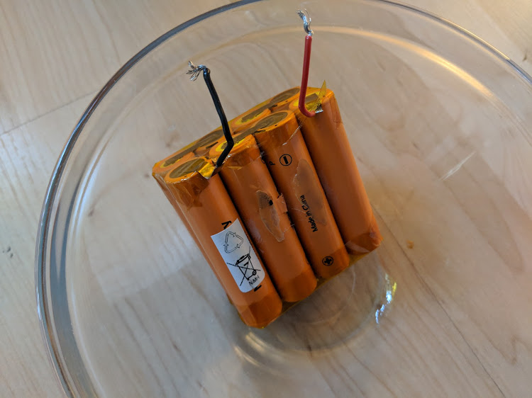

Hallo zusammen.
Wie die Jungfrau zum Kinde bin ich in den Besitz einer großen Menge
neuwertiger NiMh Akkus gekommen.
Die Pakete haben jeweils 9,6 Volt und 3,8 Ah (laut Beschriftung).
In jedem Paket sind 8 Stück HHR380A Zellen von Panasonic.
https://www.online-batterien.de/shop/Panasonic-HHR-380A-Akku-NiMH-12V-3800mAh-4-3A
Ich habe 50 solcher Pakete also 400 einzelne Zellen.
Zur Frage der Verwendung, wie sieht es aus mit solch großen Mengen eine
Powerwall bzw. eine mobile 220 Volt Stromquelle zu bauen?
Da die Zellen im Parallelverbund laufen ist das volle laden unmöglich da
nicht ermittelbar.
Kann man NiMh Akkus ähnlich wie Li-Ion Zellen um eine bestimmte Voltzahl
"pendeln" lassen
(also z.b. immer zwischen 9,4 und 10,2 Volt) oder besteht die Gefahr
dass sich Zellen zu weit von einander entfernen und gegenseitig
überladen?
Gibt es andere denkbare Anwendungen für solch eine große Anzahl neuer
NiMh Akkus?
Über Anregungen oder Tipps würde ich mich sehr freuen.
Grüße
Felix

Hatten die Päckchen denn bei Anlieferung alle noch ihre Sollspannung von
mindestens 9V?
Sonst musst du damit rechnen, dass durch Überlagerung einzelne Zellen
tiefentladen wurden, und das schadet ihnen sehr. In diesem Fall wäre
eine Vollladung mit anschliessender Kapazitätsprüfung sinnvoll.
