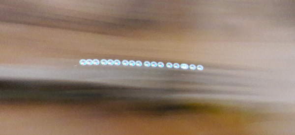

OK, das Bild passt nicht 100%.
Ich hatte hier versucht, die Helligkeit nochmal zu modulieren (weil mir
1 schon zu hell war), indem ich schnell zwischen RGB 1 und 0 hin und her
schalte, was aber holpert, da nicht synchron mit der internen PWM.
Wahrscheinlich ist hier eher die Modulationsfrequenz zu sehen, es war
ein recht langsamer Schwenk. Die PWM kann man aber auf jeden Fall auch
mit bloßem Augenrollen sehen.
uv schrieb:
> Auch wenn ich RGB einzeln oder alle je mit 255 lade? Dann ist ja keine
> PWM mehr nötig.. Ich hätte allerdings nur 7 Farben zur Auswahl..
Bei 255 natürlich nicht. Wenn die Update-Frequenz für die gewünschte
Auflösung reicht, wäre es einen Versuch wert. Es könnte dann höchstens
noch etwas Jitter geben, weil die Elektronik in der LED nicht synchron
läuft und es unterschiedlich lange dauert, bis der neue Wert tatsächlich
erscheint.
