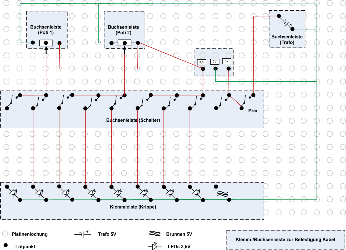

ich bin gerade dabei, eine Weihnachtskrippe zu bauen - natürlich soll
auch eine Beleuchtung drin sein, sowie eine kleine Wasserpumpe für einen
Brunnen. Folgende elektronische Elemente habe ich verbaut:
- 8 LEDs mit jeweils 3.5 V
--- 3 LEDs davon sollen sich gemeinsam dimmen lassen
--- 2 weitere LEDs sollen sich ebenfalls gemeinsam dimmen lassen
- 1 Miniwasserpumpe mit 5 V
Nun soll die ganze Elektronik über einen kleinen "Schaltkasten" mit
folgenden Elementen gesteuert werden:
- 1 Kippschalter für Ein/Aus gesamt
- 9 Kippschalter für Ein/Aus der einzelnen LEDs sowie des Brunnens
- 2 Potis zum Regeln der Dimmung der LEDs
Die ganzen Kabel aus der Krippe (9 Doppeldrähte) sowie von der
Schaltplatte (10 Schalter und 2 Potis) möchte ich über
Klemm-/Buchsenelemente auf einer Platine befestigen, um zuviel
Kabelsalat etc. zu vermeiden.
Anbei eine Skizze, wie ich mir den Schaltplan bzw. das Platinenlayout
vorstelle (bitte entschuldigt die "eigenwillige" Darstellung...). Also
der Stromlauf wäre etwas so:
- Vom Trafo zunächst zum Hauptschalter Ein-/Aus
- dann zum Schalter für den Brunnen
- parallel Spannung von 5 auf 3,5 Volt für LEDs
- 3 LEDs mit 3,5 Volt betreiben
- dann ein Poti für 3 LEDs
- und ein weiterer Poti für 2 LEDs
Nun meine Fragen:
- Würde das aus Eurer Sicht so funktionieren? (ohne dass mir die Krippe
explodiert :-)
- Kann ich mit einem Spannnungsregler problemlos von 5V (für Brunnen)
auf max. 3,5 V (für LEDs) runterkommen?
- Sind die Potis richtig verbaut, so dass jeweils 2 bzw. 3 LEDs
gemeinsam gedimmt werden können (d. h. Ausgangsspannung zwischen 0 und
3,5 V)?
- Funktioniert die Schaltung bzgl. Spannung etc., egal wie viele LEDs
ich anschalte?
Vielen Dank!
Mike
Mike schrieb:
> - Vom Trafo
Was ist das für ein Trafo? Welche Spannung hat der?
Man sollte LEDs nicht parallel schalten. Und nicht mit einer konstanten
Spannung versorgen. Auch wenn die Chinesen das zigmilliardenfach tun,
muss das nicht automatisch gut sein...
Mein Tipp: gib jeder LED einen eigenen Vorwiderstand und du hast
automatisch einen brauchbaren Einstellbereich.
Ich bin mir übrigens nicht sicher, ob dein Poti den Strom für 3 LEDs
tatsächlich dauerhaft abkann. Es wäre vermutlich besser, einen
Transistor in Kollektorschaltung als "Stromverstärker" da mit
reinzupacken...
von Mike (Gast)
Danke für das rasche Feedback.
Der Trafo hat 5 V (um auch den Brunnen betreiben zu können).
Ich möchte die LEDs
- einzeln an- und ausschalten können
- sowie in jeweils zwei Gruppen (3 zusammen und 2 zusammen) dimmen
können > brauche ich dazu nicht einen regelbaren widerstand oder poti?
Das heißt, besser in Reihe/sequentiell schalten? Kann ich sie denn dann
noch getrennt an- und ausschalten bzw. dimmen?
Mir fehlt leider etwas die Erfahrung, um Deinen Vorschlag genau zu
verstehen.
von Jörg R. (solar77)
Je ein Vorwiderstand für die Leds wurde schon genannt.
Du brauchst keinen zusätzlichen Spannungsregler wenn die Leds mit
passenden Vorwiderständen betrieben werden.
> 3,5 V)?
Das mit dem Potis wird nicht so einfach funktionieren. Wenn in dem Zweig
mit den 3 Leds eine oder 2 Leds ausgeschaltet werden steigt der Strom
durch die dritte Led. Sie wird dann also heller.
von Mike (Gast)
Ok, danke, verstanden - nehme dann passende vorwiderstände statt
spannungsregler.
Vielen Dank für den Hinweis! Vermutlich gilt das sogar für die 3 LEDs,
die nicht dimmbar sind (?) Hmm, was wäre denn eine Lösung, um mehrere
LEDs gemeinsam zu dimmen, von denen jeweils einzeln ein- und
ausgeschaltet werden kann?
Vielleicht ist der Ansatz für eine Krippenbeleuchtung auch etwas
"overengineered" - aber würde mich eben reizen
von hinz (Gast)
PWM.

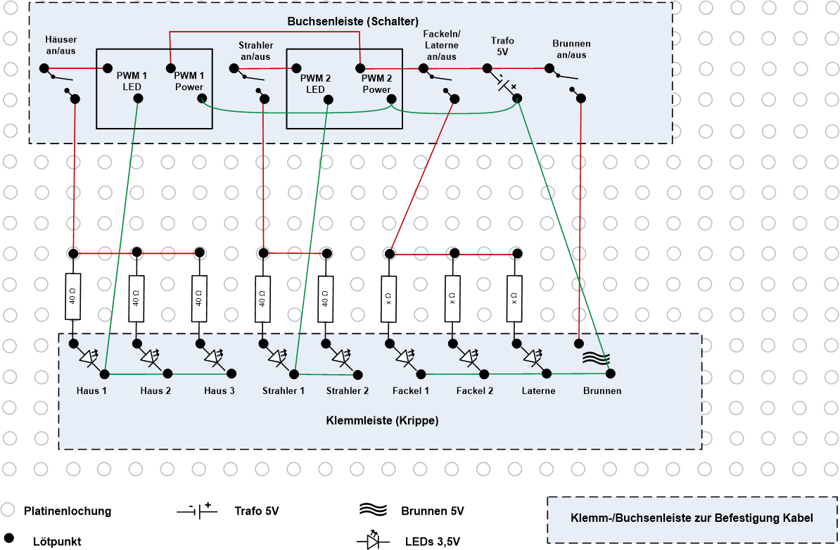

von Mike (Gast)
Jörg R. schrieb:
> Lass das dimmen weg oder spendiere jeder dimmbaren Led ein eigenes
> kleines Poti, zusätzlich zum Vorwiderstand je Led. Den Vorwiderstand
> würde ich so bemessen das der max. gewünschte Strom fließt wenn das Poti
> auf nahezu „0“ steht.
Ja, das wäre wohl ein sinnvoller kompromiss - anstatt jeweils 3 bzw. 2
LEDs gleichzeitig dimmen einfach 5 potis für 5 LEDs (und natürlich
vorwidertand). Den Schalter kann ich mir vermutlich dann sparen, wenn
ich den poti so hoch drehe, dass die LED ausgeht (?)
So, dann rede ich mir jetzt noch ein, dass das ursprüngliche Vorhaben
nicht an meinem technischen Verständnis scheitert, sondern es natürlich
flexibler ist 5 LEDs getrennt dimmen zu können (anstatt "nur" in
Gruppen) und ich hätte statt 5 Schalter und 2 Drehknöpfen nur 5
Drehknöpfe auf der Schaltplatte - denke, damit kann ich leben :-)
Und falls mich der Ehrgeiz noch packt, wäre PWM bzw. ein fertiges Modul
noch eine Alternative
hinz schrieb:
> Strom misst man in Ampere!
Mist, erwischt :-) so 40-100 mA (es sind auch zwei Streifen mit jeweils
3 LEDs dabei)
von hinz (Gast)
> vorwidertand)
Beachte, dass die meisten Potis nicht allzu viel Strom vertragen.
> 3 LEDs dabei)
Kein unwichtiges Detail.
hinz schrieb:
>> vorwidertand)
Kein unwichtiger Hinweis.
Dann würde ich wohl doch in Richtung PWM gehen, oder auf das Dimmen
verzichten.
von Teo D. (teoderix)
Vor allem nicht, wenn nur noch 1mm Kohlebahn belastet wird!

Ja, habe gesehen, dass die recht teuer sind. Das heißt, der Vorschalg
von Stefanus mit 0,1 W Poti geht nicht? Bei 5 V und 100 mA brächte ich
0,5 Watt max, oder?
Stefanus F. schrieb:
> Ich würde die LEDs an 5V betreiben. Jede einzelne bekommt einen 150Ω
> Vorwiderstand, sowie ein eigenes logarithmisches 5 bis 10kΩ Poti mit
> Aus-Schalter um die Helligkeit einzustellen.
https://www.voelkner.de/products/149484/Piher-PC16SH-10IP06103B2020IMTA-Dreh-Potentiometer-mit-Schalter-Mono-0.1W-10k-1St..html
> Schalter  Poti
>         ____
> +5V o----  ----[===]
>                  +---[===]---|>|----|GND
>                      150Ω    LED
Würde das dann an der Belastbarkeit des Potis scheitern? Mehr als 5 Euro
pro Teil möchte ich nicht ausgeben.
> verzichten.
Ok, habe jetzt zumindest verstanden, dass die LED dabei schnell an- und
ausgeschaltet wird. Aber einen fertigen Baustein dafür habe ich nicht
gefunden - und selbst basteln traue ich mir nicht zu
von Harald W. (wilhelms)
> Ich habe für ein Nachtlicht einem 10mm Trimmpoti 5kΩ verwendet. Hat
> super geklappt. Die 20mA halten die schon schon,
Da brauchst Du normalerweise ein 2W-Poti. (0,02Ax0,02Ax5000Ohm)

von hinz (Gast)
> 0,5 Watt max, oder?
Milchmädchenrechnung. Aus dem Gesamtwiderstand des Potis und der
Belastbarkeit kann man sich den Maximalstrom ausrechen.
I = sqrt ( P / R )

von Mike (Gast)
> I = sqrt ( P / R )
verstehe ich nicht ganz, sorry!
Ich würde es mit folgenden Komponenten probieren:
- 5 V Stromquelle
- LED(-Streifen) mit max. 100 mA
- Vorwiderstand 180 Ohm (?)
- Poti mit 1kOhm und Nennlast 2 W:
https://www.reichelt.de/drehpotentiometer-5-kohm-linear-6-mm-bou-93r1ar22a13l-p232656.html?PROVID=2788&gclid=EAIaIQobChMI5uTU79Sa3wIVVoXVCh1MZwMcEAQYASABEgJF1PD_BwE&&r=1
Oder ist das Quatsch bzw. wird "abrauchen"?
Danke für Eure Geduld!
Wird es!

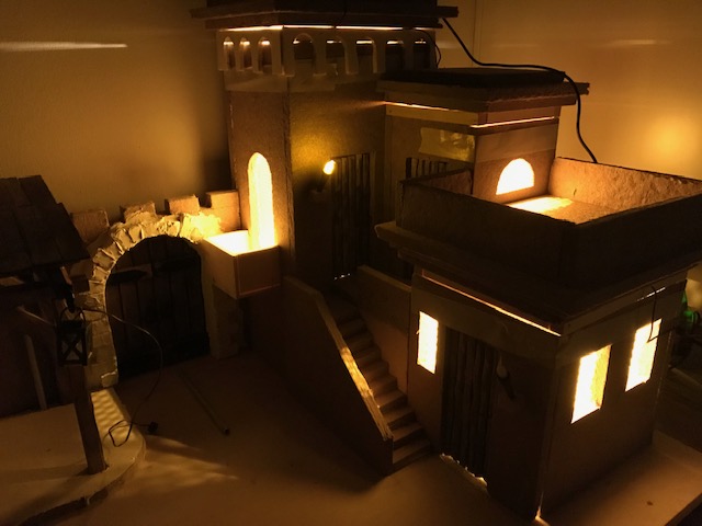

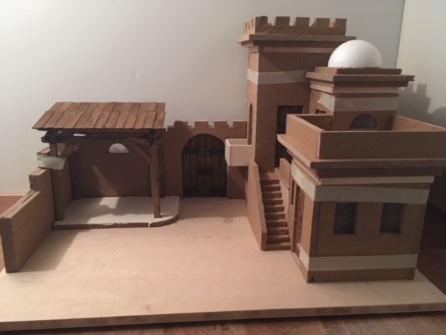

Jörg R. schrieb:
> Die Anzahl der Leds mit je bis zu 100mA werden schon recht hell. Mir
> kommt es für das Vorhaben etwas viel vor. Oder ist die Krippe sehr groß?
mittelgroß, anbei mal zwei Fotos (so hell wie auf dem zweiten Foto ist
es in natura Gott sei dank nicht...)
Würde gerade so gehen.
Aber ob es dir ausreichend runter dimmt?
Wie wärs mit einem mehrstufigen Drehschalter und Einzelwiderständen?

von Mike (Gast)
ich probiers glaub ich mal mit einer LED und einem Poti - falls es
Probleme gibt, wird der Poti warm/heiß, oder?
Ist das ein Bauteil, das nicht stufenlos regelt, sondern in x Stufen
einzelne feste Widerstände "aktiviert"? Oder müsste ich das basteln?
Danke

von hinz (Gast)
Und es geht kaputt. Aber brennen wird da nichts.
Gibts bei Reichelt in 12-stufig für kleines Geld.
https://www.reichelt.de/stufen-drehschalter-1-pol-12-stellungen-ds-1-p7186.html?

von Mike (Gast)
Habe mir das angeschaut (siehe anhang) und noch eine dumme frage:
löte ich dann zwischen die einzelnen stufen jeweils widerstände (z. B.
20 Ohm) und an punkt X im Bild den eingang und punkt 10 im Bild den
ausgang des stromkreises? Und den ersten widerstand könnte ich dann als
(minimalen) vorwiderstand der LED wählen?
von hinz (Gast)
So kannst du das machen.

Elias K. schrieb:
> Falls PWM noch nicht ganz getorben ist:
> Ebay-Artikel Nr. 222790776653
> Ebay-Artikel Nr. 323536460358
> Ebay-Artikel Nr. 122828177949
Das sieht auch vielversprechend aus und würde ich mir ev. zutrauen...
vielen Dank!
Habe kein Datenblatt gefunden - es gibt 4 anschlüsse: sind zwei für
input (5V + und -) und zwei für output (0 bis 5V + und -)? Meinst Du,
ich könnte dann auch ein PWM-Modul für 3 LEDs gemeinsam benutzen? aber
natürlich ein vorwiderstand pro LED.
So in etwa. Entweder sind beide GND-Anschlüsse miteinander verbunden
oder VCC mit OUT. Je nachdem was geschallten wird. Nur sind das immer 5V
und nicht 0-5V am Ausgang! (war die sicher eh schon klar, nur...)
Du kannst da soviel LEDs dranhängen, wie es der max. Strom des Moduls
erlaubt.
Beachte aber die Lieferzeit!

von Mike (Gast)
> verbunden
> erlaubt.
> Mike schrieb:
>> ich habe diese hier - die sind bei 3,5 v recht hell:
https://www.duerr-krippen.de/zubehoer-und-staelle/elektrozubehoer/led-laternen-und-beleuchtung/3914/led-streifen-mit-stecker?c=200
> Keinen Plan wie das Ding verschaltet ist und der Strom begrenzt wird.
> Durch den Trafo?-O
Ich habe nun einen (zum Testen) bei Amazon bestellt - soll am Freitag
geliefert werden - da ist auch ein Foto mit der Rückseite mit
Anschlussbezeichnung:
https://www.amazon.de/gp/product/B00TH1ITWY/ref=od_aui_detailpages00?ie=UTF8&psc=1
Ah ok, es sind konstant 5 Volt am Ausgang (die ich über Vorwiderstand
auf 3,5 V bringe) und nur die Frequenz des „Flackerns“ ändert sich?
Hoffe, habe es langsam verstanden - danke für jeden Hinweis.
Und die LED-Streifen von Dürr haben nur 3,5 V als Angabe. Nichts zu
Spannung oder Stromstärke. Aber bei 3,5 V fließen fast 150mA, habe ich
gemessen.
Mit PWM müsste ja die Anzahl der LEDs am Ausgang (an oder aus) fast
„egal“ sein (bis zur maximalen Stromstärke natürlich) - dann müsste ja
meine ursprüngliche Idee der Schaltung eventuell funktionieren (eben PWM
statt Poti) - alles mit Fragezeichen...

Wenn's klappt, würde ich die Schaltung wie anbei aufbauen.
von hinz (Gast)
Bis auf die Polarität deines "Trafos" passt das.
Auf Grund der Unkenntnis der Beschaltung der PWM-Module, würde ich nicht
deren Ausgänge, sondern die Eingänge schalten.
Ungeschützte FETs (MOS-FET) könnten das sonst übel nehmen.
von Mike (Gast)
Danke, habs im Plan angepasst.
