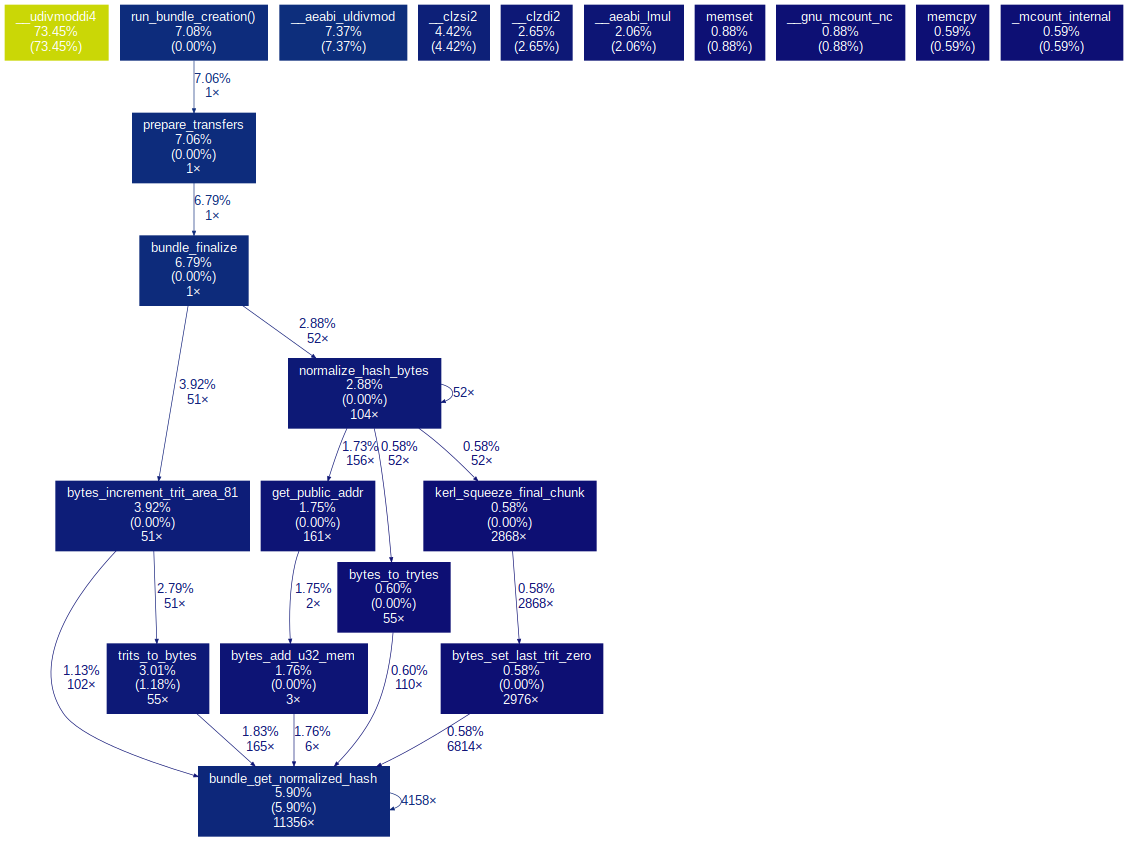

von Mampf F. (mampf) Benutzerseite
Gab noch ein paar andere Sachen, die ich in dem gprof-Tutorial ändern
musste.
Im PC-sampler wurde immer die falsche Adresse für die unterbrochene
Funktion ermittelt (auf der Webseite gibt es beim Systick-Sampler
irgendwo einen [14] Index, der musste bei mir [10] sein - ermitteln über
Disassembler, Memory-Map und Register ... Ich liebe die
Cortex-Debug-Möglichkeiten!)
https://mcuoneclipse.com/2015/08/23/tutorial-using-gnu-profiling-gprof-with-arm-cortex-m/
Dann lief es im Prinzip richtig und herausgekommen ist über gprof2dot
sowas wie im Anhang :)
Achja, da sieht man deutlich, wo 4/5tel der CPU-Leistung verschwindet xD
Also ich denke, das Profiling ist richtig **geil** :-)
von Niklas G. (erlkoenig) Benutzerseite
Oh, gprof2dot kannte ich noch gar nicht, das sieht gut aus! Man könnte
das ganze vielleicht noch mit Segger SystemView verheiraten (in der
_mcount_internal SEGGER_SYSVIEW_OnUserStart aufrufen oder so) und das
(nahezu) live betrachten.
