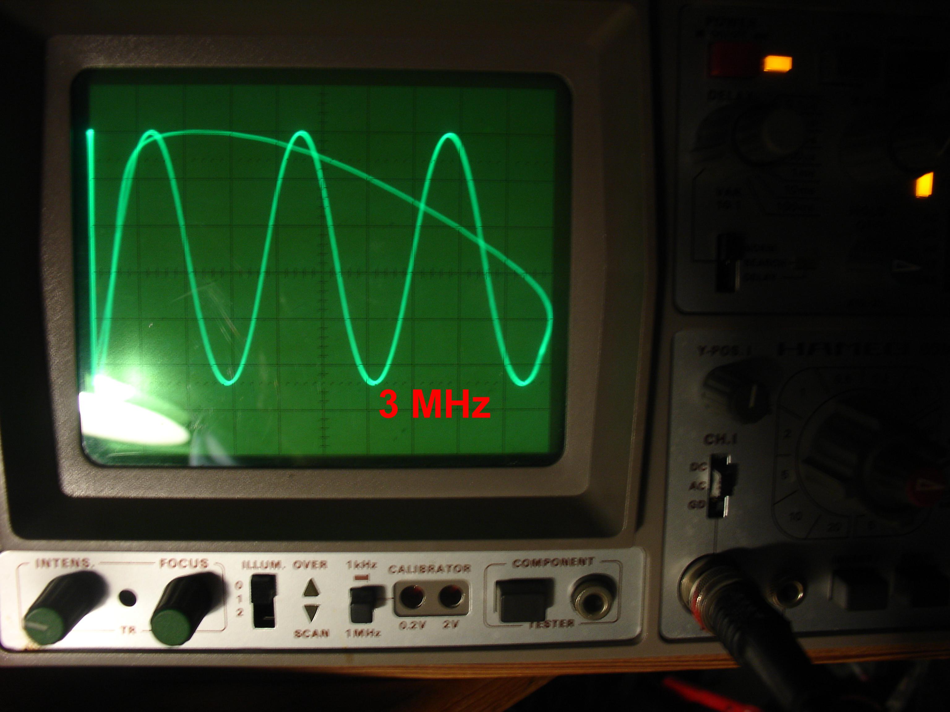

Hallo ihr Lieben,
kaum einen Fehler behoben, schleicht sich schon wieder der nächste
Fehler ein und der "Fachmann" wundert sich.
Kann jemand dieses Fehlerbild irgenwie zuordnen?
Es sieht nach meinem besten (Un)wissen so aus, das die X_ablenkung nicht
sauber funktioniert. Als wenn die Strahlrücklaufaustastung nicht
funktioiert?

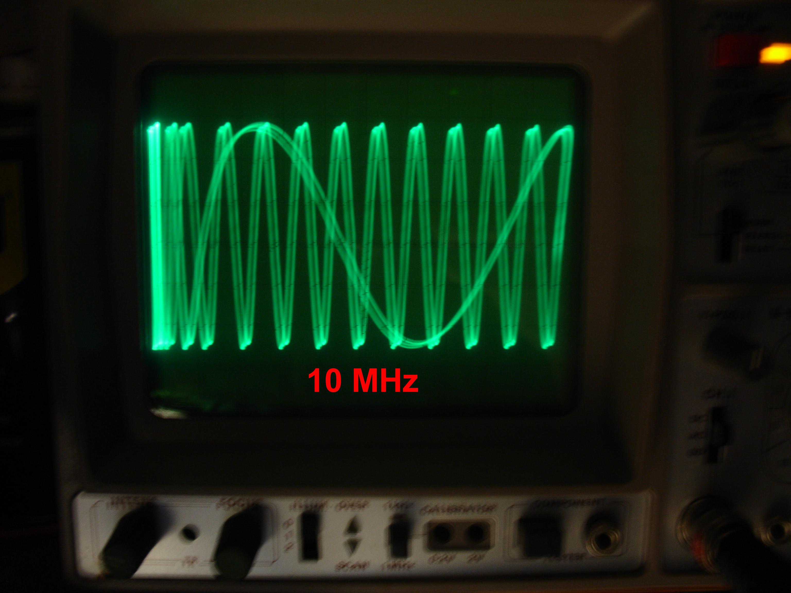

Jedenfalls sieht man bei 3 kHz, das sich am Beginn der Darstellung, ganz
links, was ungebetenes tut.
Mit höher werdender Frequenz nimmt auch die Störfrequenz zu.
Eingespeist ist ein (HF-)Sinussignal.
Beide Kanäle sind identisch betroffen.
Hat jemand eine Idee?

In dem Gerät gibt es 2 Wege, auf denen das Helltastsignal aus der
Zeitbasis in das HV-Teil gelangt. Es gibt einen schnellen Weg, der die
Potentialdifferenz mittels eines Kondensators überbrückt, und für die
eher statischen Signale gibt es einen Optokoppler.
Man könnte prüfen, ob es sehr schnell oder sehr langsam funktioniert, um
eventuell hier Klarheit zu bekommen. Geht es in beiden Fällen nicht, ist
etwas anderes die Ursache.

So,gelöst.
Die 31V AC Versorgung für die Dunkeltastung mit Einweggleichrichtung war
defekt. Der Siebelko C600 (10uF 63V) hatte 0 PF.
Also hat sich ein 50 Hz Brumm kräftig überlagert.
Ich hatte den Test nach Hameg für den Z-Eingang gemacht. Line-Trigger
und 50Hz Sinus über Z eingespeist, dann sieht man alle 1cm die 5
Tastlücken.
Diese waren auch da, liefen aber durch.
Danke für eure Unterstützung.
