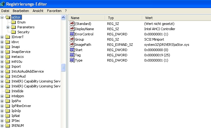

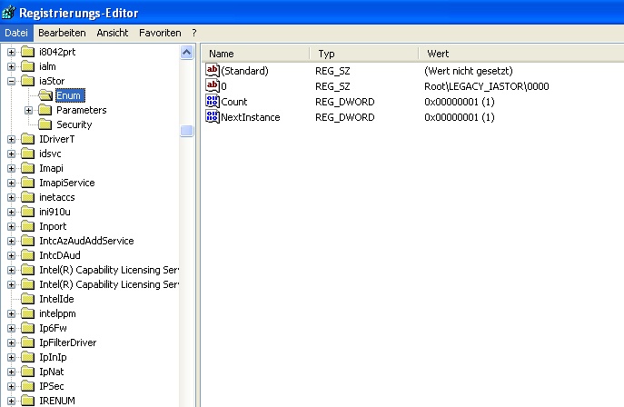

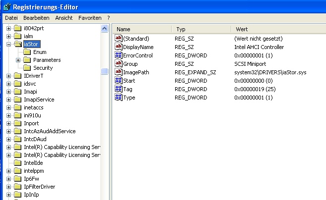

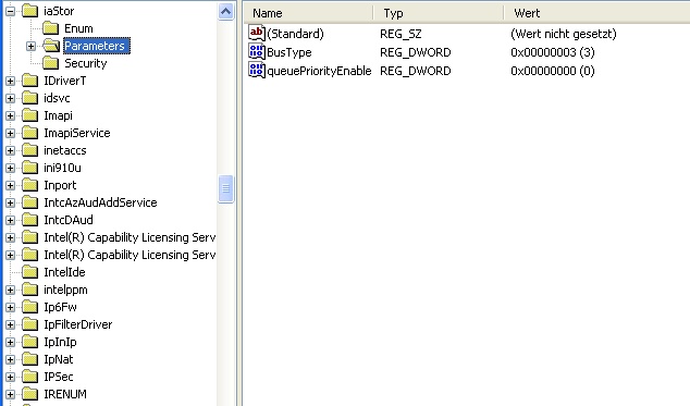

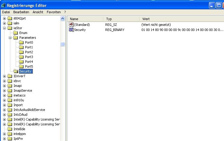

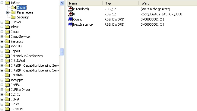

Guten Abend zusammen,

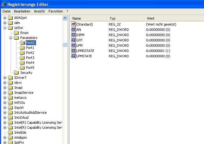

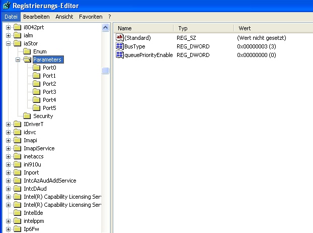

vielleicht kann mir jemand einen klugen Rat geben : ich hatte einen PC
mit einem MB Asus P5 LD2 und einer CPU Intel Core 2 Duo. Darauf liefen
zwei Sea- gate Festplatten im AHCI-Modus : eine mit win 10 pro und eine
mit meinem alten win xp . Das brauche ich immer wieder mal für
Programme, die auf dem 10 nicht so gut laufen.Dann war das MB hin und
ich habe mir ein Asus P8 Z77 LX mit einem i5-3470 beschafft. Die win 10
Platte lief einwandfrei im AHCI, aber die xp Platte war nur mit IDE zum
laufen zu bringen, obwohl der iaStor.sys Treiber drin ist und alle Start
auf 0 gestellt sind -s.Bilder. Die Controller sind Intel 7Series/c216 ..
IE08 und IE00. Beim SATA-Setup von der Asus-CD heisst es:
Systemvoraussetzungen reichen nicht. Was muss anders eingestellt werden
Für eine Antwor schon mal vielen Dank und einen schönen Abend noch
Horst
PS. Die ersten vier Bilder sind aus
HKML\System\currentcontrolset\Services, die anderen aus \controlset001\

Das liegt wohl daran, das Du in Dein altes (auf dem alten Mainbord)
installiertes XP die neuen Chipsatz-/AHCI-Treiber von Intel nicht
installiert hast und damit z.B. der ältere iaStor.sys den neuen
Chipsatz nicht kennt.
Hier z.B. mehr dazu:
http://www.drivesnapshot.de/de/hardware.htm
https://www.heise.de/ct/artikel/Reanimation-289830.html
https://www.heise.de/ct/hotline/SATA-AHCI-Treiber-nachruesten-321616.html
1.) backup der XP-Installation
Wenn Dein XP noch startet:
2.) richtigen Chipsatztreiber von Intel installieren
3.) reboot
4.) richtigen Intel Rapid Storage Technology Driver installieren
5.) reboot
Der "richtigen Chipsatztreiber von Intel" ist leider aber nicht mehr
einfach die z.Z. neueste Version des Chipsatztreibers, denn Intel
entfernt immer wieder ältere Chipsätze aus seinen neueren
Chipsatz-/AHCI-Treibern.
Bei Dir dürften das lt. ASUS für XP mit SP3 aber mindesten:
Management Engine Interface V8.1.0.1263 (Chipsatz)
Intel Rapid Storage Technology Driver V11.1.0.1006 (AHCI)
sein.
