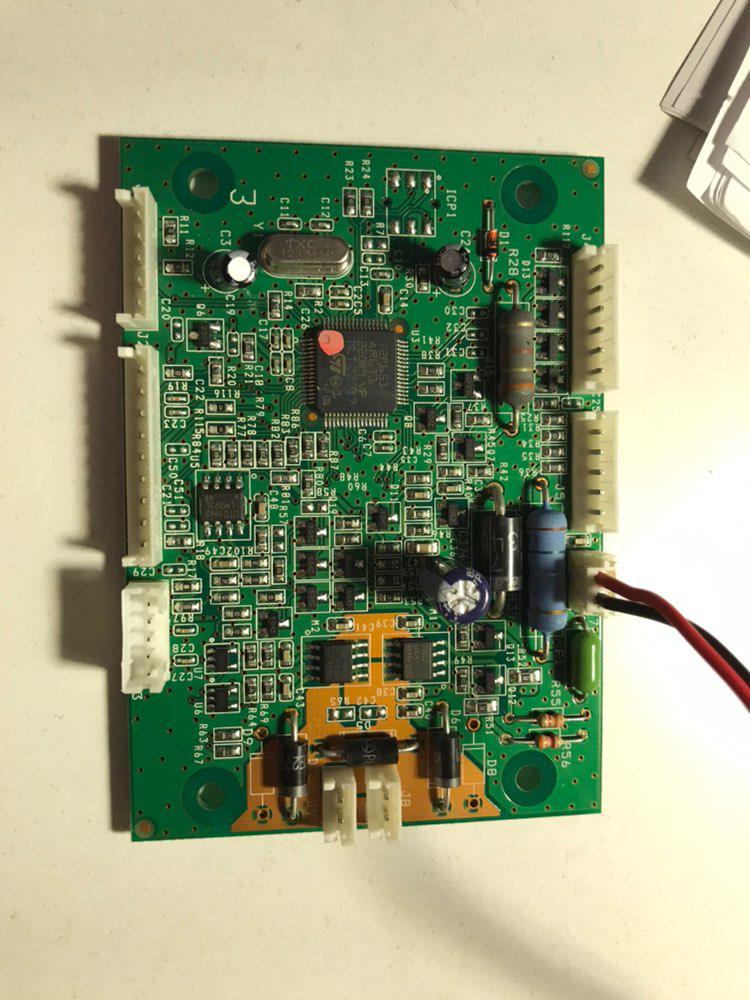

Hey,
ich habe hier ein kleines Problem, dass ich zu lösen versuche.
Ich habe eine Platine aus einem Logitech Gaming Lenkrad, welche mit 24V
1.75A versorgt werden soll lt Herstellerangaben. Da hängen dann zwei
DC-Motoren dran und paar Sensoren und Taster.
Das Problem ist, sobald ich ein Schaltnetzteil (verschiedene getestet)
einstecke, fängt die LED am Netzteil an zu blinken bzw. wird ganz
schwach. An der Platine zeigt sich, dass die Spannungsversorgung sobald
ich das Netzteil mit der Platine verbinde, komplett einbricht. Die
Spannung (direkt an der Buchse gemessen) schwankt noch zwischen 0.1 und
1V, aber mehr passiert nicht. Weder Platine noch Sicherung oder Netzteil
werden warm.
Da ich mehrere NT getestet habe schließe ich die aus und gehe von einem
defekten Bauteil auf der Platine aus. Die Sicherung direkt hinter dem
Eingang ist intakt. Elkos sind keine aufgeplatzt.
Kann jmd von euch mir einen Hinweis geben, wo ich weitersuchen sollte?
Sieht ja nach einem Kurzschluss auf der Platine aus bei der der Strom
noch über 1 Diode fliesst.
Verpolter Anschluss des Netzteils ? Brückengleichrichter am Eingang 1
Diode defekt ? Was machen die Motoren, schon mal mit abgestöpselten
Motoren probiert ?
Ich hab schon alles abgestöpselt, weil ich von einem defekten Motor
ausging. Es geht aber auch ohne Motoren nicht.
Das Gerät habe ich halt geschenkt bekommen. Daher weiß ich nicht, was
der Vorbesitzer mit der Platine gemacht hat. Da es ein Hohlstecker ist,
ist eine Verpolung aber eher unwahrscheinlich.
Was man öfters liest ist, dass die Motoren bei längerer Lagerung
vergammeln und dann was auf der Platine durchbrennt (verschmorter
Geruch, dann geht gar nix mehr). Allerdings sieht die Platine noch gut
aus und die Sicherung ist auch in Ordnung.

Das kann gut sein. Mein Multimeter kann leider keine Kapazität messen...
Was mir jetzt aufgefallen ist, ist dass zwei identische TVS-Dioden
(KE27A) vor den Motorausgängen verbaut sind. Wobei eine Diode (noch
eingelötet) einen extrem hohen Wiederstand aufweist (15kOhm), die andere
jedoch nur (0.1 Ohm). Kann aus diesem Bereich bereits der Fehler kommen
oder ist das nur eine Folgeerscheinung?

ansonsten mach vllt. mal ein Bild, eventuell sieht man etwas. Wenn du
ein Labornetzteil hast, dass bei Überstrom nicht komplett abschaltet,
sollte sich das defekte Bauteil erwärmen, sonst nimm das Netzteil bei
dem die höchste Spannung an der Buchse anliegt. kältespray oder
thermalkamera helfen dabei.
Multimeter ist vorhanden. Wo soll ich den Strom messen? An einer
bestimmten Stelle oder soweit vorne wie möglich?
Verpolt ist da nix. Das originale Netzteil hat auch die
"Standard"-Polung.
Labornetzteil hab ich kein vernünftiges. Lediglich ein 12V Netzteil bei
dem ich die max. Stromstärke einstellen kann. Das hat bis heute
gereicht, weil ich nie mit 24V was gemacht habe.
Der obere Stecker ist die Spannungsversorgung. Rechts die
Motoranschlüsse. Die anderen Anschlüsse sind für Signale (Taster,
Schalter, ...).
Der obere: F7342
Der untere: F7103
Doch, aber ich hatte das Gefühl, dass ich den Tester falsch verwendet
habe. Er bringt bei der oberen Diode in beide Richtungen 0,535V und bei
der unteren in beide Richtungen 0,005V. Sollte die Diode nicht in eine
Richtung sperren?
> Richtung sperren?
Liegt sicher an der Schaltung drumrum. Obwohl die 0V ziemlich verdächtig
sind. Motor war ja sicher keiner angeschlossen. Ich würde die mal auf
verdacht auslöten.
am Stecker wäre gut, ansonsten wirds schwierig ohne die Platine zu
modifizieren.
hochohmig heißt nur das Multimeter hat zuwenig Spannung für die Diode.
fast 0Ohm heißt die Diode bzw. eventuell der 8 beinige Motortreiber?
links davon sind hin, vllt ist auch einer der kleinen keramic C's
gebrochen, das sollte definitif zumindest für beide Seiten gleich sein
und auch nicht fast 0Ohm/0Volt drop.
wenns das nicht war/nicht alles war:
-du könntest die Platine auch mal kurz einstecken und dann fühlen ob
etwas heiß/warm wird, Kältespray macht es einfacher, ist aber kein Muss.
-Schärferes Bild und was ist auf der Rückseite?

Also ich muss gleich los, aber habe noch kurz das Multimeter in Reihe in
den Stromkreis eingebunden. Also zwischen Pluskontakt der Buchse und
Board.
Stromstärke liegt bei 0.011A
Warm wird auf der Platine nichts. Zumindest nichts, was ich gemerkt
habe.
Schärferes Bild kommt heute Abend. Das aktuelle hat sich auch beim
Upload hier total verzogen...
Ich werde welche mit der DSLR in die Dropbox stellen.
Auf der Rückseite sind lediglich ein paar Leiterbahnen, aber keine
Bauteile.
Heute Abend löte ich die Dioden mal aus. Kann ich die Motortreiber
irgendwie prüfen?

Teo D. schrieb:
> Was sollen die Dinger da. Als Freilaufdioden kaputt gehen?
Na ja, die Platine sieht jetzt nicht so aus, als ob der Hersteller keine
Ahnung gehabt hätte.
Pascal schrieb:
> Der obere: F7342
IRF7342
> Der untere: F7103
IRF7103
> Richtung sperren
Nun, du schreibst TVS Diode KE27A. Da gibt es unidirdktionale und
bidirektionale. Aber sie könnten schon defekt sein. Also zumindest an
einem Bein auslöten (oder bei schlechten Lötkenntnissen auch abknipsen),
dann messen, nicht im Ohmbereich sondern zumindest Diodenmessbereich,
besser an einer 45V Gleichspannungsquelle mit 4k7 Vorwiderstand messen.
Und wenn sie ok ist wieder anlöten, zuerst Lötzinn am aus der Platine
ragenden Stummel zerfliessen lassen, dann abgeknipstes Bein damit per
Lötzinnkugel verbinden. Silizium hält 300 GradC aus.
Also die Dioden haben beide 0,598V mit dem Diodentester nachdem sie aus
dem Kreis herausgenommen wurden.
Das A dahinter signalisiert doch, dass es unidirektionale Dioden sind
oder? Steht zumindest so im Datenblatt das ich gefunden habe.
