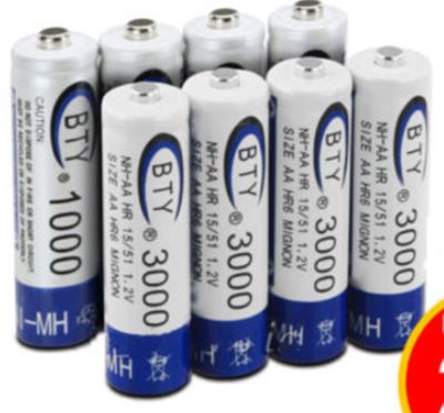

ich habe neulich in China diese AA-Akkus hier gekauft:
https://www.ebay.de/itm/4-8-12-20x-Ni-MH-Batterie-AA1-2V-3000mAh-Wiederaufladbare-Batterien/142806943318?ssPageName=STRK%3AMEBIDX%3AIT&var=441811570482&_trksid=p2057872.m2749.l2649
Aufschrift: BTY 3000
Gewicht: 13g pro Stück (also ganz schön leicht)
Angeblich sollen die Teile 3000mA haben. Weil ich weiß, dass solche
Angaben oft stark übertrieben sind, bin ich optimistischerweise von 1200
bis 1500mA ausgegangen.
Allerdings haben sie nach dem Aufladen im Versuch mit einer Taschenlampe
grade mal eine Kapazität von ungefähr 200mA gezeigt. Das ist natürlich
sehr wenig.
Um das genauer zu prüfen, wollte ich deshalb fragen, ob jemand weiß wie
man einen 1,2V-NI-MH-Akku halbwegs zuverlässig auf seine Kapazität
testen kann.

Gast #5656504
Jo, das ist ungefähr das Gewicht einer Microzelle mit 600 mAh. Abzüglich
des größeren Bechers bleiben wohl um die 300 mAh Inhalt.
Also bloß eine Null zuviel, kann doch mal passieren. :)

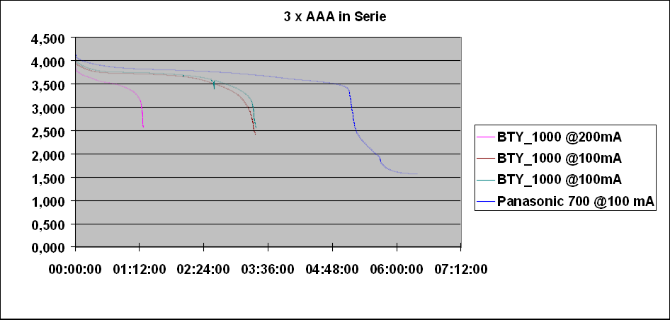

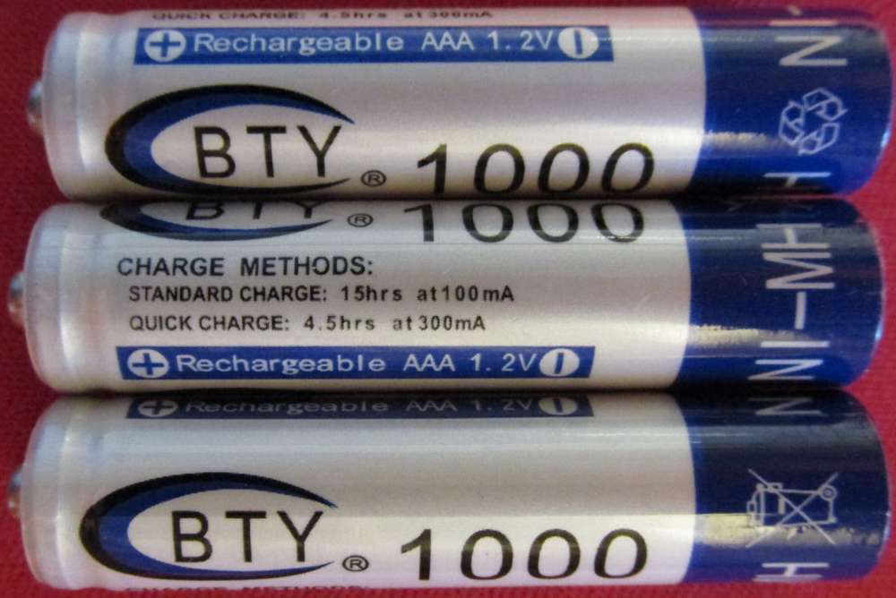

Gast #5657433
Sondermüll, wie fast alle Akkus von China-Händlern. Warte auf das
nächste Werbeangebot von Aldi, die Dinger halten, was drauf steht.
Ich habe mal von dem BTY-Plunder vier AAA kommen lassen, weil Schwesters
Telefon meckerte, es braucht drei Zellen. Gemessen habe ich um 300mAh.
Als Vergleich ein Satz gebrauchte Panasonic.
Mal die Waage her: Aldi-AA aus 2017 wiegen etwa 25 Gramm.
Eine eneloop-AAA kommt auf 12g, die BTY knapp 9g.
#5657471
Den Wert um 300mAh findet man auch in Youtube Videos bzw. bei anderen
Suchergebnissen.
Vermutlich sind es eigentlich AAAA Zellen die einen auf dicke Hose
machen?
