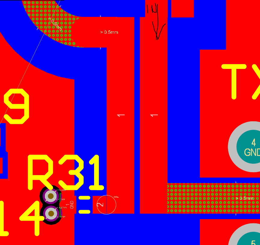

ich habe eine Frage zum Design (siehe Anhang).
Kann ich die Signale (aus Platzgründen und vor allem an der Oberseite
wollte ich nicht parallel zum Nachbar-Streifenleiter verlaufen) ohne
größere Nachteile vom Koppler orthogonal von der
Streifenleitungsrichtung abkoppeln oder hat das Nachteile?
(Bzgl. geringfügig andere effektive Länge usw.)
Ich habe jetzt keine Idee, wie ich das einfach simulieren könnte.
Wie würdet ihr das machen?
Danke!
VG,
Daniel
Besser wäre es, einen 'mitred bend' zu Benutzen. Also Kanten noch ein
bisschen abschrägen!
https://www.everythingrf.com/rf-calculators/microstrip-mitred-bend-calculator
Hier wird die optimale Dimensionierung berechnet.
Die 90° Ecke gibt etwas mehr Kapazitätsbelag, weshalb dort die Impedanz
abweicht. Aber auf FR4 dürfte die Impedanz wohl so ungenau sein, dass
man es vmtl. gar nicht merkt....
Hallo Daniel,
das ist ja ein sehr kleiner Ausschnitt! Ich erkenne da am Anschluss
unten rechts, dass die Leitung zur Masse hin einen Spalt hat, der etwa
so groß ist wie Dein Koppelspalt im Koppler.
Gerne darfst Du mehr Bild und mehr Daten zeigen. ... Frequenzen,
Millimeter, usw.
Dein Abschlusswiderstand R31 am Koppler schwimmt Dir beim Löten weg, die
Masse ist suboptimal, ...
Bernd

OK, danke!

Danke, ja das ist ein Fehler, aber das ist auch noch nicht das
endgültige Design.

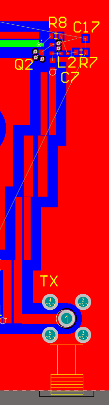

Im Anhang ein Transistorverstärker oben (aber noch nicht geroutet), dann
ein Bandpass und der Koppler unten.
RX-seitig ein LNA und ein Mixer folgen noch.
Warum soll R31 beim Löten wegschwimmen?
Die Lötstoplack ist noch nur an den Pads des Widerstandes nicht
vorhanden.
Was stimmt an der Massefläche nicht?
(Via Stitching and Via Shielding ist zum Schluss geplant)
Was ist denn eigentlich der optimale Abstand zur Massefläche der
Signalführenden Microstrip-Leitungen am Top-Layer?
Frequenz=ca. 4 Ghz, Leiterbahnbreite für 50 Ohm=1.5mm, Dielektric
h=0.8mm
