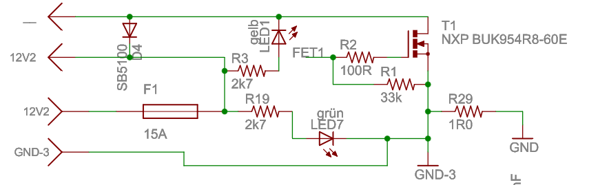

Ich hab hier eine schaltung (siehe anhang) die Sowohl ein Teil einer
Platine ist, und ich habe sie auf dem Steckbrett aufgebaut(Habe die
komplette Schaltung nochmal auf dem Steckbrett nachgebaut mit und den
Mosfet von der Platine genommen).
Seit kurzem wird sobald eine Last zwischen "12V2" und "-" angeschlossen
wird der Mosfet in kurzer Zeit Heiß. Am "FET1" Eingang liegen 3v3 an.
Ist das ein Anzeichen für ein defekten Mosfet?
Ich hab noch ein UF540L und ein IR540, kann ich diesen ohne Probleme für
den BUK ersetzen? Die Last hat einen Strom von 15A Maximal bei 12V.
Und eine frage habe ich zum verständiss der Schaltung, der Widerstand
R29 zwischen GND und GND-3, was hat der für eine Aufgabe? Laut
schaltplan sollte er ja ein Ohm haben, der verbaute ist aber ein 1k ohm
widerstand macht das ein Unterschied.
mfg
Lester
Das ist ja ein hübsches Suchspiel...
Nur mit der geposteten Beschaltung? Ohne dass da von aussen was kommt?
Oder: woher kommt das Signal FET1? Welchen Bezugspunkt hat es? GND oder
GND-3?
Wogegen gemessen? Gegen GND oder gegen GND-3?
Das ist mit dem geposteten Bild nicht feststellbar.
Wenn das tatsächlich alles ist, dann ist er ohne Funktion, denn GND geht
nirgendwo hin...
> Laut schaltplan sollte er ja ein Ohm haben, der verbaute ist aber ein
> 1k ohm widerstand macht das ein Unterschied.
Ja, den Faktor 1000.
Ob sich das auf die Schaltung auswirkt, steht auf einem anderen Blatt.

Ich hab gerade nochmal den Alten Mosfet wieder in die schaltung
eingelötet und erschaltet wieder unter Last wird nur warm(Temperatur
wollte ich gleich mal Messen).
Das einzige was jetzt anders ist, ist ein anderes Netzteil.
Was mir nur nicht einleuchtet mit dem Alten Netzteil hatte ich an den
anderen FETS ebenfalls eine Last und die wurde Problemlos geschaltet.
Nur nicht von FET1. Kann das mit dem Netztteil zusammenhängen?
Zuletzt hatte ich nur die 12V2 angeschlossen und der Fet1 hat nicht
geschaltet.

Lester schrieb:
> das hier währe die komplette schaltung:
Huah, grausig...
> wobei ich GND3 dort niegend wo anders finde
Dann hast du vermutlich irgendwo irgendwie eine Potentialverschiebung
über den 1k Widerstand. Und damit passt natürlich auch der Ansteuerpegel
für den FET nicht mehr. Diese Ecke ist recht blauäugig ausgelegt.
Miss mal von GND_3 nach GND. Dort findest du dann vermutlich die 3,3V
vom FET1 wieder...
Und damit irgendwelche Massebezüge und Ableitstrompfage.
Mach mal aus dem 1k den gelpanten 1R oder mach gleich eine Brücke rein,
damit der Massebezug der Ansteuerung halbwegs passt...

verdrahtungsplan kann ich gerne machen. Netzeil ist ein 480W 12V
Festspannungsnetzteil von einem alten Netbook.
Ich hab jetzt das alte netzteil dran die alten kabel alles wie vorher.
Und nun geht wie aus spontanheilung alles wie vorher. Muss man nicht
verstehen.
