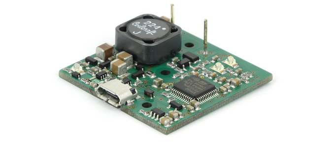

Schon eine ganze Weile denke ich darüber nach, für kleinere Schaltungen
zum testen unterwegs die Stromversorgung über einen USB-Stecker am PC zu
machen.
Durch Zufall bin ich auf dieses Projekt gestoßen:
https://www.kickstarter.com/projects/507351807/first-usb-powered-fully-v-i-controllable-power-sup?ref=project_email
Das scheint tatsächlich so was in der Richtung zu sein.
Was mich besonders verwundert, ist, dass man das Netzteil über den
Webbrowswer ohne spezielle Softwareinstallation steuern kann.
Weiß jemand, wie das genau funktioniert? Kann man das auf den STM32
machen?
Wahrscheinlich wird USB-CDC oder RNDIS genutzt um eine Netzwerkkarte zu
simulieren, über die dann ein eingebauter Webserver erreichbar ist. Was
man heute für Umwege gehen muss um eine grafische Anwendung zu zeigen...
> machen?
Ja. Auf dem Bild sieht man das doch sogar wenn man genau hinschaut...
Steht doch auf der Seite selbst:
> Onboard webserver using RNDIS protocol.
RNDIS sind USB Netzwerkkarten - deren Treiber in Windows u.a. integriert
ist.
Nachteil: Wenn man Pech hat, trennt der Anschluss dieses Geräts den PC
vom Internet. YMMV.
>> machen?
Uhh .. da muss man aber schon sehr genau hin sehen. Jetzt wo Du es
sagst: tatsächlich sieht man das ST-Logo. Jetzt wäre noch interessant,
was das für einer ist.
Da könnte "F0" stehen, aber das ist nicht so wichtig. Wenn man das
nachbaut nimmt man sich einen großen Controller (z.B. F407), schaut wie
viel Leistung man tatsächlich benötigt und nimmt dann einen passenden.
