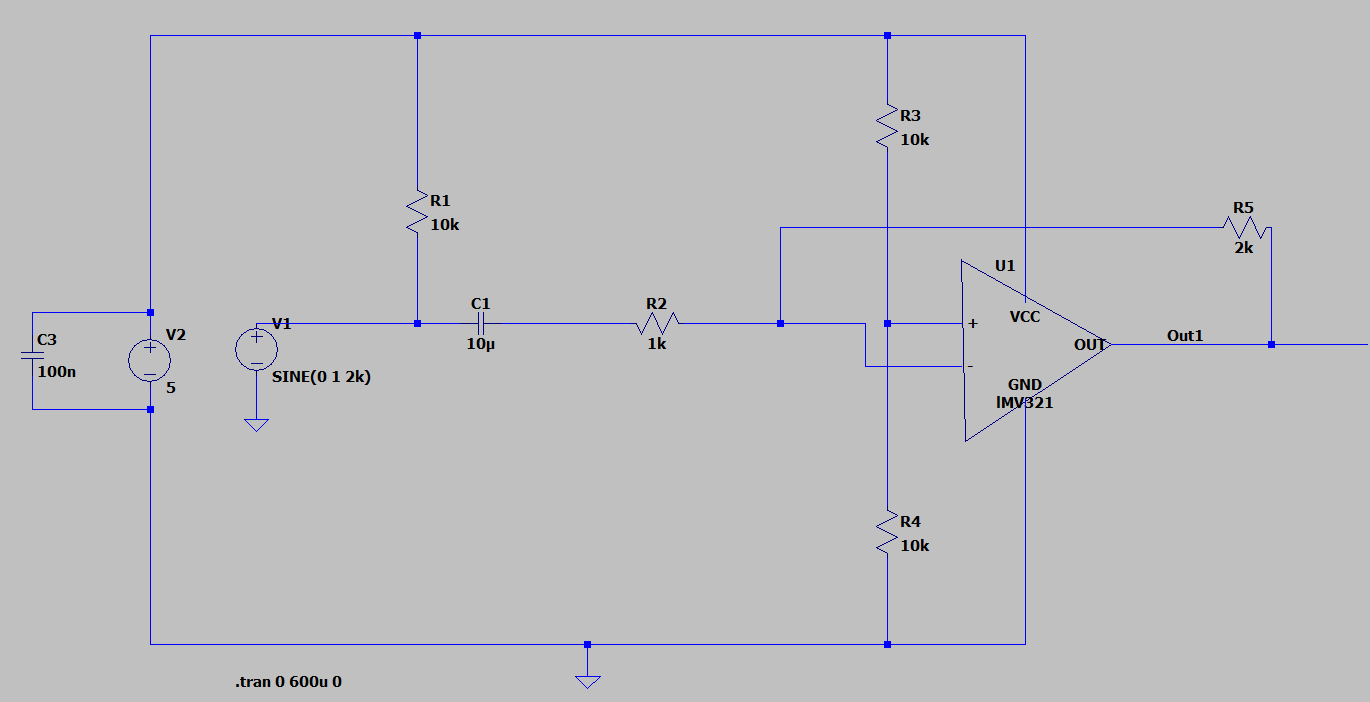

Hi ich finde meinen Fehler im Aufbau nicht.
Ich habe einen atmega328p als Arduino UNO Board. Von dem nutze ich den
ADC, was auch soweit funktioniert (habe ich mit einem verstellbaren
Netzteil geprüft). Desweiteren habe ich einen invertierenden OP, der
Funktioniert auch so wie er soll (mit einem Oszi getestet).
Nun mein Problem, wenn ich den OP an den Arduino anschließe bricht der
ein.
Danke im Vorraus für die Hilfe.

Paul schrieb:> Nun mein Problem, wenn ich den OP an den Arduino anschließe bricht der> ein.
Versucht der invertierende OPV eine negative Spannung an den ADC
anzulegen? Das wird nicht gehen: wenn die Spannung ein paar hundert mV
ins negative geht beginnt die ESD-Diode im ADC-Eingang zu leiten und die
Spannung zu begrenzen (auf ca. -0,7V)
Achim S. schrieb:> Versucht der invertierende OPV eine negative Spannung an den ADC> anzulegen? Das wird nicht gehen:
Das Problem hatte ich auch mal in einer Schaltung.
OP hat trotz Begrenzerdioden (negativ Spannung) -0.2 V an den internen
ADC geliefert - ZACK, da war schon das Problem:
- Übersprechen auf andere ADC
- Werte nicht mehr nachvollziehbar
Die internen ADC vom µC mögen keine negativ Spannung!
Das ist der Schaltplan. Ich habe mittlerweile einen anderen OP drinnen,
den TS1851.
Negative Spannungen sollte es nicht geben da ich einen Offset von Vcc/2
(2,5V) habe und ich den OP von V+ 5V bis V- 0V betreibe.
Der OP bricht ein der Arduino läuft weiter.

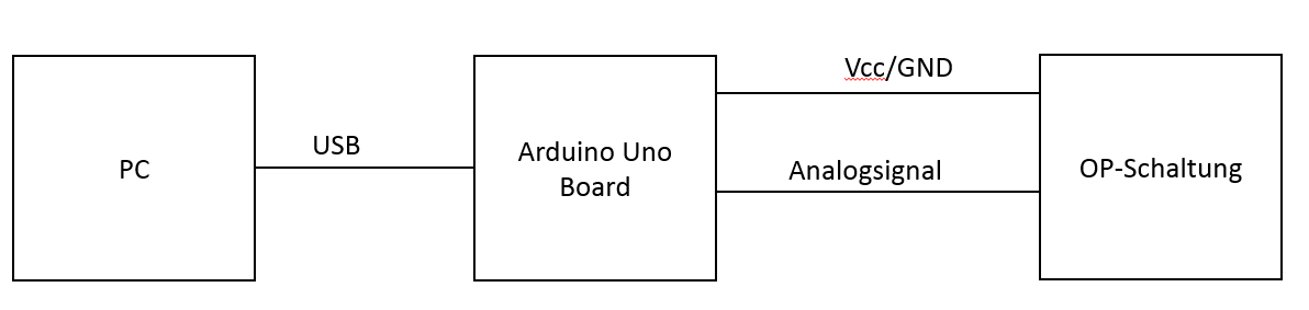

Wenn Du zwei Teilsysteme hast, die jedes für sich funktionieren, wie sie
sollen aber zusammen nicht, dann liegt es wahrscheinlich an der Art und
Weise, wie sie miteinander verbunden sind (dazu zählt auch die genaue!
Art und weise der Spannungsversorgung(en) der beiden Teilsysteme).
Poste also ein Blockschaltbild (1), das die Zusammenschaltung sowie die
Spannungsversorgung zeigt.
Evtl. ein Foto vom Aufbau (2).
Denn nicht selten besteht der Fehler in Abweichungen zwischen (1) und
(2).
Irgendwann ist C1 Mal voll.
Schließ den kurz, nimm ein statisches signal, dass 3V am Ausgang ergibt
und messe mit Multimeter einige Stellen vor und nach Abschluss an ADC.

Paul schrieb:> Er bricht am Ausgang zusammen.
Dann arbeitet er gegen eine "Mauer".
Denn er kann ja immerhin 15mA treiben.
Das reicht für einen AVR Input, mehr als aus.

Blockschaltbild ist im Anhang.
Aufbau der Schaltung ist auf einem Breadboard und mit den Standardkabeln
darauf verbunden.
