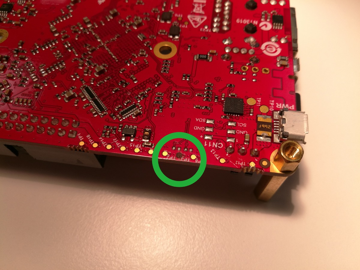

Hi Leute,
wie im Bild zu erkennen, ist der kleine Lötpad TP3 beim Versuch einen
Draht anzulöten abgebrochen. Gibt es hier noch Hoffnung oder kann ich
das vergessen?
Auf was sollte ich da nächstes mal besser achtgeben um das zu vermeiden?
Danke euch!
Gast #5657052
Via mit Glasfaserstift freikratzen und da anlöten. Kupferlackdraht
eignet sich gut. Nach erfolgreichem Anlöten dann aber bitte festkleben.
Generell: Lötkolben nicht so heiß einstellen und kürzer dranhalten. Lot
mit niedrigem Schmelzpunkt hilft und alle Leitungen festkleben

TP heißt "Testpunkt". Dient primär zur Kontaktierung des Netzes / der
Bauteile bei Incircuit- und Funktionstests zur Qualitätssicherung im
Anschluss an die Fertigung. Teilweise auch zur Programmierung der
Baugruppe. Wenn da kein Programmieradapter mehr ran muss, kannst du
evtl. auch darauf verzichten.
Oder eben:
Das benachbarte...

Hast Glück, das Via sitzt ja direkt neben dem Loch.
Zur Reparatur musst Du das Via vorsichtig von Lötstopplack befreien,
einen Pin durch das Loch stecken und dann die Verbindung herstellen.
Mit viel Flussmittel, einer gut geputzten Lötspitze und eine gute Lupe
ist das gar kein Problem.

Ngu Y. schrieb:
> Hannes J. schrieb:
>> Wie heiß hast du denn gelötet?
> 376°C
Das weisst du so genau?
Auf jeden Fall ist das viel zu heiss.
Bei empfindlichen aber gut erreichbaren Stellen sollte man mit der
Temperatur runtergehen, dafür eine relativ dicke Kolbenspitze nehmen um
die Temperatur schnell auf das Pad zu bringen.
Dann geht sowas auch gut.
Da es jetzt aber zu spät ist, der Tip mit dem Via ist gut.
Alternativ kannst du auch versuchen zu schauen wohin die Leitung des
Vias führt. Vieleicht zu einem Bauteil das sich ohne Entfernen von
Lötstoplack, löten lässt.
Wenn die Leitung in einem inneren Layer des PCB geht, ist das natürlich
aussichtslos.

Wenn es wichtig ist und man viel Geduld hat, kann man z. B. mit einer
Feile die äussere Lage (hier wohl eine Ground-Plane) abkratzen, bis man
an die innere Leiterbahn kommt. Oder einfach auffräsen.
Solche Testpunkte sind in der Regel einfach zu klein, um darauf etwas
anzulöten.
