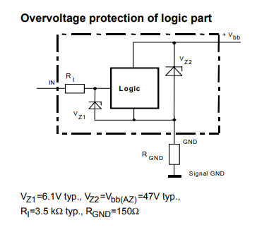

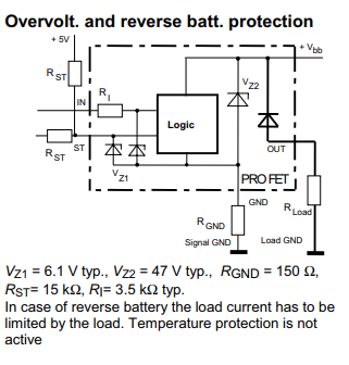

Asche auf mein Haupt. Ich hab gerade aus Zufall entdeckt dass ich in den
Vin des BTS462T mit knappe 5 Volt fahre. Ich verbaue sonst immer den
BTS428L2. Da geht der Vin bis 16 Volt.
Allerdings habe ich dadurch keine Schäden oder Ausfälle. Das läuft schon
gut 2 Jahre so. Laut Datenblatt ist er am Vin mit max. 2,2 Volt
angegeben. In der Doku (siehe Anhang) ist allerdings ein interner
Widerstand von 3,5k sowie eine Z-Diode (6,1V) verbaut.
Ich nehme an dadurch überlebt mein BTS seit langer Zeit meinen Fehler.
Hab ich dadurch nun aber langfristig Schäden zu erwarten?

Danke, ja habs gefunden. War etwas blind und hab an mir selbst
gezweifelt. Dabei war ich mir sicher mit den +16V max. Ist halt schon
gut ca. 2 Jahre her. Jetzt kann ich beruhigt schlafen :-p
