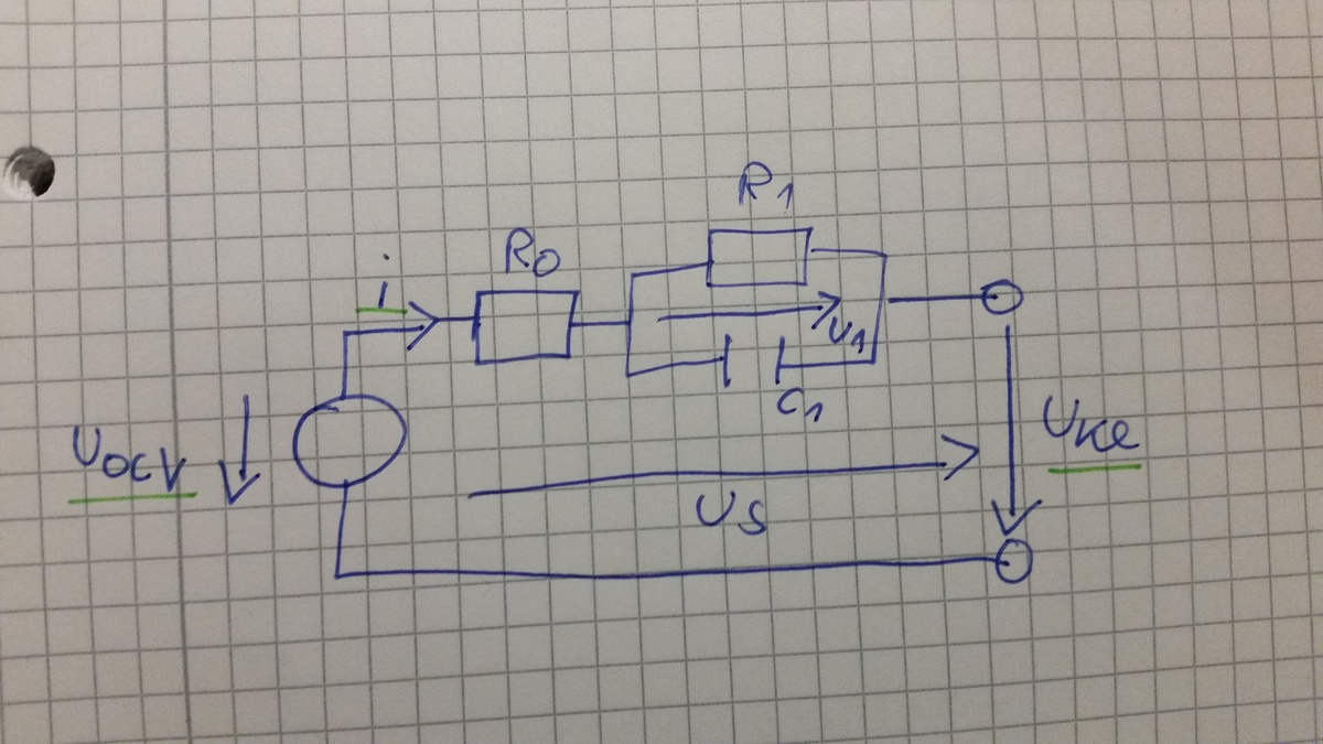

Hallo Leute,
ich möchte in Simulink eine Batterie nachbilden und benötige hierfuer
die parameter  R0,R1 und C1 aus dem Ersatzschaltbild, das sich im Anhang
befindet. Ich habe die Eingangs und Ausgangsspannung als Messwerte zu
dem Strom i, den ich in der Simulation variiere. Bei Veränderung des
Stroms, werden auch die korrigierten Spannungswerte automatisch
verwendet. (alle gruenen Werte sind bekannt)
Ich komme allerdings nicht weiter, bei der Bestimmung der parameter. ich
habe gehofft, dass mir jemand weiterhelfen kann diese parameter zu
bestimmen. Ich habe es mit einer Laplace Transformation versucht, bin
allerdings nicht weiter gekommen.

Warum nicht? 1 RC ist ein guter Anfang.
Um auf die Parameter zu kommen: Gleichung für R0 + R1||C1 aufstellen
oder System in Zustandsraumdarstellung bringen und in Matlab aus
gegebener Anregung und Spannungsantwort die Parameter fitten lassen
(Optimization Toolbox)

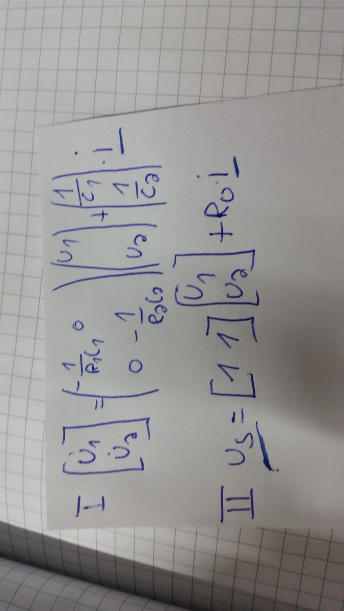

Vielen dank schonmal. ich habe das Modell mal um ein weiteres RC Glied
erweitert und das ganze in die zustandsraumdarstellung gebracht.(siehe
Anhang)
wie ist es jetzt möglich mittels matlab die  Widerstände und kapazitäten
zu bestimmen? Mir ist der Eingang i und der Ausgang Us durch meine
Messdaten bekannt. hast du da eventuell sogar ein tutorial dazu zur
hand?

Vielen Dank fuer den Hinweis. Das Modell ist vollkommen ausreichend fuer
seinen Zweck. Mein problem ist nur die mathematische bestimmung der
parameter. aMit der aufstellung des Zustandsraummodells kam ich an meine
mathematischen grenzen ^^

Das RC Glied simuliert die Diffussion zusammen mit der Doppelschicht
wenn man diese einfache Modellstruktur nimmt.
Bei welcher Chemie soll die OCV Ladung im Normalbetrieb bitte fallen?
Der -dU Effekt bei NiCd/NiMh kommt aus dem Innenwiderstand. R0, R1 und
C1 sind deshalb typischerweise SOC- und temperaturabhängig.

Du kannst es genauso in zeitlicher Darstellung mit Matlab oprimieren
lassenen lassen, also U(t) = U_OCV - R0*I(t) - C1*e-(t/R1C1)
(Entladestrom mit neg. Vorzeichen angenommen). Die Parameter sind im
allgemeinen SOC und temperaturabhängig.
Wenn man nur einen Rechteckspuls hat kann man die Parameter auch
grafisch ermitteln....
