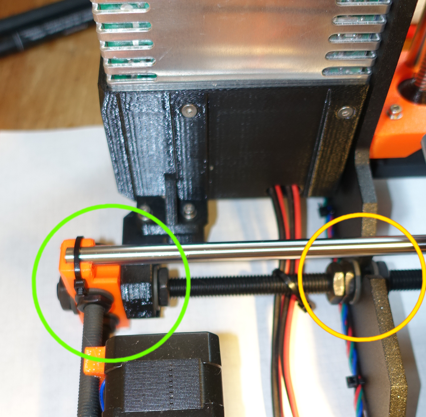

Einerseits ist der Z-Rahmen nicht wirklich starr mit der Y-Achse
verbunden. Dieser ist einfach mit Muttern zwischen die M8-Gewindestangen
geklemmt. Das Netzteil hält das Ganze dann einigermassen vertikal.
Bereits bei der Montage dachte ich, wo kommt denn noch die
Diagonalstrebe? Aber da kam nichts mehr ausser einem ollen Plastikteil
und dem Schaltnetzteilgehäuse...
Wenn jetzt das Bett in Y-Richtung rumfährt, schwingt die ganze Sache ein
wenig. Zumal wenn ganz oben drauf noch eine Filamentspule sitzt.
Die X/Y-Ebene hat auch keinen gscheiten Rahmen, hält sich aber
einigermassen trotz der nicht wirklich verdrehsicheren Konstruktion.

Das stimmt einerseits schon. Andererseits ist der Aufbau so "einfach"
gehalten, dass es schon fast weh tut ;-)
Siehe Bild: Gelber Kreis: so ist der Z-Rahmen auf dem Grundrahmen
montiert. Im wesentlichen zwischen zwei M8-Muttern geklemmt, das ist
alles. Senkrecht stabilisiert wird er auf der einen Seite vom
Netzteilgehäuse (im Bild sichtbar), auf der anderen Seite ist gar
nichts. Zur Krönung hilft die Filamentspult ganz oben drauf noch,
allfälliges Gewackel zu verstärken.
Die grüne Markierung zeigt die Eckverbindung des Rahmens, auf dem alles
steht. Das Ganze "murkst" man dann in eine rechtwinklige Form, so gut es
halt geht.
Statt da jetzt mit Verstärken zu beginnen baue ich wohl besser den
Rahmen neu.
Was man Prusa zugute halten muss ist, ist dass er mit wenig Material was
trotzdem erstaunlich gut funktionierendes hingekriegt hat.
> montiert.
Bisher erkenne ich noch gar keinen (in sich geschlossenen) Grundrahmen.
> alles.
Du meinst damit, daß die beiden Jochsäulen von der Seite her in Richtung
der beiden M8-Gewindestangen "eingeschoben" und dann mit
Unterlegscheiben dort festgeklemmt sind?
Oder sind die Gewindestangen in eine Nut eingelegt?
Und darunter sind die Jochsäulen mit einem Unterzug verbunden?
Da müssen ja auch noch (mittig) Gewindespindel + "Ziehmutter" für das
Bett durchlaufen können.
> nichts.
Von Stabilisierung durch das Netzteilgehäuse sehe ich da leider nicht
viel.
Sondern nur eine hinterseitig der Jochsäulen geschaffene
Auflagermöglichkeit für die beiden Führungsstangen des Druckbettes.
Die gleichzeitig auch den Antriebsmotor für die Bett-Gewindespindel
tragen und die Gewindestangen aufnehmen kann.
An allen vier Enden der Gewindestangen sind identische Teile befestigt,
in die (lose) die Bettführungsstangen eingelegt sind.
Kann man so machen, ist jedoch an sich völlig blödsinnig.
Steht die gesamte Maschine dort auf vier Füßen?
Weshalb ich auch danach fragte ob das Filament von der Spritzdüse
eingezogen wird.
Wenn dem so ist, könnte man die dort oben "schädliche" Masse der
Filamentspule auch sicher anderswo unterbringen können.
Insgesamt hat die Maschine, bedingt durch mangelhaft ausgeführte Rahmen,
nicht die Stabilität, die man ihr ohne viel Aufwand ohne weiteres
nachträglich verleihen könnte.
Nachdem Dich das aber ohnehin nicht weiter zu interessieren scheint und
Du auch nicht geneigt bist, Fragen zu beantworten, brauche ich mich dazu
auch nicht weiter zu äußern. :)
> halt geht.
Das ist keine Eckverbindung eines Rahmens! ;)
Weil Rahmen in sich stabil sein müssen.
Genauer gesagt:
Biegungssteif sein und auch Verwindungs-Steifigkeit haben müssen.
Tatsächlich hat die Maschine aber durch die beiden herausragenden
Gewindestangen nichts weiter als zwei Kragarme, die mit ihrem
Kernquerschnitt (eines M8-Gewindes) so gut wie nichts Biegemomenten
entgegensetzen können.
