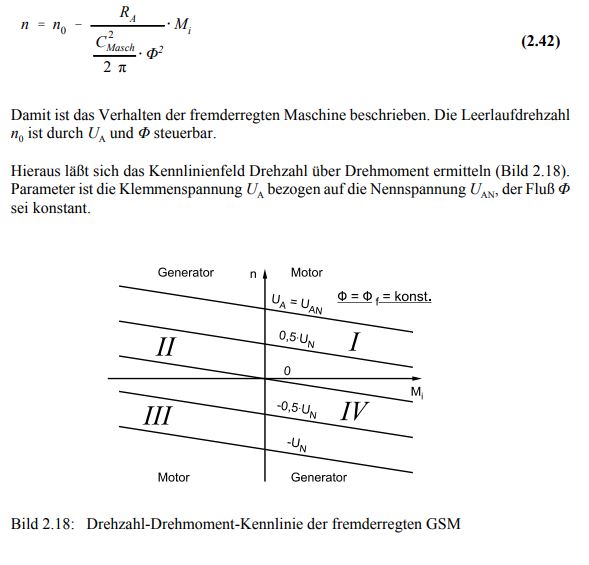

Hallo allwissende Gemeinde,
lange war ich nur als Leser unterwegs, jetzt habe ich allerdings auch
ein Anliegen. Und zwar brauche ich für ein Projekt den Zusammenhang
zwischen dem Drehmoment und der Drehzahl eines solchen Servomotors:
https://hitecrcd.com/products/servos/ultra-premium-digital-servos/d-980tw/product
Bei DC-Reihenschlussmotoren gäbe es meines Wissens einen linearen
Zusammenhang. Gehört ein solcher Servomotor zu der Kategorie? Ich bin
relativ neu auf dem Gebiet. Wäre schön wenn mich jemand aufklären
könnte.

Gast #5657956
Vielen Dank für die Antwort.
Für Gleichstrom Bürstenmotoren mit Fremderregung ist meines Wissens aber
doch auch ein linearer Zusammenhang vorhanden. Für große Stellwege
müsste ich mit einem linearen Zusammenhang die erforderliche Zeit bei
einem angreifenden Moment doch annähren können.
Ich habe mal ein Ausschnitt eines Vorlesungsskriptes der Uni Clausthal
angehängt. Hier der zugehörige Link:
https://www.iee.tu-clausthal.de/fileadmin/downloads/Scripte/S8803K2.pdf
Du liest aber die Antworten? In dem RC Servo ist eine Steuerelektronik
drin, deren Charakteristiken unbekannt sind. Es muss also keinen
linearen Zusammenhang geben. Man sollte also messen - alles andere ist
reine Spekulation.

Okay, ich werde den Zusammenhang folglich experimentell ermitteln.
Rainer F. schrieb:
> Die Elektronik vergleicht den Sollwert des gewünschten Stellwinkels mit
> der Stellung des internen Potis und verfährt den Motor schnellst möglich
> bis die Position stimmt.
Ich dachte nur, dass "schnellst möglich" ja nur im Bereich des Möglichen
des GSM liegen kann und dass die elektronische Regelung den linearen
Zusammenhang erst dann signifikant beeinflusst, wenn die Differenz
zwischen Soll- und Istwert hinreichend klein ist. Also in dem Bereich,
in dem sich der Istwert auf den Sollwert einschwingt. Demnach würde der
Einfluss der Regelung für zunehmend große Stellwege abnehmen.
> reine Spekulation.
Aber da hast du schon recht, das sind alles recht wage Spekulationen und
ohne fundierte Daten lässt sich damit wenig anfangen. Gerade bei den
kommerziellen Servos kann ich mir wohl nicht sicher sein, was die IT da
auf die Beine stellt, um ein Nachschwingen des Auslegers o.Ä. zu
verhindern. Ich danke euch für die aufschlussreichen Informationen.
