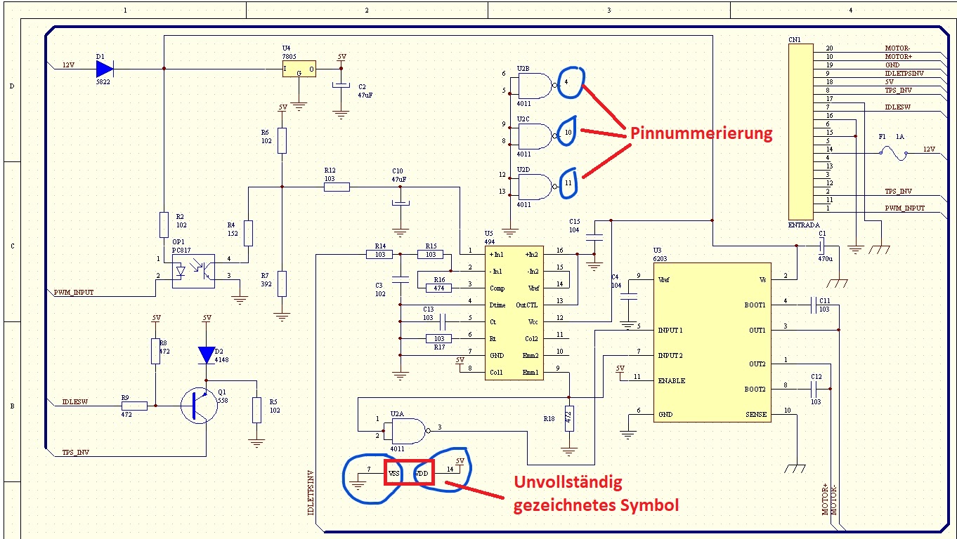

ich hab ein kleines plan einen Schaltplan zu verstehen. Und ich hoffe
das mir hier geholfen werden kann. Sinn dieser Schaltung: Diese
Schaltung soll ein PWM Wert zu einem "Servo Motor transferieren". Der
Ersteller dieses Schaltplan hat leider sein Hobby aufgegeben. Stellt den
Plan aber zur Verfügung.
Frage: Die Bauteil Bezeichnung kann man ja poer Google finden aber wie
sieht das bei den Widerständen und Kondensatoren aus. Da finde ich so
rein gar nichts zu. Gibt es da irgendwo eine "norm" die, diese
Bezeichnung aufschlüsseln?
Frage 2 (siehe Blaue Umkreisung): Ich komme mit diesen Zahlen nicht so
ganz zurecht. Was sollen die Darstellen? Bei VDD blick ich gar nicht
durch. Okay, ich leite mir ab, das VDD 5V erhalten soll. Dann vermute
ich das es auf "PIN 14" gehen soll... Aber auf welches Bauteil bezogen?
Ich hoffe ihr versteht mich :D
Liebe Grüße
david
von A. S. (Gast)
Hast Du nur den ausgedruckten Plan? Oder ein Projektfile?
103 bei Widerständen meint 10E3, also 10*10^3=10k.
Bei Cs in pF, also 103 sind 10nF
Die losen Pins gehören zu einem Bauteil, wo sie
ansonsten fehlen. Hier das Gatter.
von Jörg R. (solar77)
DavidB schrieb:
> Dann vermute
Pin 7 und Pin 14 ist die Stromversorgung vom 4011. 3 Gatter sind
unbenutzt.

von HildeK (Gast)
Ja, an den beiden unteren blauen Kreise müsste U2 dran stehen, weil es
die Stromversorgungspins des vierfachen NANDs CD4011 ist. Es gibt eben
mehrere Arten, wie ICs in Schaltplänen gezeichnet werden: entweder als
Block mit allen Pins (wie z.B. U3 und U5) oder aufgeteilt in
Teilsymbole, wie bei den vier Gattern, die in einem CD4011 vorhanden
sind (U2). Dort wurde eben noch ein fünftes Teilsymbol für die
Stromversorgung verwendet. Gerade für Gatter ist das üblich und man
nimmt als Referenz dann eben die Zusätze A,B,C und D. Es ist aber
physikalisch nur ein IC.
Die blauen Kreise oben zeigen nur die Pinnummern der Ausgänge von den
freien Gattern des CD4011.

von Wühlhase (Gast)
Der Plan ist einfach nur sauschlampig gezeichnet. Das Ding wurde mit
Altium Designer erstellt und wer auch immer den verbrochen hat wußte
nicht genau, was er da tat. In Altium kriegt man jedenfalls damit keine
funktionierende Platine raus.
Im Anhang hab ich deinen Plan mal kommentiert. So stellt sich die Sache
zumindest für mich dar.
Das Symbol unten kann alles mögliche sein, z.B. die Spannungsversorgung
für ein IC. Ich vermute dahinter allerdings eher einen Stecker.
Die drei Gatter sind einfach nur offen gelassen, die Eingänge auf Masse
gelegt und die Ausgänge baumeln frei herum, die Zahl dahinter ist kein
Signal, sondern der Pindesignator an dem Altium dann das passende Pad im
Footprint zuordnet.
Ein vernünftig gemachter Schaltplan hätte solche Mißverständnisse nicht
offen gelassen.

von HildeK (Gast)
Nein, es ist die Spannungsversorgung für den CD4011!
Und nein, es ist kein Problem von Altium oder irgend einer anderen
CAE-Software, sondern von dem, der die Lib erstellt hat. D
Ähnliches findet man auch in den mitgelieferten Eagle-Libs.

von HildeK (Gast)
@Wühlhase:
Hab dich wohl falsch verstanden.
Mir ist diese Art von Benamung in anderen CAE-Tools auch schon begegnet,
ich kenne jedoch Altium nicht gut genug. Da heißt der Bus eben
Busname[PWM_INPUT, IDLESW, TPSINV, 12V ...], es müssen nicht nur Nummern
sein. Oder die Ripper haben Nummern, an die aber benannte Netze
angeschlossen werden. Dann geht das problemlos, auch wenn es so, wie ich
oben schon sagte, imho die schlimmste Sünde beim Plan zeichnen ist.
Busse sollte man nur verwenden für Bussignale: Data[0..15] oder
ADR[0...31]. Ich kann auch noch die Steuersignal für z.B. RAMs
akzeptieren in einem CTRL-Bus, nicht aber alle zusammengesammelten
Einzelsignal, die direkt gar nichts miteinander zu tun haben. Das kann
nachher keine Sau mehr lesen.
So, wie es hier verwendet wurde, ist es noch lesbar und ich vermute
stark, dass es auch fürs Routing funktioniert - je nach CAE-Tool.
Unsicher bin ich mir nur, weil der Bus selber keinen Namen hat.
Aber innerhalb einer noch recht einfachen Seite ist es lesbar, zumindest
nicht schlechter als bei der Variante 'Connect by Name'. Auch weil alle
'Bus'-Signale nur die Schaltung mit dem Stecker verbinden.
Der TO kann jedoch nichts dafür: er hat den Plan im Netz gefunden.
Auch wenn der Plan wie bei Altium aussieht: das muss es trotzdem nicht
sein.
Ich gebe dir durchaus recht zu dem 'unvollständigen' Symbol, so würde
ich es auch nie machen. Was aber eindeutig an dem Symbol fehlt, ist die
Referenz, in dem Fall z.B. U2E. Es könnten auch alle fünf Teilesymbole
nur U2 heißen, das gibt es auch.
Der von dir gezeichnete rote Rahmen ist sinnvoll, aber für ein Symbol
nicht notwendig. Steckerpins z.B. verwendet man oft nur als Pin mit
einem etwas dickeren Strich, quasi als 'sprechendes' Symbol. Aber immer
mit Referenz! Ich muss schließlich wissen, ob der Pin zu Steckverbinder
X1, X2 oder X3 gehört.

Also zum Bus, das ist nur eine grafische Line und dient der Lesbarkeit.
Die Linie kann man problemlos löschen, wäre absolut kein Unterschied auf
der PCB Seite. Man oder ich verwende die Buslinie um Verbindungen
anzuzeigen - welche Baugruppe ist mit welcher verbunden. Z.B. im
Blockschaltbild verbindet man MC mit RAM mit ADC usw. mit einer Linie
(kann ein Bus D0..7 sein muss aber nicht). Über einen Bus der quer über
den Plan läuft und Alles mit Allem verbindet, kann man diskutieren ob
das noch der Lesbarkeit zuträglich ist. Was macht der Busname ? ganz
einfach der erzeugt eine Klasse im PCB, wenn der Designer die Klasse
nicht braucht kann er den Namen weglassen. Die Verbindungen gehen
sowieso über die Netlabels. (Busname geht auch in den ERC ein).
Um Harness jetzt noch einzureihen, anders als ein Bus ist ein Harness
kein grafisches Element sondern stellt elektrische Verbindung her. Hier
wird je nachdem wie man Netlabels, Harness und Entries benennt die
Verbindungen erzeugt. Ist leider nicht eindeutig vergibt man dem Harness
einen Namen werden die Netznamen anders erstellt als ohne (siehe Altium
Doku).
Nein die Powerpins gehören zum ersten Part eines Bauteils, hier zu U2A.
Die sind leider etwas weit weg platziert, ich hätte sie zwei Grids höher
und weiter zusammen platziert um es deutlicher zumachen (vielleicht auch
ins NAND Gatter). Die Powerpins sind nicht im 5.Part sonst könnte man
sie vergessen, wenn man nur beispielsweise 2 der 4 Gatter braucht. Hier
sind die unbenutzen Gatter platziert und die Eingänge beschaltet, damit
die nicht rumschwingen. Aber das muss ja nicht immer sein.
PS: Die umrandeten Pinnummern, dass sieht nur so doof aus weil die
Pinlänge so kurz ist (10), mit standard Länge(30 siehe ICs) ständen die
Nummern auf der Pinlinie. Beim Stecker CN1 ist die Pinlänge 20 da klappt
es gerade noch so.
von davidb (Gast)
Ich glaube es gibt in dem Schaltplan einen Fehler. Vielleicht besteht ja
die Möglichkeit das jemand mal mit drüber schaut.
Rechts oben ist ja praktisch die "Anschlussleiste". Dort taucht 2x
TPS_inv auf, jedoch nur einmal im Schaltplan enthalten (Unten links).
Dann gibt es noch einen IDLESW inkl. Transistor Schaltung. Ich kann mir
vorstellen worauf man hinaus möchte (Ist bei VW auch so geregelt).
Ich beschreibe das mal kurz:
der TPS Sensor gib ein 0-5V Signal raus je nachdem wie weit die
Drosselklappe geöffnet ist. Wenn man jetzt kein Gas gibt, wird auf
IDLESW auf Masse geschaltet. Damit Ist wird automatisch der TPS auf 0
gezogen. Würde man dies nicht auf 0 ziehen, würde die Leerlaufregelung
immer einen TPS Wert erzeugen was natürlich ein Problem wäre.
Das TPS Signal kommt aber aus der Drosselklappe und muss ins
Steuergerät. Jetzt kommt aber diese Schaltung "dazwischen". Mir fehlt
eigentlich sowas wie TPS_IN und TPS_OUT. (Ich hoffe ihr könnt soweit
meinen Gedanken folgen)
Jetzt hatte ich folgende Idee. Anstatt 5V an die Diode mit dem
Transistor anzulegen, dort das Eingangs TPS (TPS_IN) zu legen. Und am
Kollektor wäre dann TPS_OUT welches das direkt zum Steuergerät geht. Da
die Basis 5V bekommt, passiert ja nichts. Es sollten doch die Werte von
dem TPS_IN einfach "durchgereicht werden". Wenn die Basis dann auf Masse
liegt, wird TPS_IN nicht mehr durchgereicht und am Kollektor liegen 0V.
Kann man mir da soweit folgen oder bin ich komplett auf dem Holzweg?
Grüße
David
von none (Gast)
von JörgFl (Gast)
bist du mit der Schaltung weiter gekommen?
Ich suche auch schon länger nach einer möglichkeit die VAG Drosselklappe
über eine proprietäre Motorsteuerung ansteuern zu können.
