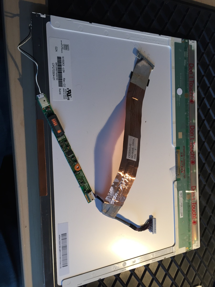

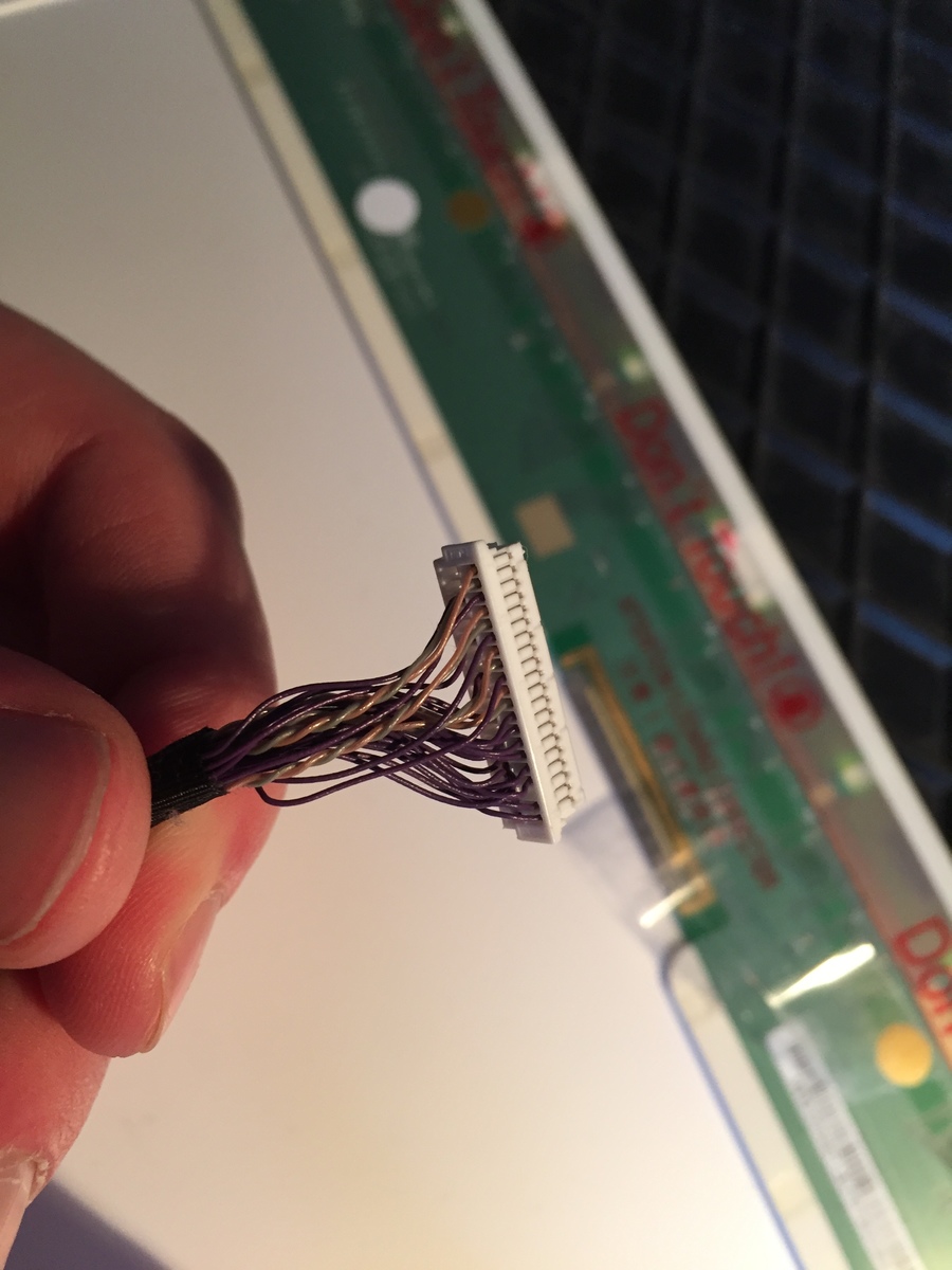

Guten Tag,
ich habe vor kurzem einen alten Laptop auseinander geschraubt und suche
seit dem im Internet einen passenden Controller. Bei dem Display handelt
es sich um einen N150X3 -L0A Rev.C2 CP270304-01.
Im Internet finde ich allerdings nur Controller für N150X3 -L05/-L07 und
ähnliche. Kann ich einen davon auch benutzen oder gibt es für diesen
Display keinen passenden Controller?
Danke vorab für die Hilfe!
Besten Gruß
Jonas

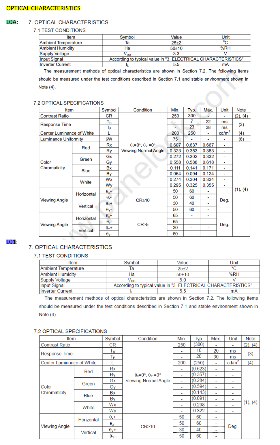

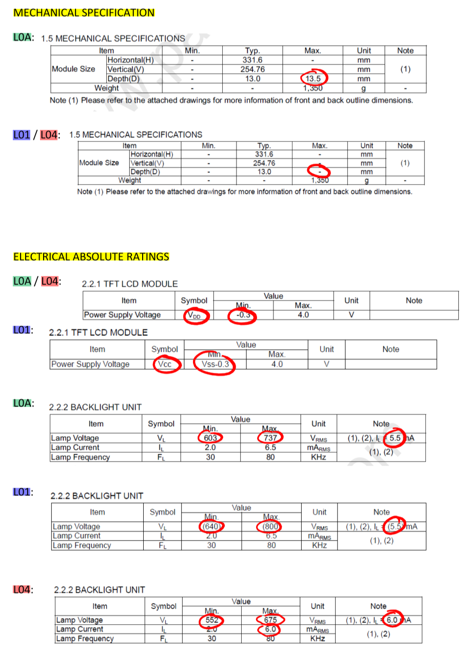

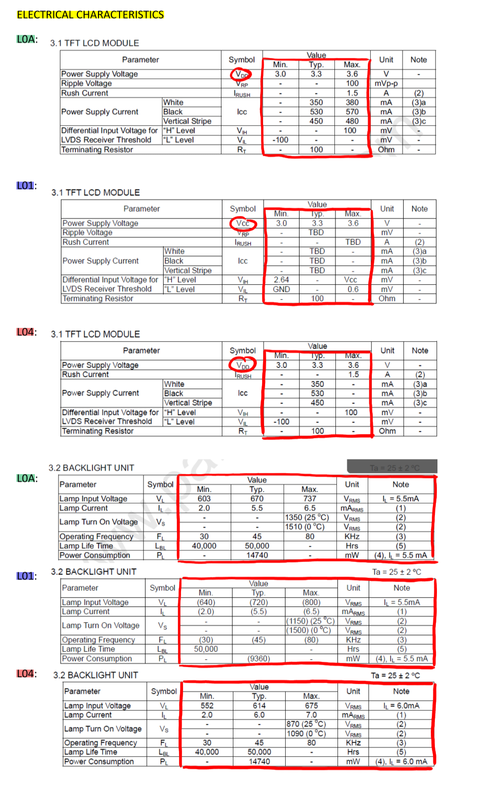

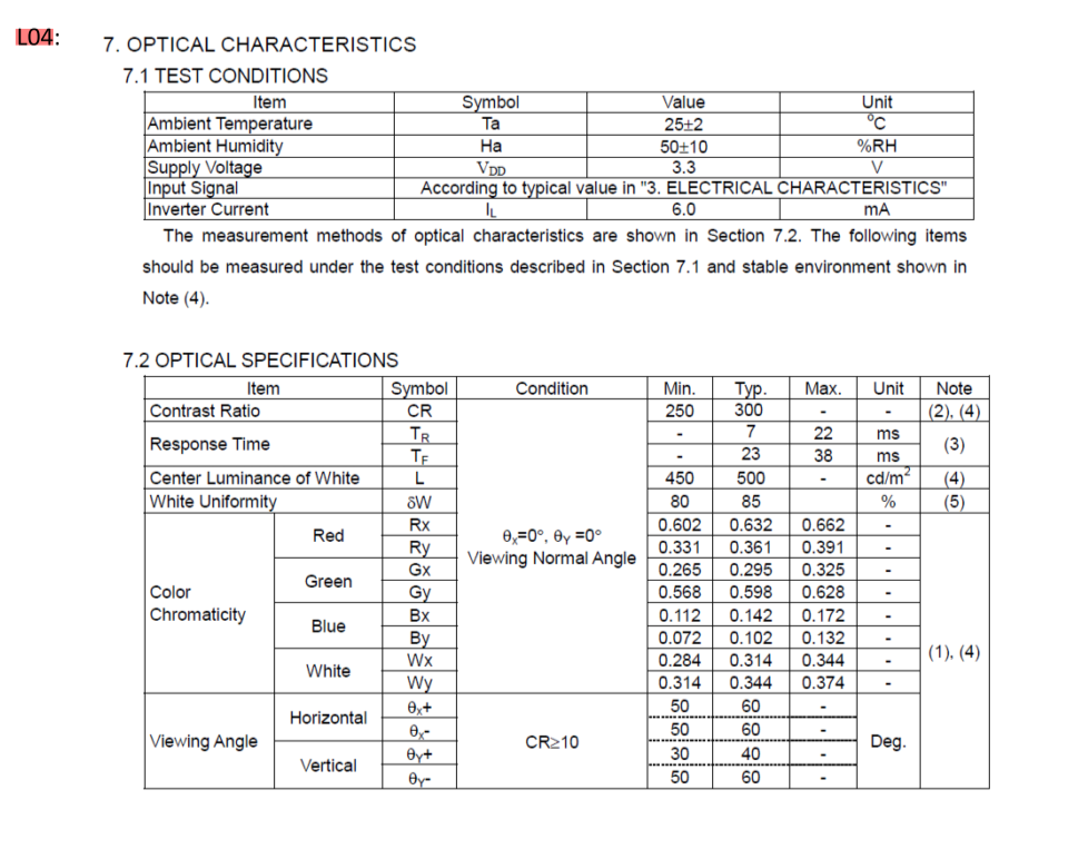

Ich habe mir die Datenblätter von L0A, L01 und L04 heraus gesucht. Ich
bin allerdings nicht fähig genug zu erkennen, ob die Unterschiede von
Relevanz sind. Ich hänge die zusammengefassten Unterschiede mal an:
Thomas schrieb:
> Welchen Anschluss hast du denn?
Laut Datenblatt:
> "M150X3-L0A is a 15.0” TFT Liquid Crystal Display module with 4 CCFL
> Backlight units and 20 pins LVDS interface."
Wenn ich zähle komme ich allerdings auf 30...

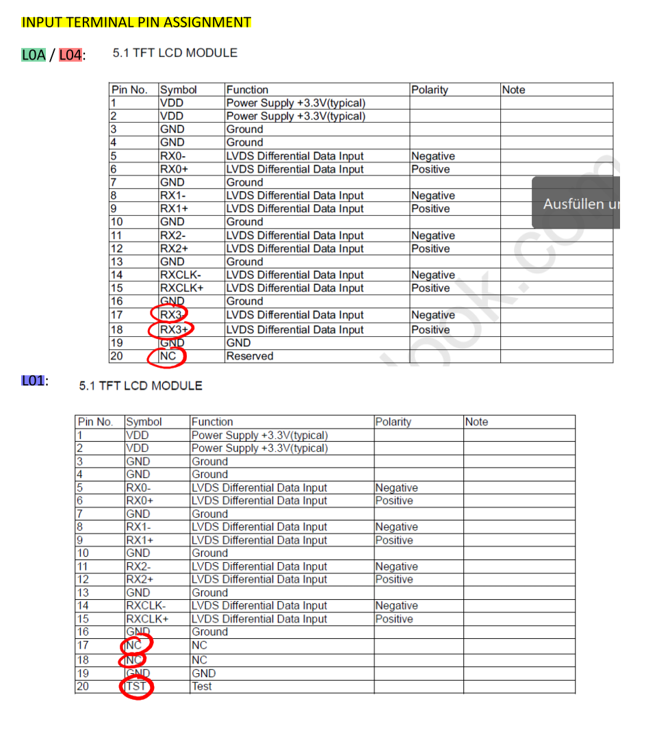

Die Unterschiede in f1 und f2 sind eher irrelevant.
Um die Ansteuerung der Hintergrundbeleuchtung wirst Du Dich sowieso
selbst kümmern müssen, das machen die kaufbaren Displaycontroller
üblicherweise nicht, d.h. Du brauchst einen passenden "Inverter".
Kritisch ist f3 - da fehlt ein komplettes LVDS-Datenpaar.
Das sieht komisch aus.
Kannst Du mal die vollständigen Datenblätter für L0A und L01 zeigen?

Persönliche Seite #5659243
Wozu das zusätzliche LVDS-Paar zuständig ist, erschließt sich mir nicht;
die Datenblätter sind in den relevanten Punkten identisch - das ist
jeweils das "Timing Diagram of LVDS", dort werden nur vier LVDS-Pärchen
erwähnt.
Vermutlich ist die abweichende Darstellung nur ein Schreibfehler, und
die Displays sind mehr oder weniger identisch.

Gast #5659283
> erwähnt.
Das zusätzliche LVDS Paar ist nur bei hochauflösenden Displays von
Bedeutung.
Bei XGA wird das nicht verwendet. Du hast aber Recht Chimei (CMO) war
nicht gerade dafür bekannt hochwertige Displays zu bauen.
Thomas

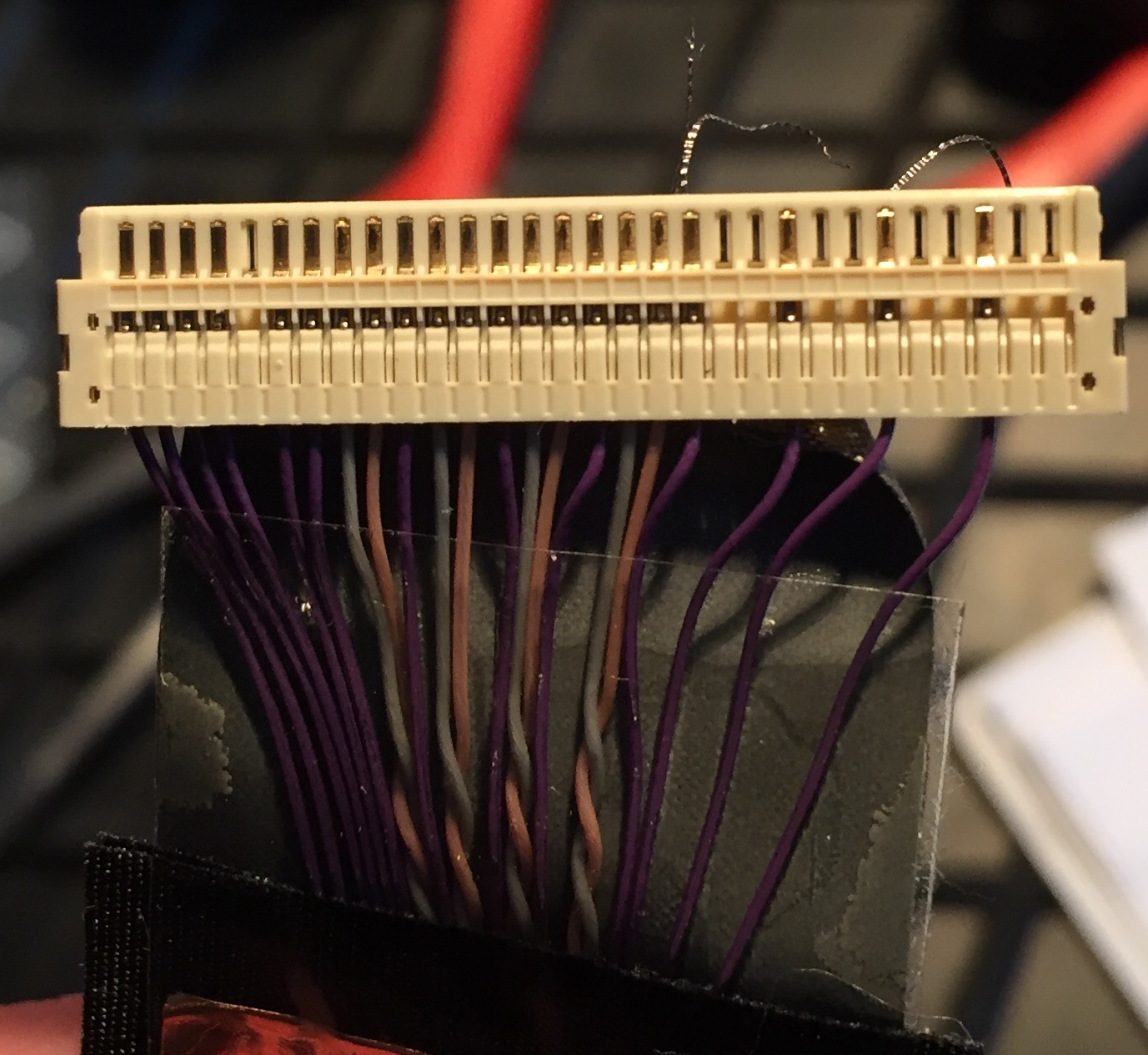

Gast #5659373
>> erwähnt.
> Bedeutung.
In dem Kontext ist es eh unbedeutend. Der TE hat's nicht geschafft, das
richtige Datenblatt anzuhängen. N150X3 ist halt nich M150X3!
Sein Display hat 30pin mit 4 LVDS-Paaren. Inverter klebt ja noch dran.
Die Kunst ist, die (Flachband-)Kabel zu verheiraten und den Inverter
anzusteuern. Ich habe so ein Laptopdisplay schon mal mit einem
Controller von Pollin VGA->LVDS betrieben und ein anderes Display mit
einem Board aus einem recht neuen 27" Monitor, den ein Bekannter wegen
defektem Display entsorgt hat. Das muß aber nicht mit jedem Board aus
einem alten Monitor funktionieren, insbesondere nicht, wenn das Board
unbedingt ein bestimmtes Panel sehen möchte.
MfG
