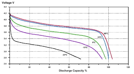

Hey, ich habe eine Schaltung mit Li-Io Batterie designt und nutze einen Ladecontroller der meine Batterie auf 4,2V auflädt. Ein NTC überwächt die Temperatur und unter 0°C oder über 60°C wird nicht mehr geladen. Allerdings habe ich gelesen das sich die Spannung der Batterie bei niedrigeren Temperaturen nach unten bewegt. Schade ich nun der Batterie wenn ich sie bei 0°C auflade? Ich habe nach Volt/Temperatur Kurven gegoogelt und es sieht so aus das die Spannung einfach viel schneller als normal auf die 3,6V Nennspannung abfällt, somit wäre laden bis 4,2V sicher, stimmt das? LG
Li-Ios nicht bei über 45°C laden! Unter 10°C mit max. 0,25C. Dann sollte nichts passieren. Oder such dir das Dabla zu deinen Batterien. PS: Um Missverständnisse zu vermeiden: Bei <0°C ist natürlich Schluss mit laden.
Peter F. schrieb: > und es sieht so aus das die Spannung einfach viel schneller > als normal auf die 3,6V Nennspannung abfällt, Diesen Satz verstehe ich nicht.
Peter M. schrieb: >> und es sieht so aus das die Spannung einfach viel schneller >> als normal auf die 3,6V Nennspannung abfällt, > > Diesen Satz verstehe ich nicht. Tiefe Temperaturen = geringere Kapazität. Bei der chemischen Reaktion, muss mehr von der Energie (Wärmemenge), in selbige gesteckt werden. PS: Ja Peter, ich dachte mir schon das du das wusstest. Nur, eine Klappe zwei Fliegen....

DAVID -. schrieb: > Zu bedenken ist aber das es bei minus graden besonders ab -10 oder > weniger grad der innen widerstand massiv ansteigt. Ja selbst eine niederohmige VTC6 hat bei -20°C ~0.1 Ohm. Man darf sie laut Datenblatt mit 3A bei 0.0°C laden, aber schon bei -0,1°C sollte man es bleiben lassen - obwohl in so einer Zelle sich kein Wasser befindet das gefrieren könnte..

Peter M. schrieb: > Peter F. schrieb: > >> und es sieht so aus das die Spannung einfach viel schneller >> als normal auf die 3,6V Nennspannung abfällt, > > Diesen Satz verstehe ich nicht. Tut mir leid, vielleicht habe ich meine Frage nicht ganz optimal formuliert. An diesem Bild sieht man das die Spannung einer Li-Io Batterie mit niedriger Temperatur abnimmt. Bei niedrigeren Temperaturen nähert sich die Spannung schneller an die Nennspannung an welche bei sinkender Temperatur auch unter 3,6V liegt. Ich habe natürlich das Datenblatt meiner Batterie gelesen. Ich werde Samsung NR18650-25R nutzen. Im Datenblatt steht "Charge 0°C to 50°C". Aber eben nichts vom Auflade-Verhalten bei niedrigen Temperaturen. Nur eben das die Batterie bei -10°C nur mehr 80% ihrer Kapazität hat und bei -20°C nur mehr 60%, damit muss ich wohl leben. LG

hinz schrieb: > Ausführliches über LiIon bei niedrigen Temperaturen. Vielen Dank, in der PDF werden meine Annahmen bestätigt. Dosenbier schrieb: > Keine Details zu <0°C Ladung.. Bei <0°C ist es nicht sicher möglich Li-Io Batterien zu laden da es zu irreversiblen Chemischen Reaktionen kommt, ich wollte wissen wie sich das Laden im Bezug auf die Spannung bei Temperaturen >0°C verhält. Peter M. schrieb: > Das Gegenstück zum Stromfluss, also der Elektronenbewegung, ist die > Bewegung von Ionen im Akku. Bei niedrigeren Temperaturen bewegen sie > sich langsamer, was sich im schneller Einbruch der Akkuspannung unter > Last wiederspiegelt. Danke für die Info! Mein Ladestrom ist sowieso sehr niedrig da die Batterie mit einem 1 Watt Solarpanel erfolgt.

Bei 0°C passiert nichts besonderes. Li-Plating gibts schon bei +15°C in Tüten-Akkus. Man kann sie aber bei -20°C mit C/20 ohne Li-Plating laden!

Hallo Mike, Mike J. schrieb: > Ich habe einige LiIon-Zellen einfach mal getestet, unter verschiedenen > Temperaturen, bis runter zu -40°C. das ist ja spannend. Kannst Du eine Tabelle oder ein Diagramm zeigen, wie die Leerlaufspannung einer vollgeladenen LiIo-Zelle sich in Abhängigkeit der Temperatur verändert? Mike J. schrieb: > In den Datenblättern steht auch nicht dass die Elektroden Zellen ab > einer Zellspannung von über 4.0V immer schneller altern und auch nicht > dass sich z.B. bei hohen Ladeströmen Dendriten bilden welche die Membran > durchstoßen und dann einen Parallelwiderstand zur Zelle bilden, wodurch > die Zelle sich selbst entlädt. Das folgende Auto fährt wohl noch mit NiMH, aber auch dort fließen gigantische Lade- und Entladeströme. Bei den Elektrofahrzeugen auf LiIo-Basis müsste es aber ähnlich sein. Der folgende Hybrid fährt immer mit einer mittleren SOC ("state of charge"). https://www.youtube.com/watch?v=0oYsfOzU45A

Peter M. schrieb: > das ist ja spannend. Kannst Du eine Tabelle oder ein Diagramm zeigen, > wie die Leerlaufspannung einer vollgeladenen LiIo-Zelle sich in > Abhängigkeit der Temperatur verändert? Das kommt darauf an auf welche Kapazität man die OCV bezieht, wenn man richtig misst passiert fast gar nichts über Temperatur. Wenn man sich immer auf die Kapaziät bei Prüftemperatur bezieht ändert sich viel - aber nur weil mein den steigenden Widerstand des Elektrolyten implizit mit rein nimmt. Ob gewollt oder ungewollt muss jeder für sich und seinen Anwendungsfall selber entscheiden.
Habe gerade mal in den Unterlagen nachgeschaut und die Leerlaufspannung ändert sich bis runter zu -10°C nur unwesentlich, der Innenwiderstand steigt nur. Teilweise sinkt die Leerlaufspannung erst ab -10°C , -15°C oder -20°C. Bei den LiFePO4 die ich untersucht habe stieg der Widerstand ab -10°C sehr stark an, es gab einen richtigen Knick. Also wenn man bei niedrigen Temperaturen arbeitet, dann nimm LiPo. Der hohe Ladestrom ist bei niedrigen Spannungen vielleicht einfach nicht garantiert.
Hallo Mike J., Mike J. schrieb: > Habe gerade mal in den Unterlagen nachgeschaut und die Leerlaufspannung > ändert sich bis runter zu -10°C nur unwesentlich, der Innenwiderstand wieviel ist "unwesentlich"?
Peter M. schrieb: >> Habe gerade mal in den Unterlagen nachgeschaut und die Leerlaufspannung >> ändert sich bis runter zu -10°C nur unwesentlich, der Innenwiderstand > > wieviel ist "unwesentlich"? Bei aktuell gängigen Li-Chemien << 3% SOC-Äquivalent wenn man keine methodischen Messfehler drin hat. Bei allem was höher ist erstmal Messung prüfen.
